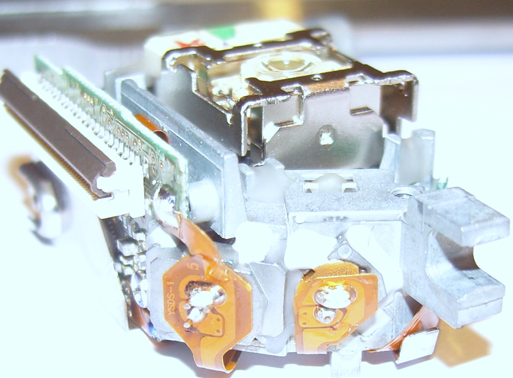

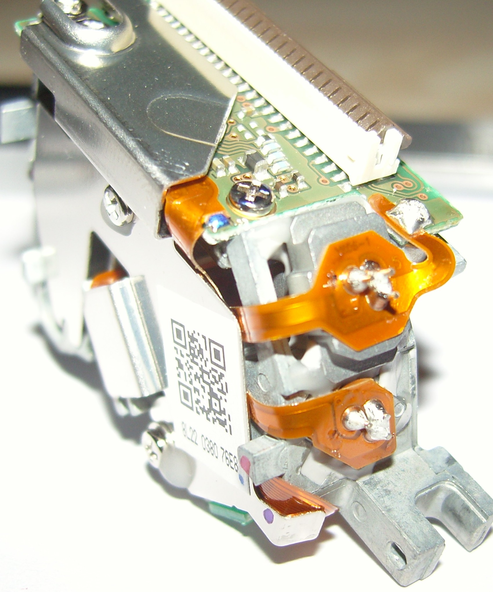

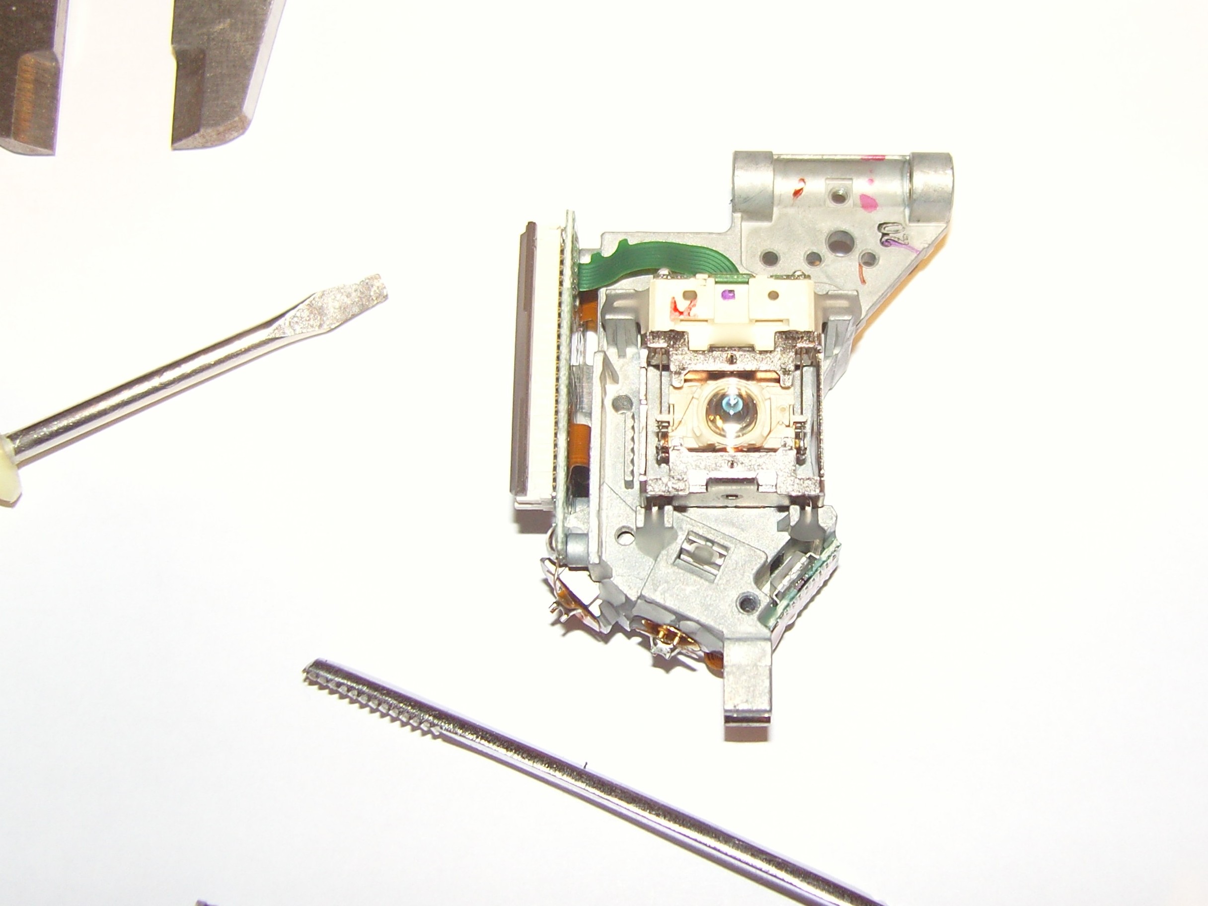

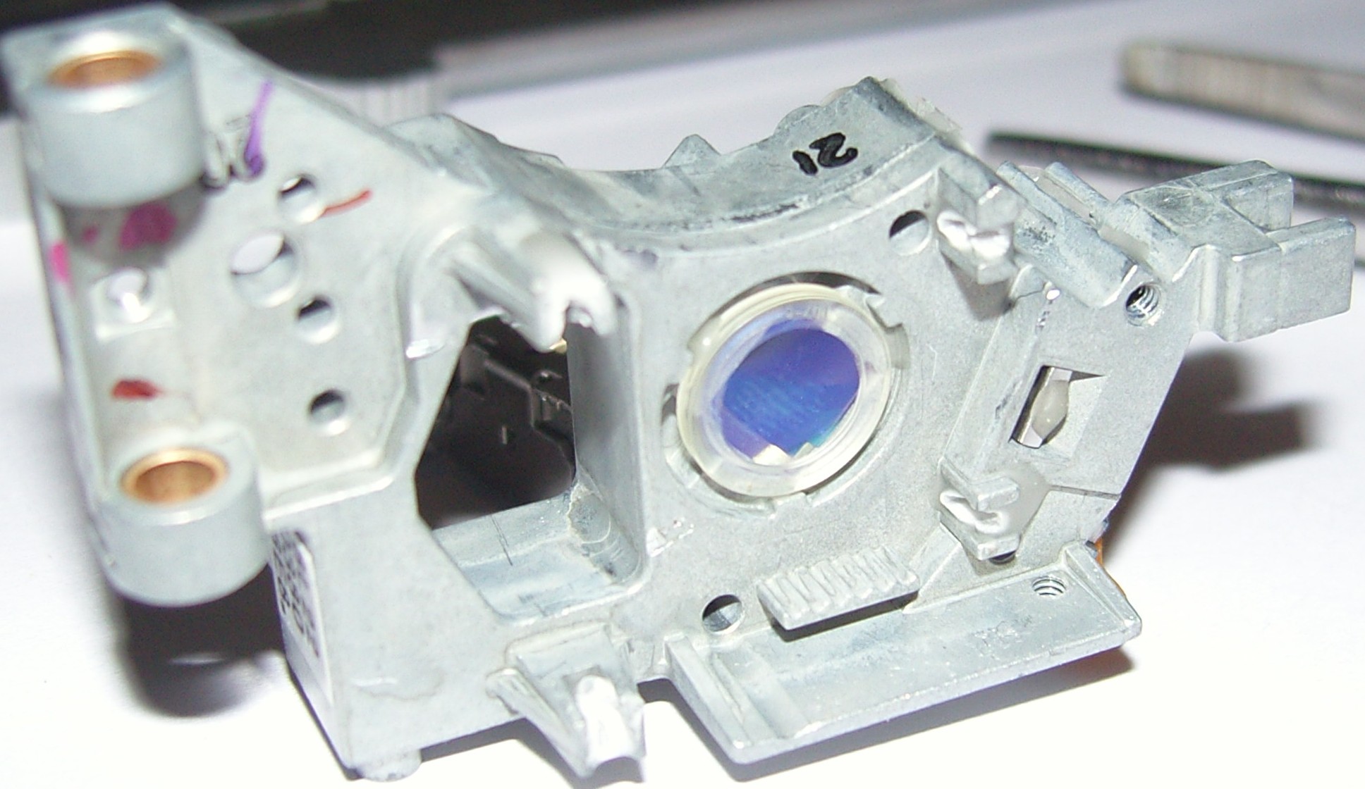

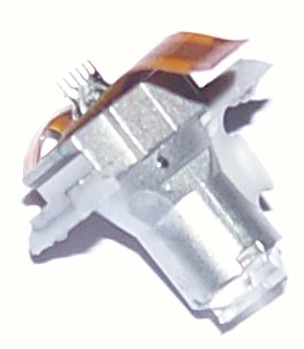

    Разобрав очень понравилось что вся головка у привода металлическая, Сделано всё очень даже качественно.
    Оптическая система весьма оригинальна, диоды стоят нормальные, диод "ИК" в корпусе TO56 и "Красный" в корпусе OpenCan. К тому же красный так называемый "Long".
    Уж очень красный мне напомнил диод от LG22х
    Результаты:
    Красный 500 ма, 600 кратковременно, на 570 жутко грееться.
    Ток давал не снимая с головки в виду отсутствия коллиматора.
    Обычно диоды сидят на так называемых "Радиаторах", а на этой головке красный сидит прям на ней. Выковырял затем очень легко- иголкой.
    ИК диод держит 370 ма, коротко дал 400, прожёг коробку от CD за 4 секунды.
    Грееться прилично- но не как красный.
    Вообще мне понравилось.... Следующий будет ASUS какой нить из 22х :) .
    Вот фотки:

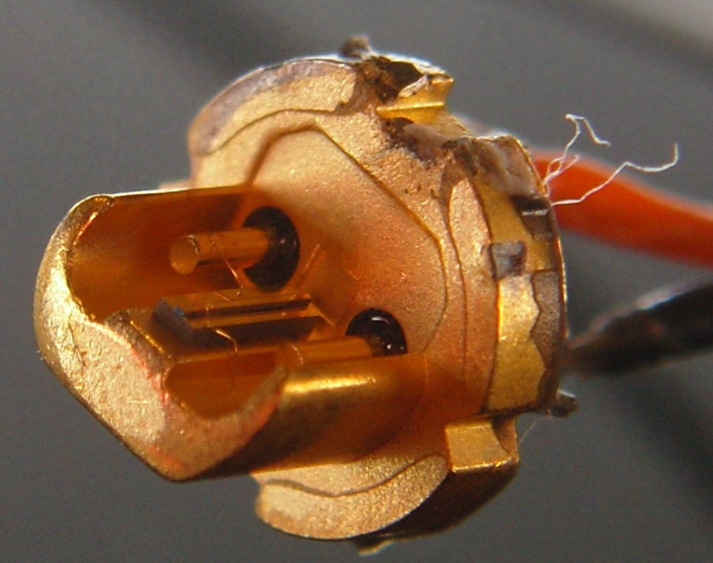

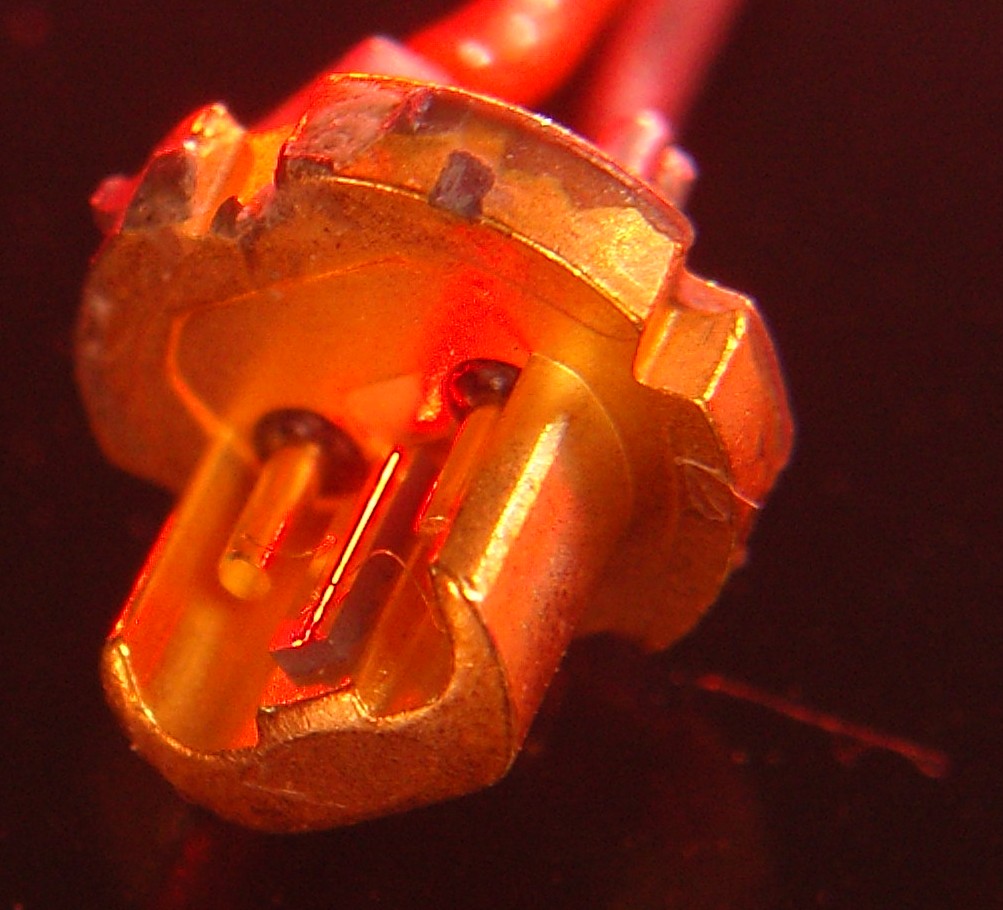

    Итакс... Красный сдох!!! Я его перегрел. отвалилась подложка, кристал теперь весь внизу вдоль светиться.
    Вечером буду чинить. (Не смеяться есть идеи....)
    А перегрел я его буквально на температуре +75.
    Ток был всего 550 ма, к стати простоял он почти три часа на таком токе, тока вот пельтьюха сволочь отрубилась.... Точнее виноват контроллер температуры.
    А ИК всё ещё светит, только мне не понятно почему на нём ток вырос. Был 370, а теперь стал 389... Загадка... Учитывая что температура стабильна 43 градуса.

    Итакс, красный ожил... Теперь ясно, что более 500 ма на него подавать в обычных условиях не стои -не желательно... Зато я поставил эксперимент ещё один.... Очень не плохо светит в воде, ацетоне, спирте, растворителе.... . В масло не рискнул- потом хер отмоеш, а вот в воде я на его дал 570 ма. :) Я безумец да? Всё просто я хотел попробывать растворить клей на который кристалл приклеен. Нифига, он просто остыл- и заработал снова. ИК ещё светит, ток на нём 393 ма. температура таже 43 градуса. Сам не пойму- когда же сдохнет то....

    чёт я вообще не понял ты вроде говориш кристал сьехал :oops:
  14. axis
    Да он съехал, но после как остыл- снова заработал.
    Добавлено буквально через 10 мин- неа, всё он сдох... Пипец. не долго он отработал:)
    Жаль, ну да ладно, светит теперь тускло притускло.
    Может какая то жидкость сделала зеркала непрозрачными :)?
    Прсто как то странно оно выглядит(Излучение), попробывал ещё промыть спиртом- не помогает.
    Фото:
