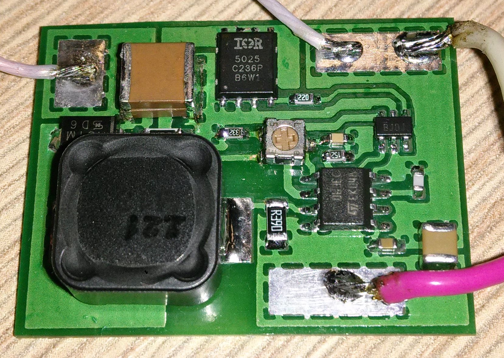

    За основу была взята схема пользователя mss_ja с форума Радиокот. Изменения заключаются в более современных и вкусных деталях.
    Схема вот:
    А вот что вышло:
    1. Кондер на входе установлен керамический 47 мкФ 16 В, на выходе планировалось 1 или 2 шт параллельно керамических 2.2 мкФ 250 В, но их не было в наличии и поэтому сейчас стоит пара 1 мкФ 250 В параллельно. Сразу сказу - кажись этого маловато, надо все же побольше.
    2. Подстроечный резистор специально выискал поминиатюрнее - ST-32 фирмы Copal на 5 кОм.
    3. Катушка сейчас CDRH125 на 220 мкГн, в планах поискать что-нибудь подходящее по току, но более низкое, тк сейчас высота всей платы определяется именно ею.
    4. Диод сейчас HS1M, планировал попробовать миниатюрный US1008FL, но как нарочно его не оказалось в наличии.
    5. Микросхема драйвера - нашел у IRF одиночный аналог IR4427 в корпусе SOT-23-5: IRS44273L маленький, да удаленький драйвер. Проблем с его работой не обнаружил.
    6. Ну и главное - транзистор. Выискал, нашел и поставил irfh5025. Не уверен, что хорошо пропаял площадку на дне - сток, но вроде все работает. Очень няшный по внешнему виду и характеристикам транзистор, хотя и не самый дешевый.
    Пока что включал схему на резистивную нагрузку - 20 кОм. Выставил 180 В. Ток в нагрузке 9 мА - по идее на 4 небольшие никси в статике должно хватить. Катушка неплохо греется... На днях попробую нагрузить посильнее и посмотреть, на что преобразователь способен. При данных условиях, если я все правильно подсчитал, КПД при питании 12 В вышел порядка 67%. Уж не знаю, нормально ли это для данной схемы или нет.
    Проделанной работой я очень доволен, в планах извратнуться и влепить микру MC33063 в корпусе DFN, а также все же купить маленький диодик указанного выше типа, ну и может как-то еще разводку оптимизировать и платку уменьшить)
    Хочу сказать спасибо mss_ja с форума Радиокот за схему и за помощь с парой вопросов, а также DeltaDesignRus за большую помощь в разработке топологии (с временем были проблемы изза завала на работе и он мне очень сильно помог и ускорил процесс создания данной штуки) и за изготовление платок.
    Жду любых комментариев. спасибо за внимание .:)

    Ёмкость керамический конденсаторов сбила с толку.... ощутил себя старым :)
    Катушка не должна сильно греться. Или терпимо ? Руку не обжигает ?
    Полевик действительно "изюминка". Ставили с целью миниатюризации ?
    П.С.: платка откуда ?

    не плохо:) но вот MC34063 слишком релейна и с ней пульсации не плохие такие выходят, разве что коррекцию сделать чтобы пульсаций не было. очень советую в дальнейшем использовать UC384x микросхемы, отличные микрухи с хорошими возможностями, не так релейна, есть нога выхода внутреннего компаратора (что удобно например для той же коррекции), вход для токового датчика.
    не по теме- я как раз ИР4427 и использую для пушев, очень не полохие драйвера и вполне дешевые:)
    "Ёмкость керамический конденсаторов сбила с толку.... ощутил себя старым :)"
    да, прогресс в области пассивных компонентов в последние года весьма радует;)
    "Катушка не должна сильно греться. Или терпимо ? Руку не обжигает ?"
    минут за 5 работы она точно нагрелась более чем до 40 град.
    "Полевик действительно "изюминка". Ставили с целью миниатюризации ?"
    по сути да) классный он!
    "П.С.: платка откуда ?"
    "DeltaDesignRus за большую помощь в разработке топологии (с временем были проблемы изза завала на работе и он мне очень сильно помог и ускорил процесс создания данной штуки) и за изготовление платок.":)

    Годная топология, но лично я б не морочился с миниатюризацией остальных компонентов, если всё определяется катушкой.
    да, площадь можно сократить если использовать 2 стороны и более плотный монтаж, а в таких единичных сериях смысла экономии пары мм^2 не особо много.
    На плате классные термобарьеры, интересно в чем она рисована)
    Полевик сложно было запаять? Выводы с боков у него есть, или под пузом?
  6. 1Ж24Б
    1Ж24Б Пользователь
    Цену платки оставим)
    Сильно греется дроссель. А вот КПД да, знакомый - сам не смог добиться более высокого.
    вроде как в альтиуме.
    кое-как я его запаял) вывода у него снизу, а по бокам лишь маленькие обрубки торчат...
    вовсе не дорого, кстати говоря)

    Да уж MC34063, что лампу поставить среди микропроцессоров. Схема классика что в нём такого? А транзюки в таком корпусе я люблю они как раз паспиновкой подходят под LM3488 на одной стороне. LM3488 будет куда лучше, я юзал её в повышающих БП до 60В всё отлично, выше просто не было надобности но для 60В я вешал 2 диода шоттки на затвор для защиты от перенагруги и переполюсовки, питание ШИМ контроллера 11В нормально для транзюка и миним нагрева. И не надо не каких доп драйверов полевика.
  9. suslox
    да мс34063 старая микросхема, но при этом доступная, дешевая и давно обсосанная. :)а в данном случае она вполне нормально справляется.
    кстати я уже купил мс33063 в безногом корпусе;) если руки дойдут - сделаю платку под нее, ну и плюс еще несколько деталек изменю.

    меньше это конечно хорошо, но тут задача получить из 12в - 180в с током хотя бы 10ма. и я не знаю, как это получить с более современными и высокочастотными микросхемами.
  15. Vanek
    Vanek Пользователь
    более современная микра даст более высокую частоту работы, более высокая частота- меньше индуктивность дросселя, более того, еще и кап на выходе и выходе можно поставить меньшего номинала:)
    это я все знаю. а 200в то на выходе получится?
  17. Vanek
    Vanek Пользователь
    а есть причины чтоб не получились?;) при верном расчете дросселя проблем не будет вообще:)
