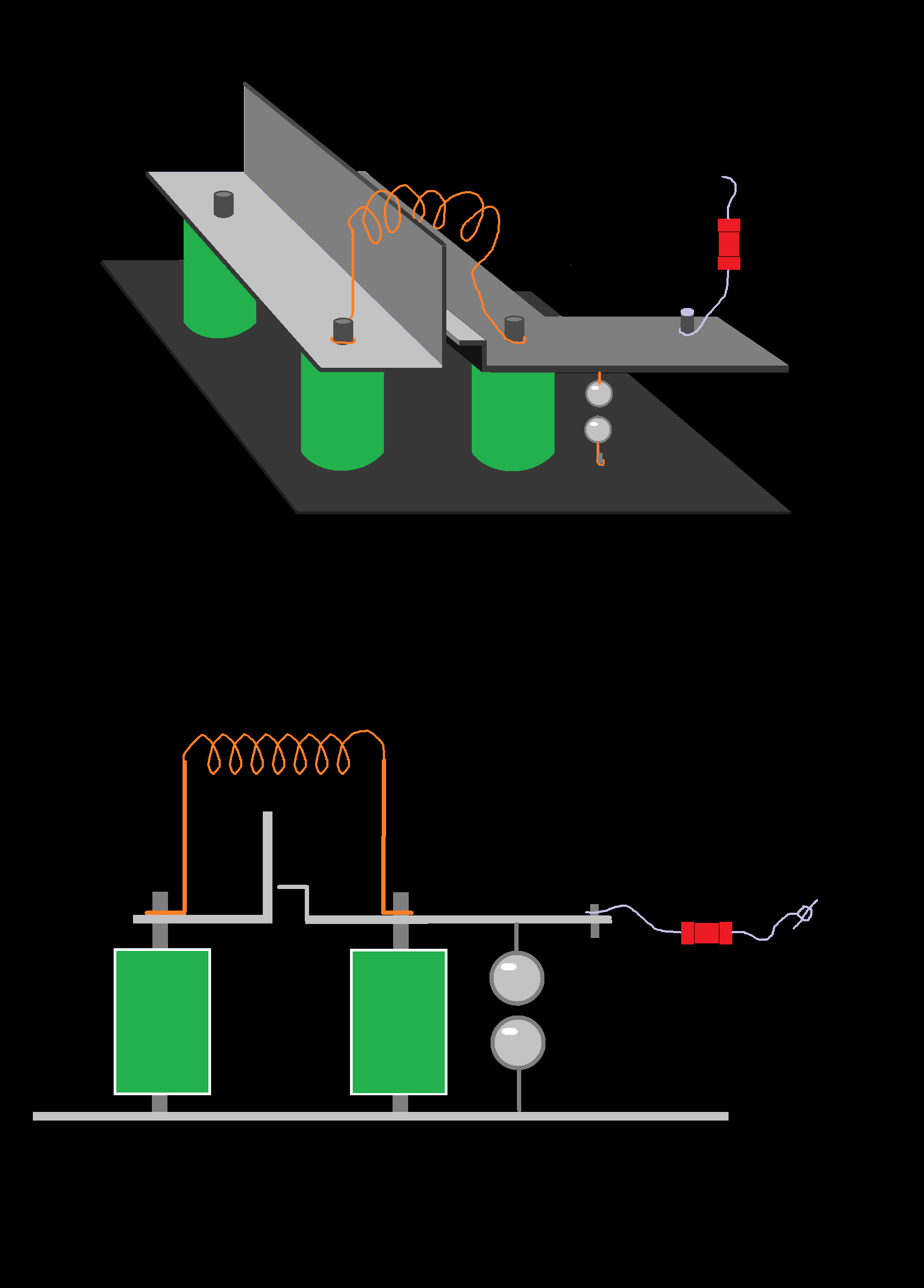

    Прошу помочь в построении простого ТЕАшника. :)Вот чертеж, в плече по 2 гриншита 30 кВ 500 пФ, так как "крылья"в ТЕАшниках терпеть не могу. Хватит этой емкости? В качестве электродов - ужасно себя зарекомендовавшие уголки, но другого, извольте меня великодушно извинить, не имеется. По сему лазер будет собираться (если вообще будет) на самой простой комплектухе. Вот примерный набросок этой чуды.
    резистор МЛТ-2 300 кОм 2 ватта.
    Пы.Сы. Еще только спроектировал его, ни один гриншит не пострадал (пока:D):lol:

    работать не будет

    в чем причина? Видел много конструкций воздушек, собранных без крыльев.

    там иная компоновка питающей цепи. матчасть поучите - там схема с передачей заряда и распределенной по длине электродов емкостью, набранной из многих малых.

    Есть прецедент когда заработало с капами КВИ, по 2 капа с каждой стороны. Но это кви, и разрядник там был ру62
