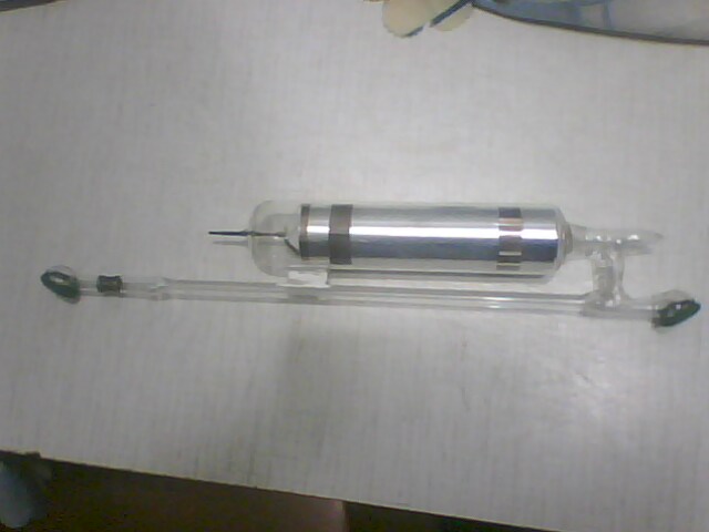

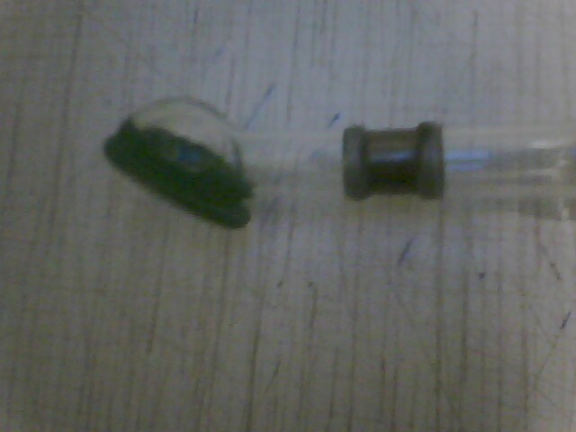

    Здравствуйте народ! Достался гелиевый лазер на корпусе написано ГЛ-110.(9101) Состоит сие чюдо из двух колб. Одна большая мм. примерно 30 диаметром и 150 в длину. От неё отходит отросток и идёт вторая трубка диаметром прим.8 мм и длинной 250мм.На концах полусферы закрытие дефракционными зеркалами. Причём полусферы припаяны к трубке под углом прим.45 град.Ни какойинфы в инете найти не смог! Помогите. Как и чем его питать? И вообще что это за зверь.

    нужно фото

    ну вот собственно[attachment=3:2idcqr1g]IMG0044A.jpg[/attachment:2idcqr1g]

  4. Korol
    Korol Пользователь
    Re: Помогите мне!
    трубка слабая 1-5 мВт
    зеркала есть?

  8. Korol
    Korol Пользователь
    В гелий-неоновых лазерах используют диэлектрические зеркала
    Судя по фото, для этого лазера они отдельно
  9. Shah
    Shah Пользователь
    это (пластинки кривостоящие) не зеркала, а выходные окна
