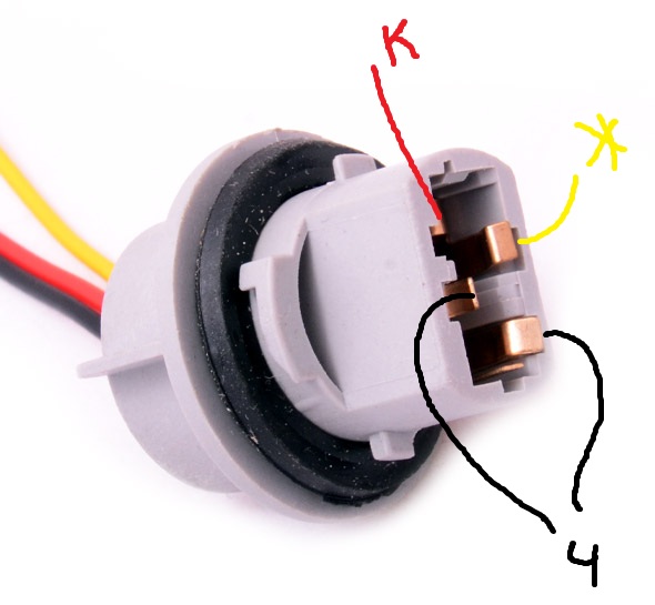

    Всем привет. В общем ситуация такая, купил авто, в фарах имеются родные ДХО(дневные ходовые огни) в виде светодиодной линейки, и лампочка габаритов 2х контактная(21Вт и 5Вт) которая включается вместе с ДХО.
    Когда включаешь авто и ничего не крутишь(переключатель режима фар), то загорается ДХО + лампа на 21Вт, когда включаешь режим габаритов, то загорается ДХО + лампа на 5Вт.
    Так вот, я хочу поставить светодиодную лампочку вместо родной, т.к. желтый цвет от нити накаливания смотрися убого с белым от реснички, НО:
    1. На контактах при переключении режимов постоянно меняется полюс, это исправимо диодным мостом.
    2. Т.к. диоды имеют низкое сопротивление, авто не видит их и вырубает всю фару....
    Короче в фаре стоит блок упраления, который, как я думаю импульсом проверяет, имеется ли лампа на месте и не перегорела ли она....т.к. без нагрузки, если вытащить эту лампочку или она перегорит, то не включается и ресничка ДХО... они по схеме висят параллельно с лампочкой..
    Вот фара: 7.jpg
    вот лампочка: r5801.jpg
    вот коннектор: large1476_0.jpg
    Я произвел замеры.
    В режиме ДХО: на Красном проводе (-), на черном (+) 12.6В, потребление 1.8А, на желтом по нолям.
    В режиме габаритов: на Желтом проводе (+) 12.6В, на черном (-), потребление 0.43А, на красном (-) 0,75В, потребление 0.43А.
    Вставил лампочку с перегоревшей нитью на 21Вт, 5Вт целая, фара не включается, т.к. видит обрыв цепи, пробовал вешать вместе с это лампой резюк на контакты для 21Вт нити на 47, 51, 56 Ом 2Вт, не включается.
    Повешал вместо 21Вт нити 2других лампочки по 5Вт, фара конечно же включилась, но в режиме габаритов и горят те две лампочки с небольшим накалом, которые повешал для нагрузки вместо нити на 21Вт...по замерам получил следующее : на Ж. проводе(+) 11В, 0.37А, на красном(-) 2.5В, 0.37А.....
    Пошёл дальше, повешал 4 лампочки по 5Вт в замен 21Вт нити. Теперь они перестали гореть, а габарит по яркости выровнялся с другой фарой, где стоит целая лампочка, по замерам: на Ж. проводе(+) 13,1В, 0,41А, на красном(-) 0,56В, 0,41А.....
    Помогите плиз обойти систему эту дурацкую...вешать резюк по номиналу лампы вместо лампы не вариант вообще...т.к. будет дико греться! опасно! Почему я вешал те сопопротивления того наминала, я просто читал на форуме ауди, что вместо 21Вт лампы контает резюк в параллель на 47-56Ом, а вместо 5Вт лампы 180-220Ом на 2Вт...у меня так не получилось....на том же форуме у человека получилось обойти комп с помощью двух микрух LM... http://s50.radikal.ru/i129/1112/62/4f5f2ef97e2d.gif я её не пробовал, но не могу понять, как она вообще может обойти комп??

    Дак в том то и дело, что к ресничке к этой не подобраться и к блоку управления тоже, это все в фаре замуровано...к тому же я не хочу туда лезть....блок же ещё делает проверку на обрыв цепи и на дисплее пишет потом, что лампа перегорела....у меня задача сделать так, чтоб изготовить некий удлинитель и поставить его в разрыв цепи от коннектора до лампы....и чтоб при поездке на ТО я мог это легко снять и воткнуть обычную лампу....иначе с гарантии снимут..
