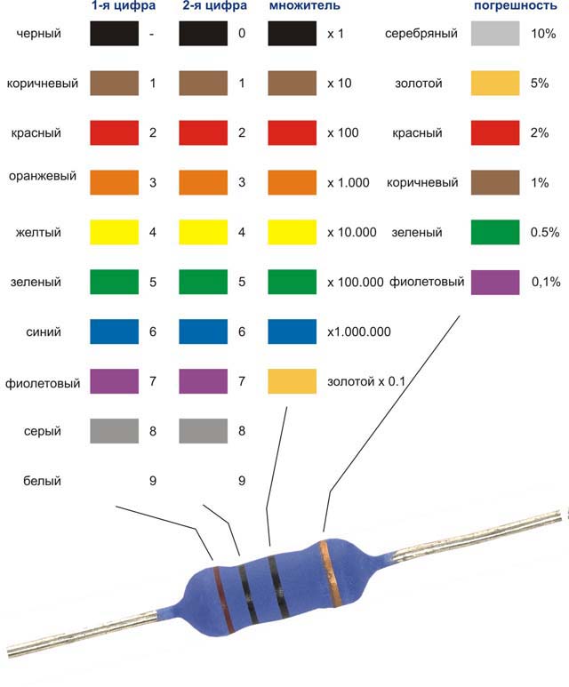

    два резистора синий и розоватый, на розоватом 4 полоски: 2 золотистых, одна фиолетовая и одна красная
    а на втором: 2 золотистых и 2 красных.
