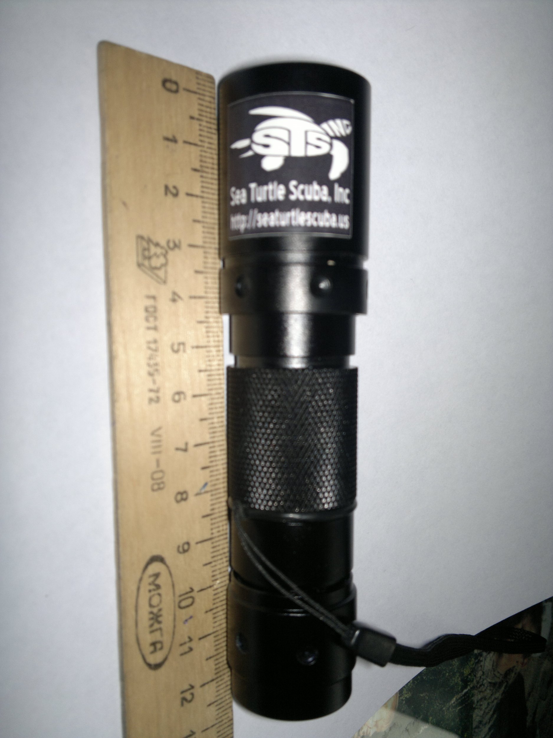

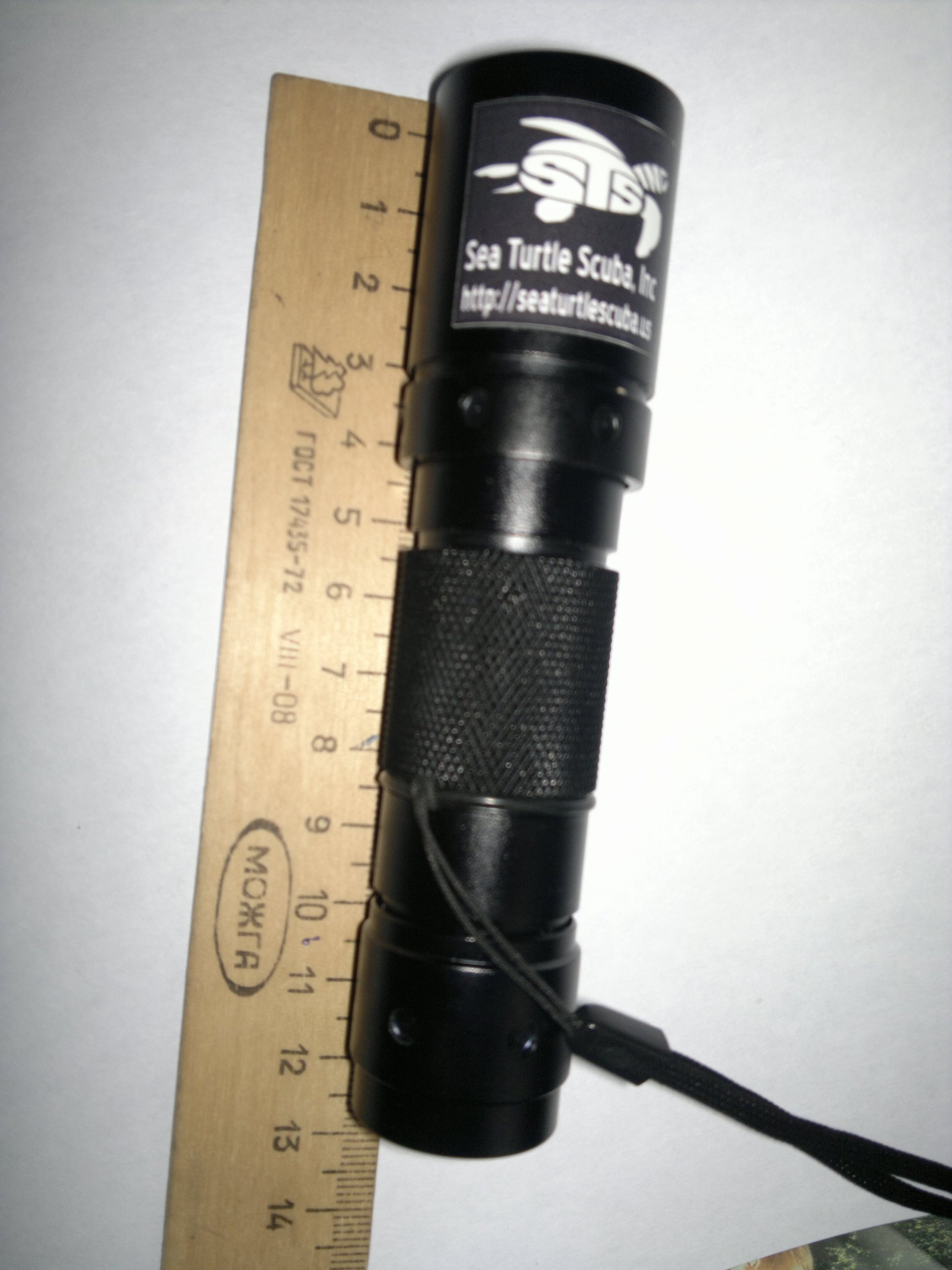

    Собственно проблема моя заключается в том что у меня есть лазерная указка для дайвинга зеленого свечения , не мощная<5 mW (Class IIIa заказал ее на Эбэе в Америке. На данный момент я ее могу назвать просто ТУШКОЙ .
    Тушкой она стала после того , как я по своей нерасторопности засунул аккумулятор не той стороной , т.е банально поменял полюса, там наверное что- то замкнуло и лазер перестал светить, лиш маленький признак жизни подает в виде излучения слабого красного цвета в диодике.
    Разобрав я увидел что драйвер перепаять вряд-ли удастся т.к. там очень маленькие детали и как они называются я не знаю , чтобы к примеру купить такие же . Я поскитался по эбею и диалу в надежде найти драйвер подходящий, вариантов много, но все они с кнопочками для указок не предназначеных для подводной среды до 100 метров, короче опять упирался вопрос в перепайку и неизвестный для меня результат.

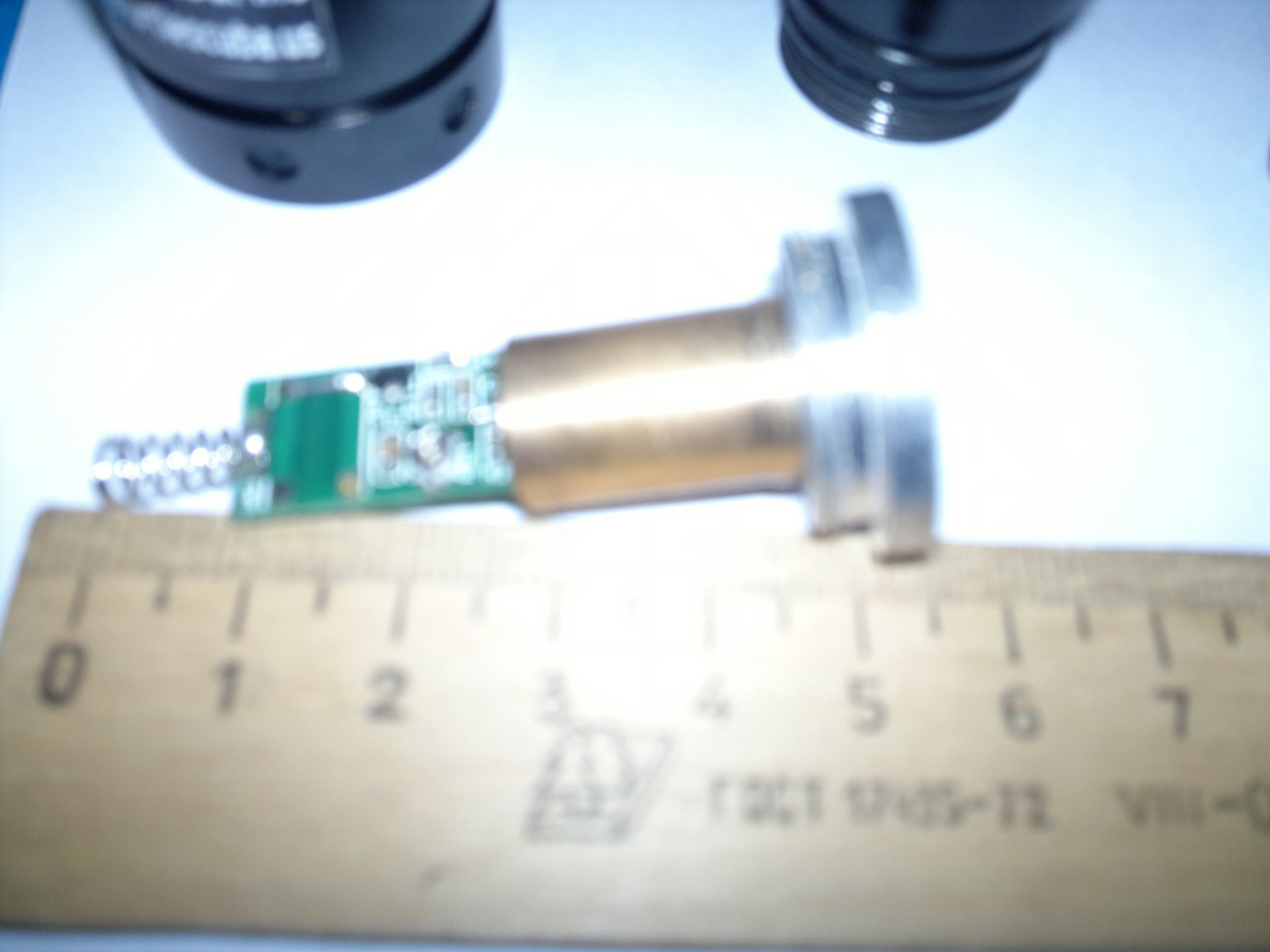

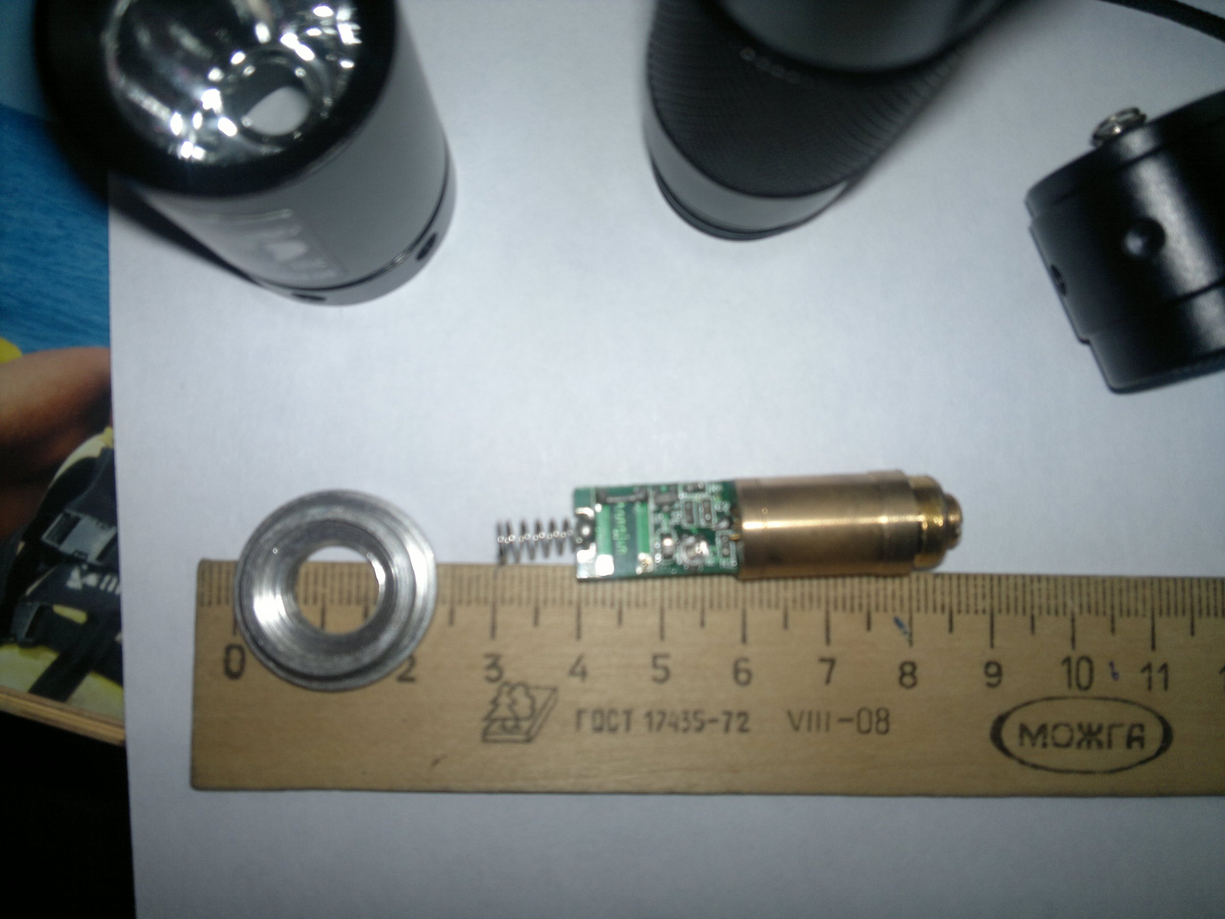

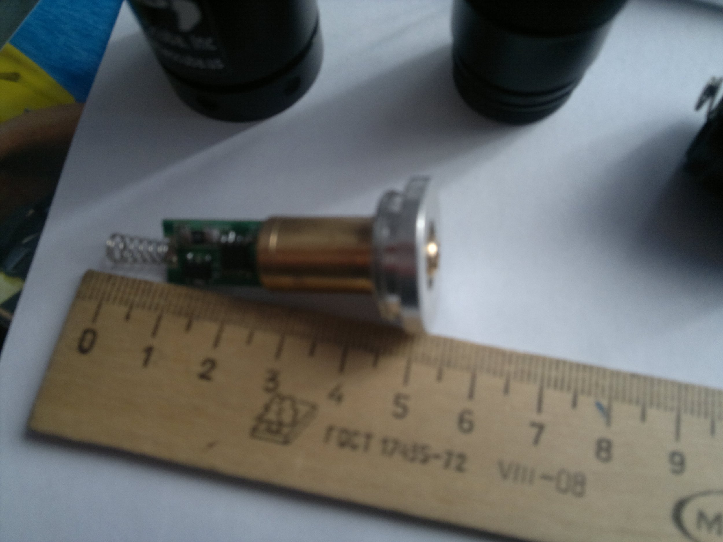

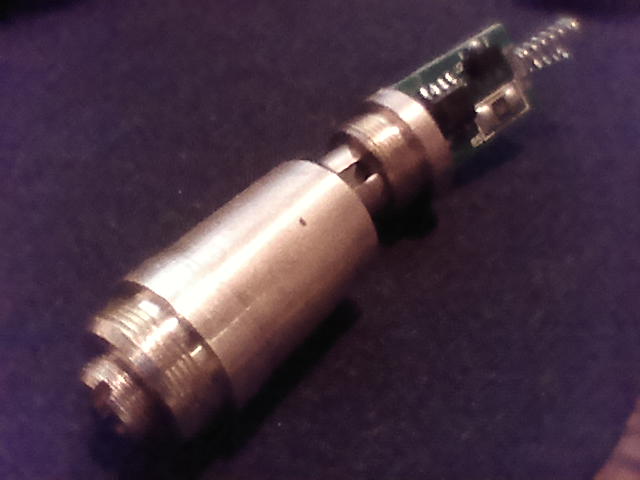

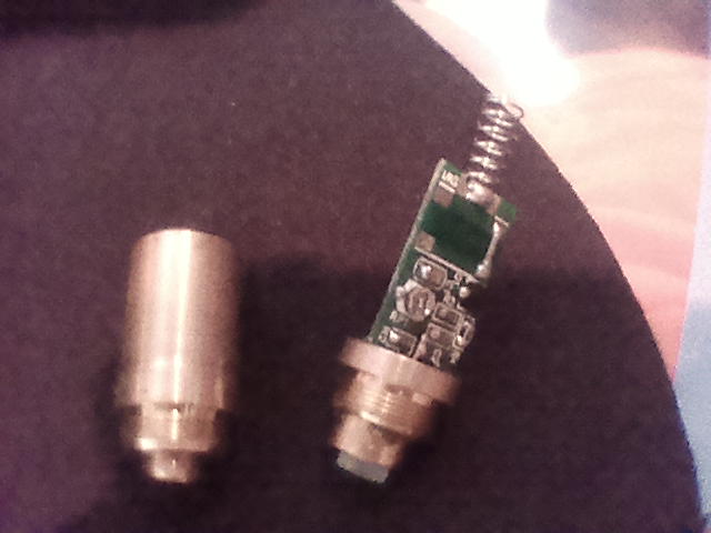

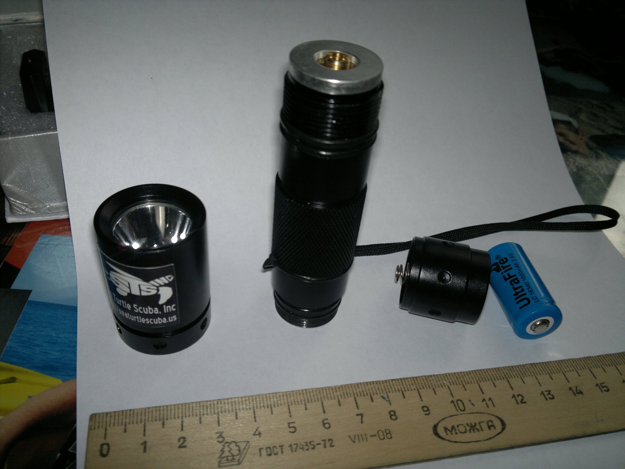

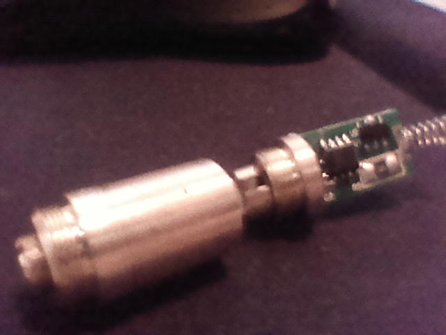

    Вот поближе фоткнул, но у меня нет кнопки как у всех которые продаются , возникает вопрос: если все подойдет по первой резьбе, как на новом драйвере замкнуть кнопку вкл-выкл,? У меня включается поворотом по резьбе корпуса. И подойдет ли моя линза или прийдется клеить новую? 2012-11-02-589.jpg 2012-11-02-590.jpg 2012-11-02-591.jpg 2012-11-02-589.jpg 2012-11-02-590.jpg 2012-11-02-591.jpg 2012-11-02-589.jpg 2012-11-02-590.jpg 2012-11-02-591.jpg 2012-11-02-589.jpg 2012-11-02-590.jpg 2012-11-02-591.jpg
  18. EVIL_USER
    На месте кнопки у тебя перемычка запаяна, вот так и замкнуть (первая фотка). Кнопку снимать не обязательно (если не мешается в корпусе механически).
    Насчет линзы обещать не могу, но скорее всего подойдет. Вероятно придется покрутить фокусировку, чтобы свести луч с параллель.
    Однако модулей несколько модификаций. Есть такие, где рассеивающая линза вынесена на отдельную деталь, а у тебя она наклеена туда же, где вклеен кристалл.
    Та версия скорее всего тоже подойдет, однако модуль в сборе может получится длиннее на несколько миллиметров, встаёт вопрос, влезет ли в корпус.
    Рекомендую взять эту конструкцию с собой и на месте прикинуть (если продавец даст раскрутить модуль).
    Кстати, этот все равно не жалко уже, попробуй пошевелить переменный резистор, вдруг заведется. Покачай отверткой туда-сюда и верни примерно в то же положение. Так же можешь попробовать немного сместить в одну и/или другую сторону (это регулировка тока через диод, не помню куда плюс, куда минус).
