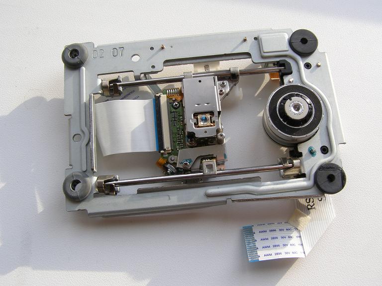

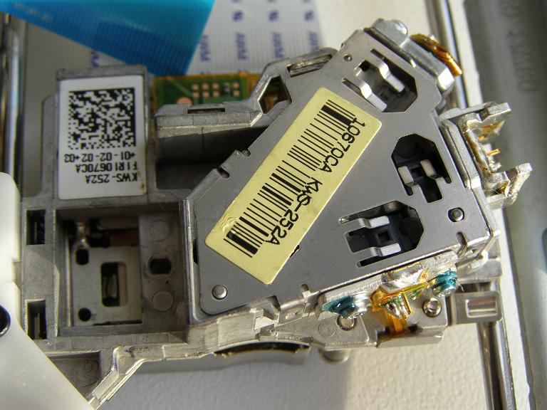

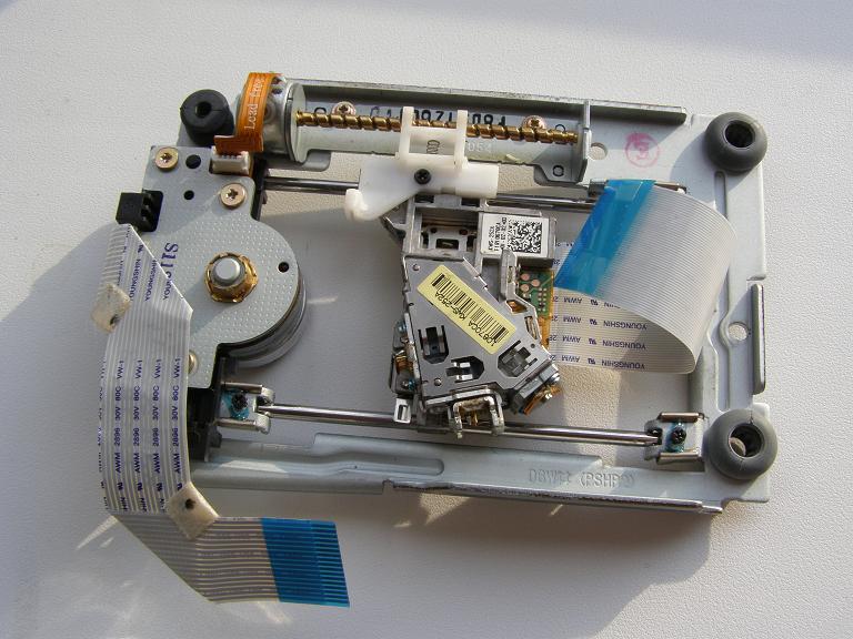

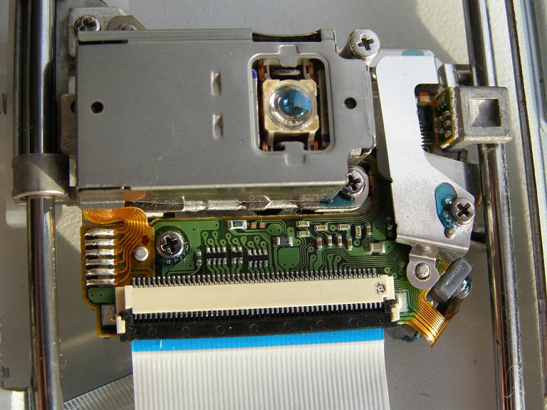

    Притащили мне обломки одного привода. Хозяин со злости разбил его капитально (БП в компе гробил железо, зацепило и привод). Установить личность пострадавшего не удалось.
    Вот фотки его механики:
    [attachment=3:1fp3xj15]P6083345.JPG[/attachment:1fp3xj15][attachment=2:1fp3xj15]P6083346.JPG[/attachment:1fp3xj15][attachment=1:1fp3xj15]P6083347.JPG[/attachment:1fp3xj15][attachment=0:1fp3xj15]P6083348.JPG[/attachment:1fp3xj15]
    ЛД в закрытом корпусе ТО-18. Сделано всё очень добротно и качественно. Припаяны к медным радиаторам (ох и помучался, пока извлёк). Помучал его немного. Хотел подать 200мА. Но напряжение падения на 210мА составило всего 2,57V. Пытаясь опустить ток ниже на 10мА я случайно перекрутил резистор и драйвер (сепик на LM2621) вывалил всю срань в количестве 680мА! И ЛД выжил! После этого я решил померять его ток зажигания. Зажигание начинается где-то с 40мА и заканчивается на 50мА.
    В общем мне нужно опознать привод, чтоб понять на что способен этот ЛД. Зарание всем спасибо :).
    Спустя некоторое время...
    ЛД труп. Скончался при очередном случайном переборе с подстроечным резистором. Мелкий он очень. Только потом разглядел, что он впаян не так как я думал... Сейчас ЛД светит тускло и загадочными двумя пятнами, равноудалёнными от центра. Как буд-то выгорела средняя часть зеркала. Дело было поздней ночью со всеми вытекающими...
