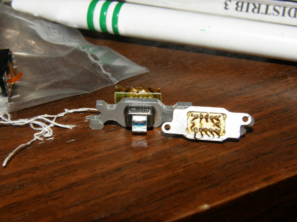

    Разобрал DVD-RW AOpen вытащил две вот таких штуки, как ее запитать, где + а где -

    Где минус видно на правой штуке - контакт слева во втором ряду попробуй запитай как ик диод(100мА макс давай) все остальные контакты плюсом

    ты имеешь ввиду прверить по очереди, может прозвонить мультиметром...

    угу, можно и мультиметром прозвонить... я не думаю что можно спалить таким образом диод :)

    попробовал на омах показывает на 6 штарьках ~ 750 на относительно корпуса (-)...не многовато ли

    Да диод вообще странный какой то :) повторяю который раз лучшие диоды лг :)

    это конечно хорошо, но как то он ведь питался....завтра попробую через ст.б.п запитать по очереди относительно корпуса, но что-то меня терзают смутные сомнения...

    Чтоб ниче не терзало, возьми источник на 5В и резистор переменный на 10 Ом(оптимально)
    И каждый вывод проверяй, контролируя ток мультиметром.
    Как только загорится, сразу проверяй камерой, светит в ИК или нет.
  9. EVIL_USER
    Прозванивай мультиметром в режиме теста диодов.
    Минус на корпус, плюс по очереди на все остальные ноги, на нужной он будет светиться.
    Если ИК, то нормально увидишь только в темноте, красный видно вполне отчётливо.
    однозначно утверждаю, что перед нами не просто диод, а вся головка в одном..тут сразу и фотоприемники и лазер с фотодиодом :) у меня есть чтото подобное

    Спасибо, сам уже разобрался... вывод противоположный минусу и есть +. Завтра поэксперементирую с питанием...
    будь осторожнее..всетаки это целая система;)
