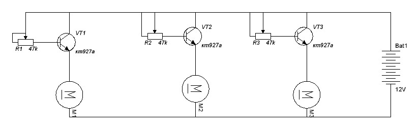

    На шол 3 бальших кулера от бп на 12 вольт) блок питания на 30 :eek: )) и теперь вапрос...
    как зделать так чтоб при замидлении 1 мотора 2 остальных не кскарялися? и как зделать чтоб можно было замедлять 3 отдельно(непосредственно) в любой момент??

  3. электроприводчик
    электроприводчик Пользователь
    без схем сам понемаеш не куда, возьми схему вот такую сходи в магазин радио деталеи покажи схему они тебе сами дадут что надо а потом и форум поможет все спаять

    запустил вот шас 1 мотор.... круг ресуется))) а по схеме я так понел там 3 матора, батарейка на 12в 3 ручки для контроля скорости(пойдут те каторые на калонках громкость контралируют?? ) 3 какихто ризистора... на скока они ом? а лазер от чего питаете??

    Резисторы в схеме - переменные, подойдут от магнитофона старого или телевизора например, много вещей в которых они есть, транзисторы НПН 3 штуки, тоже часто встречаются, в ибп например, в телефонах, и так далее. Питание 12 вольт - потому что моторчики на 12 вольт, можно и меньше а можно и поболя.
