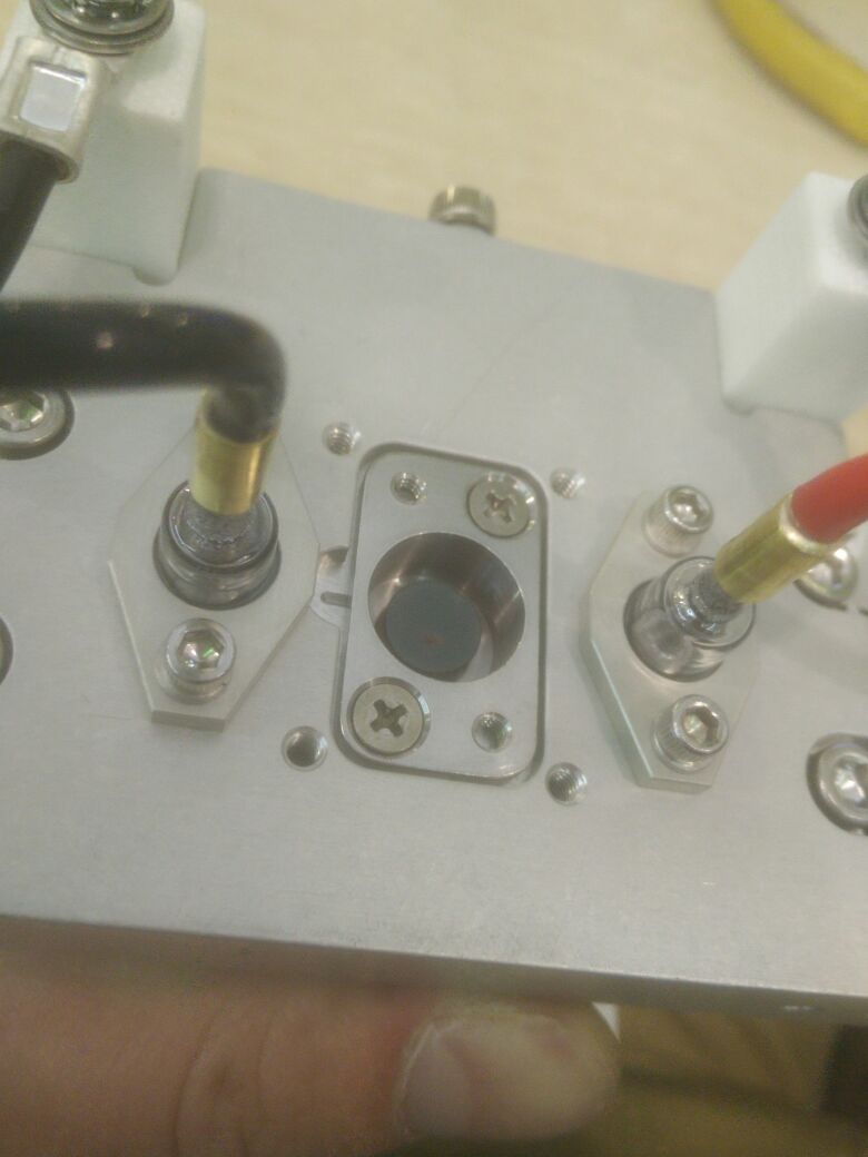

Добрый день. Может быть у кого-нибудь есть контакты или связи, кто сможет взяться за восстановление торцев александритового кристалла ?
здравствуйте, кристалл отходил ресурс , мощность упала , саму камеру можно восстановить либо в турции или германии , а вот с кристаллом беда, очень не хочется в америку его отправлять , в белоруссии не вариант делать, они конечно полирнуть могут, но покрытия на кристалл не смогут нанести. В данной машине нет как таковых резонаторных зеркал они нанесены на торцы кристалла . И поэтому хочется, чтобы за эту работу взялись знающие люди у нас в России . А потребность в такой работе начинает становиться регулярной .
Хорошего и дешевого решения нет, увы. Предлагаю паллиативу: 1. переполировать торцы и нанести на них просветляющее покрытие. Матросов это наверняка сделать сумеет. Это много проще, чем делать зеркала на торцах. Это ж вообще х.з. что! Пещерный век. 2. резонатор собрать внешний. будет и проще, и добнее. Правда, Вашу систему не видел и не уверен, получится ли так.
