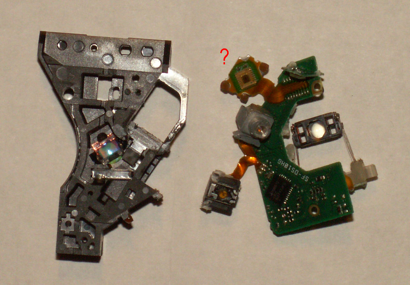

    Подскажите пожалуйста, где CD, а где DVD лазер в этом SF-DS10HG из NEC AD-7176. И еще, что это за матрица, кот. я пометил вопросом на снимке ? И можно ли использовать эти замечательные линзочки, призмочки и т.д. ??

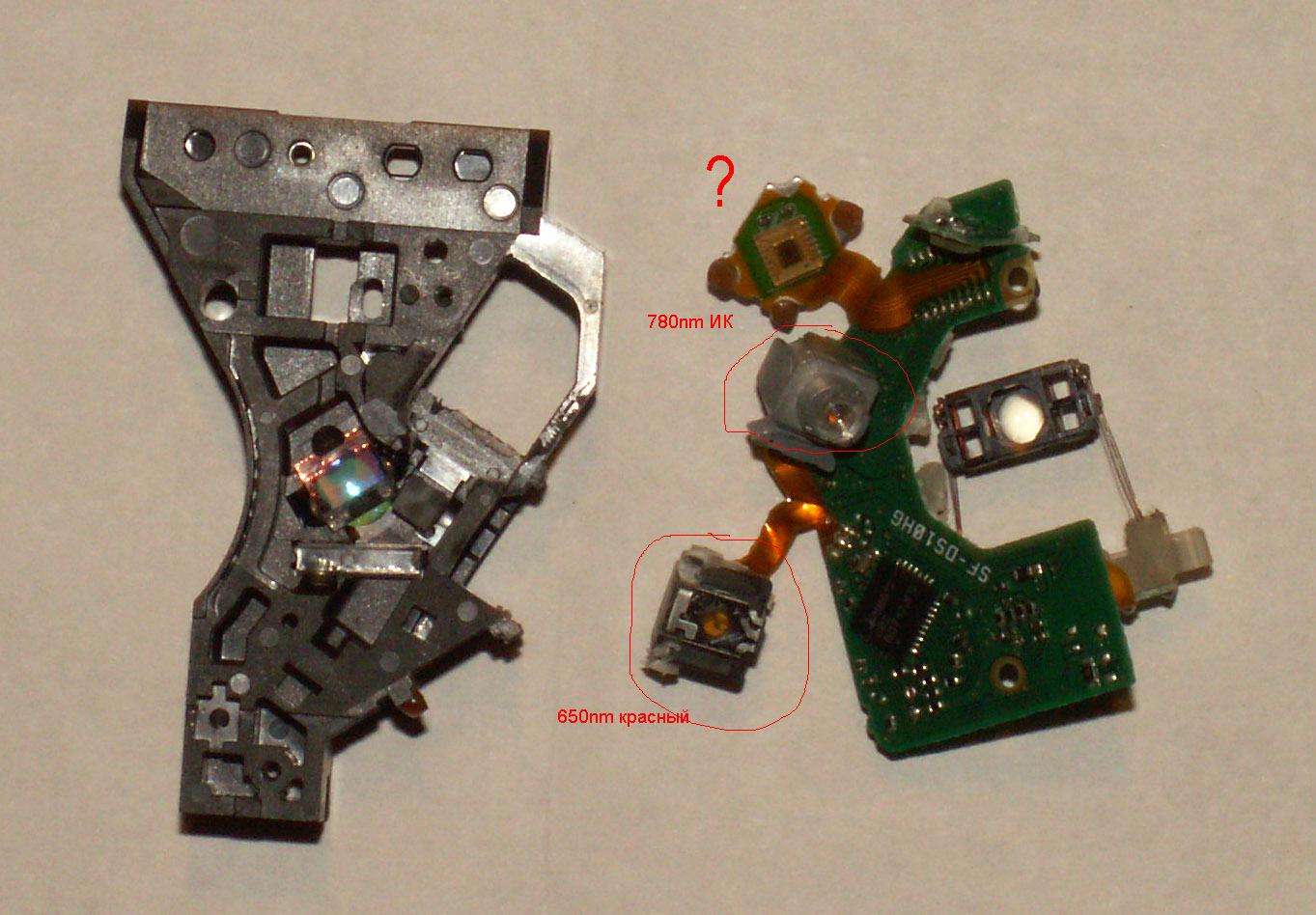

    Спасибо за наглядность.
    с длинной волны понятно, а вот где CD , а где DVD - нет ;)
    и что за матрица там рядом с вопр. знаком ? и что посоветуете насчет оптических стекляшек, стоит их использовать ?
  4. St2Ra3nn8ik
    Всему вас учи... CD и есть ИК 780, а какой DVD сам догадайся. Матрица с вопросом, это фотоприемник для приема отраженного от диска модулированного им лазерного излучения.
  5. r0m32
    r0m32 Пользователь
    Ну уж поучите нас, неученых!
    а почему к обоим диодам идет один и тот же контакт, кот. приходит на 2 из 3-х ног диодов, а 3-ий вывод диодов вообще ни к чему не подключён !
    И надо ли удалять маленькую стекляшку закреплённую перед диодом (коллиматор?) ?
    И вообще вытаскивать из металлического корпуса сам диод ?
  6. Squork
    Squork Пользователь
    Потому что это земля, общий провод :)
    А третий - он и внутри не подключен.
    Из металлического корпуса - не вытаскивай. А из радиатора вытащи, но потренируйся на ненужном.
