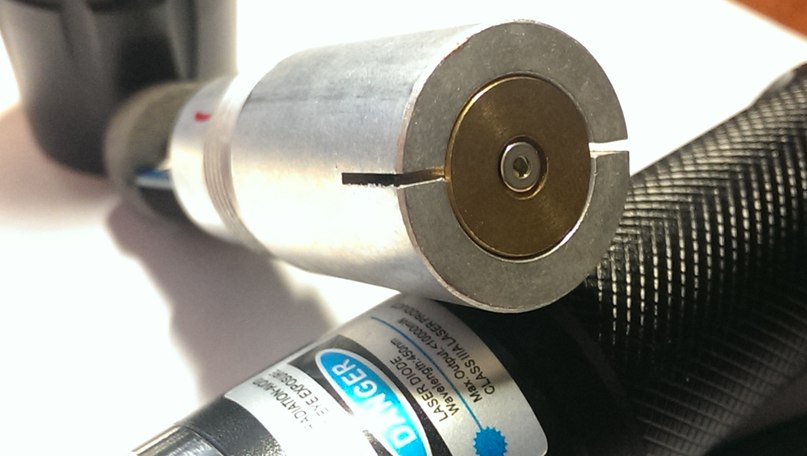

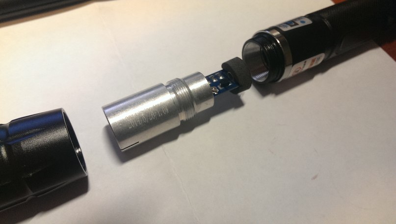

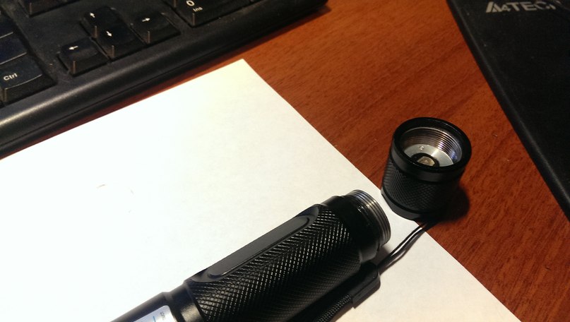

Здравствуйте, посоветуйте, что изменить в указке чтобы теплоотвод стал больше, по документации время работы 2-3 минуты, ну и сама она греется, не сильно.. но как то постоянно смотреть на время неохота.. и тут реально проситься доработка в виде радиатора, для большего теплоотвода.. только в каком его исполнении сделать пока не знаю..
Я бы не стал трогать такую конструкцию, там теплоотвод хороший, максимум - смазать термопастой места соединения.

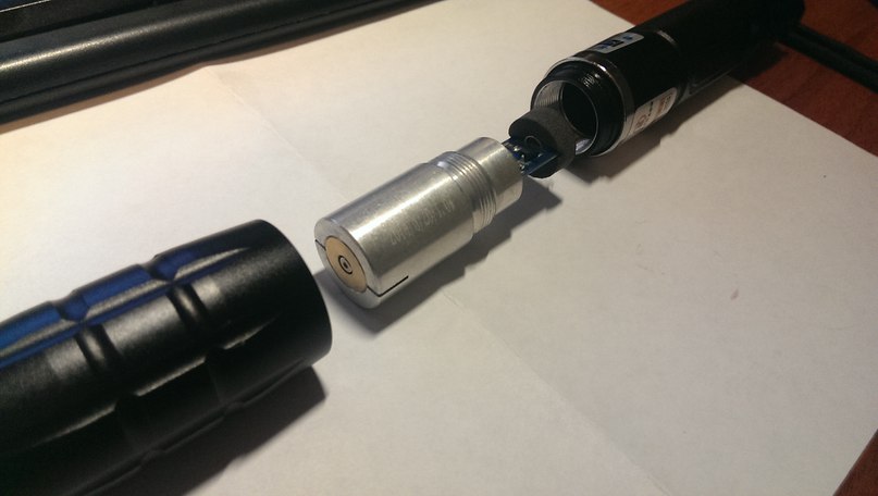

а что тут хорошего..? полностью закрытый корпус, гильза внутри алюминиевая.. может лучше заменить на медную? и добавить проточки небольшие или технологические отверстия..? если не сложно кто знает решение написать вот сюда.. а здесь в следующий раз можно и не зайти..
простите я не особо понимаю что вы написали можно подробнее.. если не сложно кто знает решение написать вот сюда.. а здесь в следующий раз можно и не зайти..

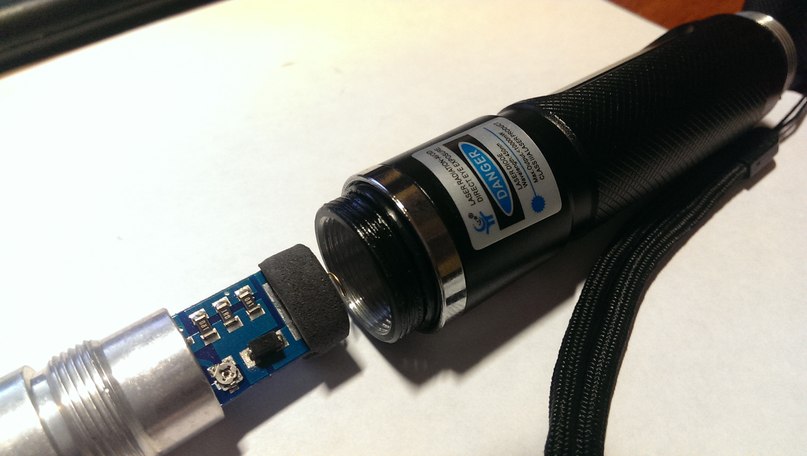

Диод в гильзе запрессован или прижат какой-нибудь шайбой? Если он запрессован, то врядли вы его оттуда достанете не повредив. Медная гильза конечно лучше была бы... Про линейные драйвера можете почитать на сайте.

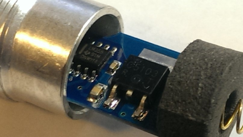

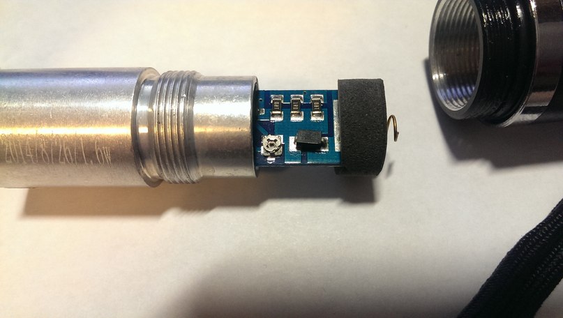

"Правительство, дорогой, на другой планете заседает" © "Надеже царь глаголит" ©: драйвер там линейный стоит, а у него КПД ниже плинтуса, тут повышающий импульсный драйвер нужен.
