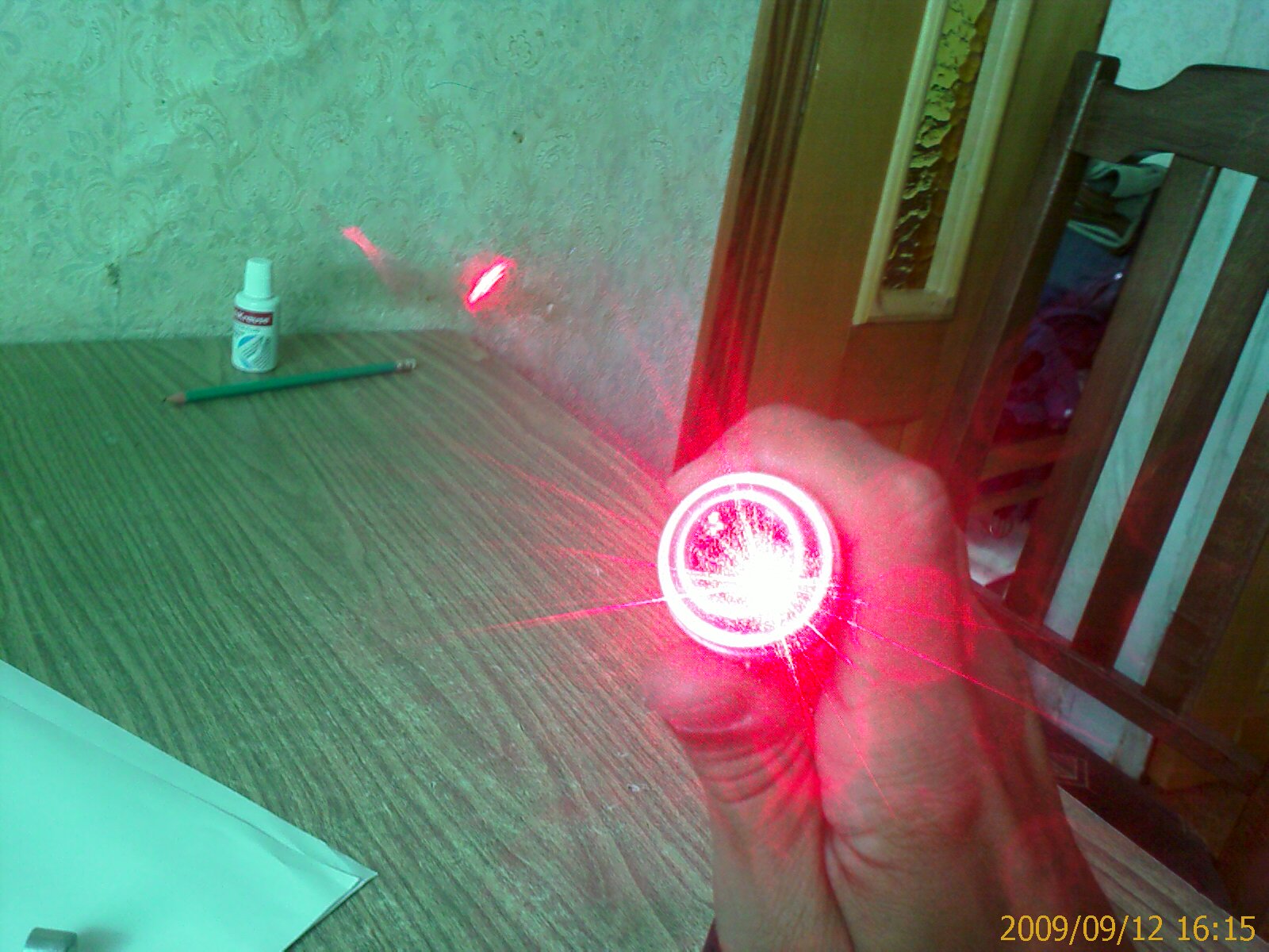

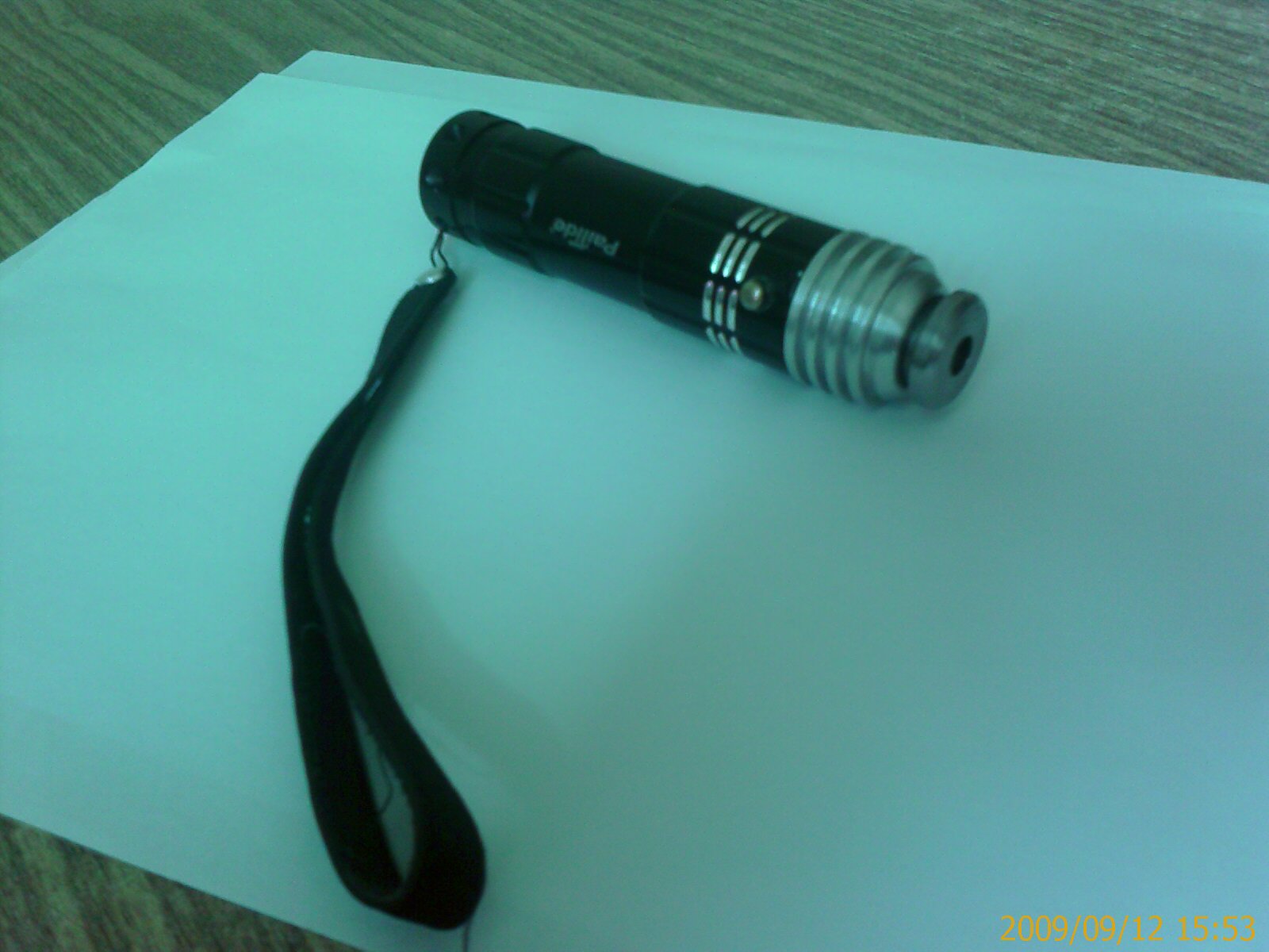

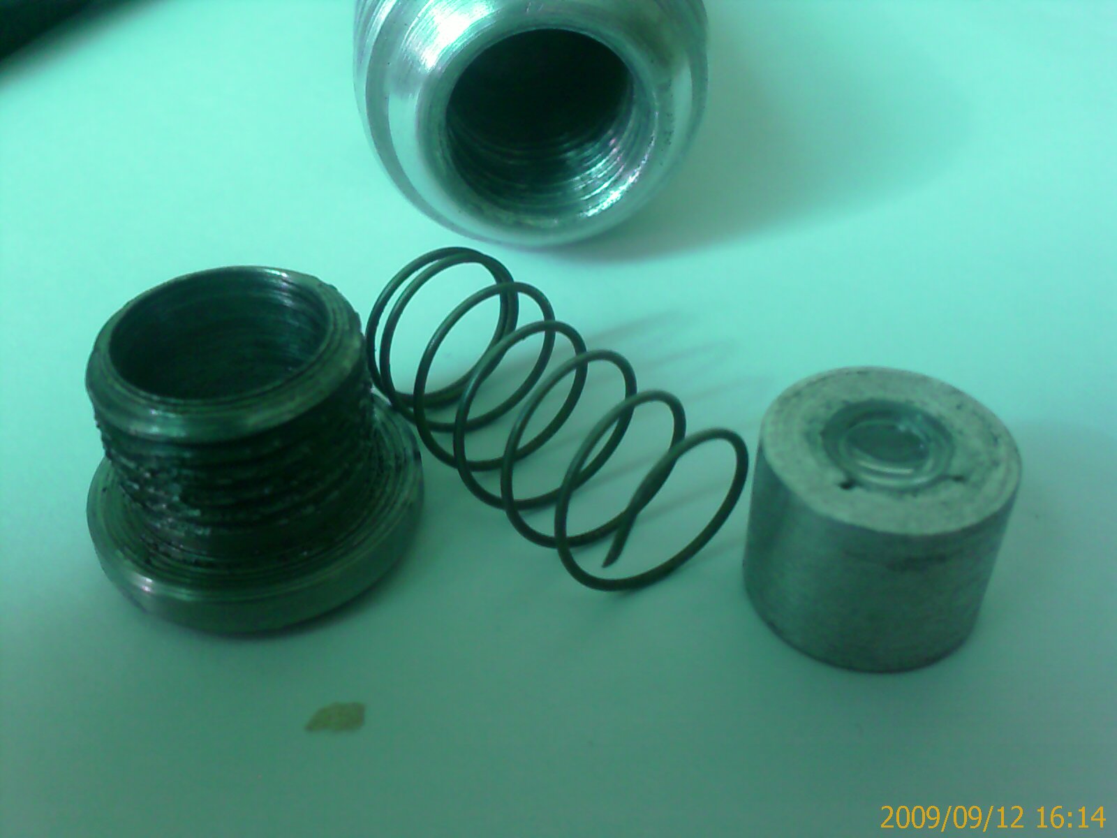

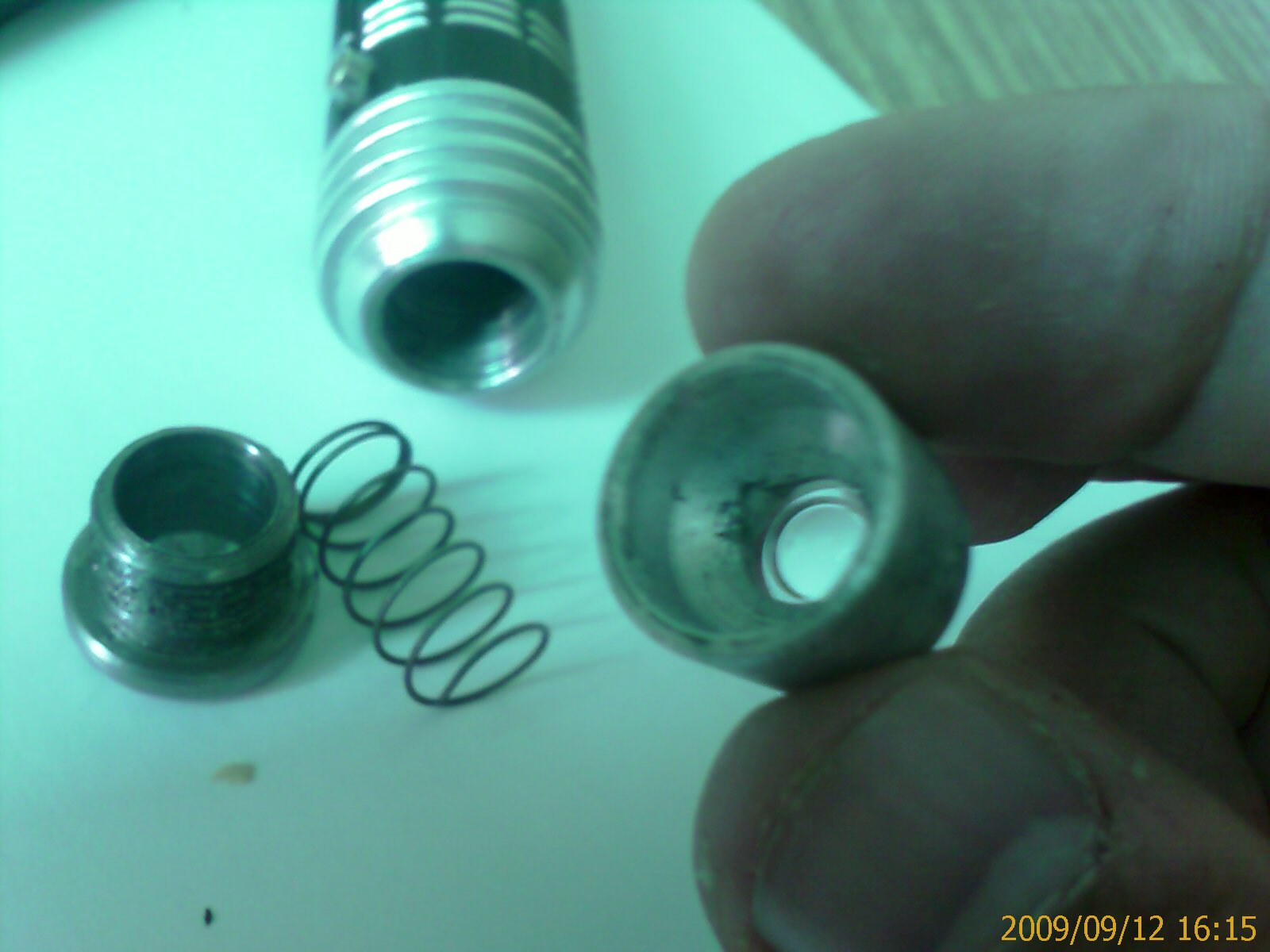

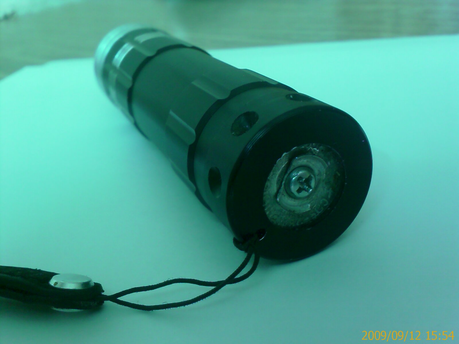

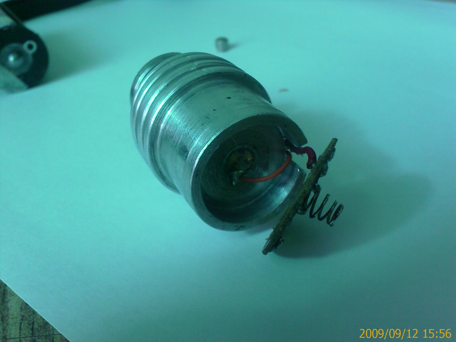

Вот мой второй лазер. Первый убил отверткой. Головку делал дядя на токарном, корпус от фонаря. Ток максимальный 450 мА, диод 20-х привода, линза от указки. В заднюю крышку впихнул реостат в место кнопки, 0-100 ом. драйвер первый.

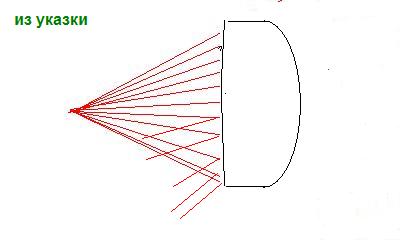

ну если писать еще величественнее, то 250*10^(-9) МВАатт Кстати кто нить может выложить фотку линзы из модуля айксиз(в макро режиме.) Где то на форуме читал что с таким модулем можно спичкм поджигать с 3-х метров. У меня в модуле все четко до микронов, точка круглая без помех, но сфокусировать дальше метра не смог. Это походу недостаток линзы?, т.к. она пластиковоя и в отличе от дальнофокусной двдшной она немного выпуклая. Кто то писал, что линзу надо ставить выпуклой стороной к источнику, но должно быть совсем наоброт.

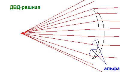

в двдшной видно, что т.к. она вогнулая, то угол альфа почти равен 90 градусов, значит севет поти не отражается в отличае от указачной, но т.к. двдшная дальнофокусная, то не малый процент излуения уходит за линзу. В линзе от указки излучение идет полностью на линзу, но за счет выпуклости и того, что лиза из пластика получается не очень хорошо.

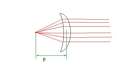

Получается идеальная лиза как на последнем рисунке. Она должна быть вогнутая, стеклянная и с маленьким фокусным расстоянием. Или дальнофокусная, но большого диаметра чтобы излучение шло через центр линзы, т.к. по краям будет оберация и т.д. (Извиняюсь за оффтоп и за мои рисунки, на ноуте рисовал без мышки ).
короткофокусная понятно, но форма я имел в виду должна быть выпукло-вогнутая, кстати для точной фокусировки и фокусировки в даль лучше дальнофокусная и большого диаметра, что бы излуение не разбежалось, но это уже целый не стационарный телескоп
