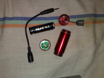

    Всем привет, у меня есть портативная зарядка для телефона работает от одной пальчиковой батарейки, с зарядки выходит 5 вольт без нагрузки, можно ли через неё питать лазер например через ризистор на 3-7 ома ?, ещё был фонарик тоже работал на 1 батарейки внутри была схема походу она до 3.5 в поднимала, может можно сделать из этой схемы драйвер для ЛД ?

  2. электроприводчик
    электроприводчик Пользователь
    из схемы фонарика сделать можно но если аккум поставить высасывать быстро будет,лучше на ZXSC400 собрать. ты драивер нафоткаи и фото выложи глянут умные люди посоветуют
