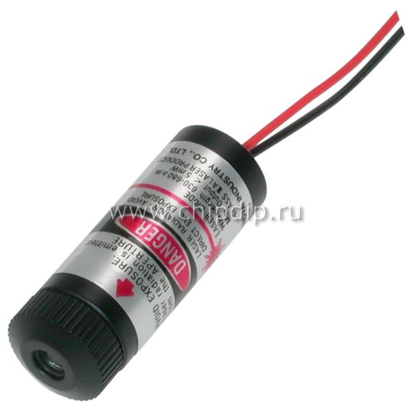

Подскажите чем лучше питать модуль IE75-05PF (650нм 5мВт) ? по параметрам: напряжение питания =3 В ток потребления не более 50 мА ,а то питаю простой дисковой батарейкой
Так и питай чем хочешь... там у нее должен быть драйвер с уже установленным током, хотя на всякий случай проверь......а то вдруг тупо резистор поставили ,если резистор - то лучше больше 3-х вольт не подавай хотя 50 ма ????? при 5 мВт выходной мощности что-то тут не стыкуется ....50 ма это на выходе должно быть как минимум 20мВТ
там внутри корпуса драйвер (там резистор+переменный, микросхема и пара конденсаторов) "ток потребления не более 50 мА"-это в инструкции нашел
Тогда, я думаю, можно питать 3...4,5 вольта и ни на что не заморачиваться Для контроля можно еще плавно менять напряжение и посмотреть на ток...чтоб не сильно менялся... но больше 5 вольт все-же лучше не подавать... драйвер может перегреться...
