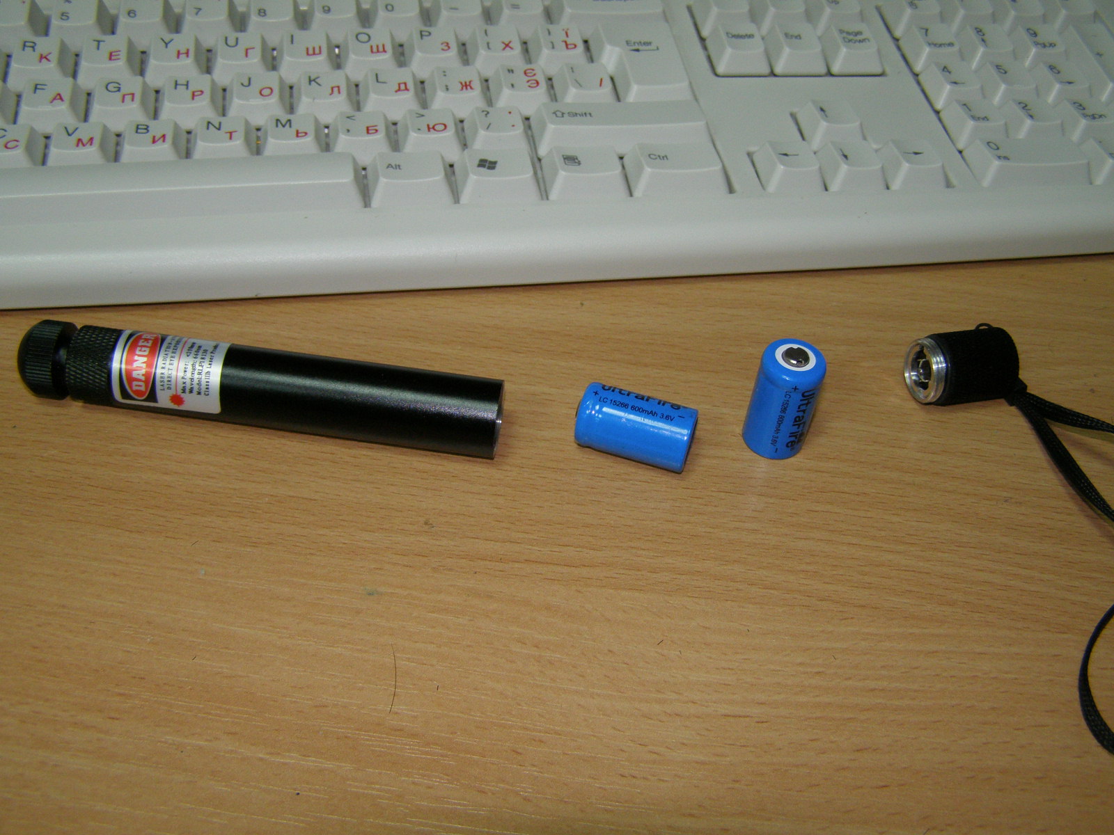

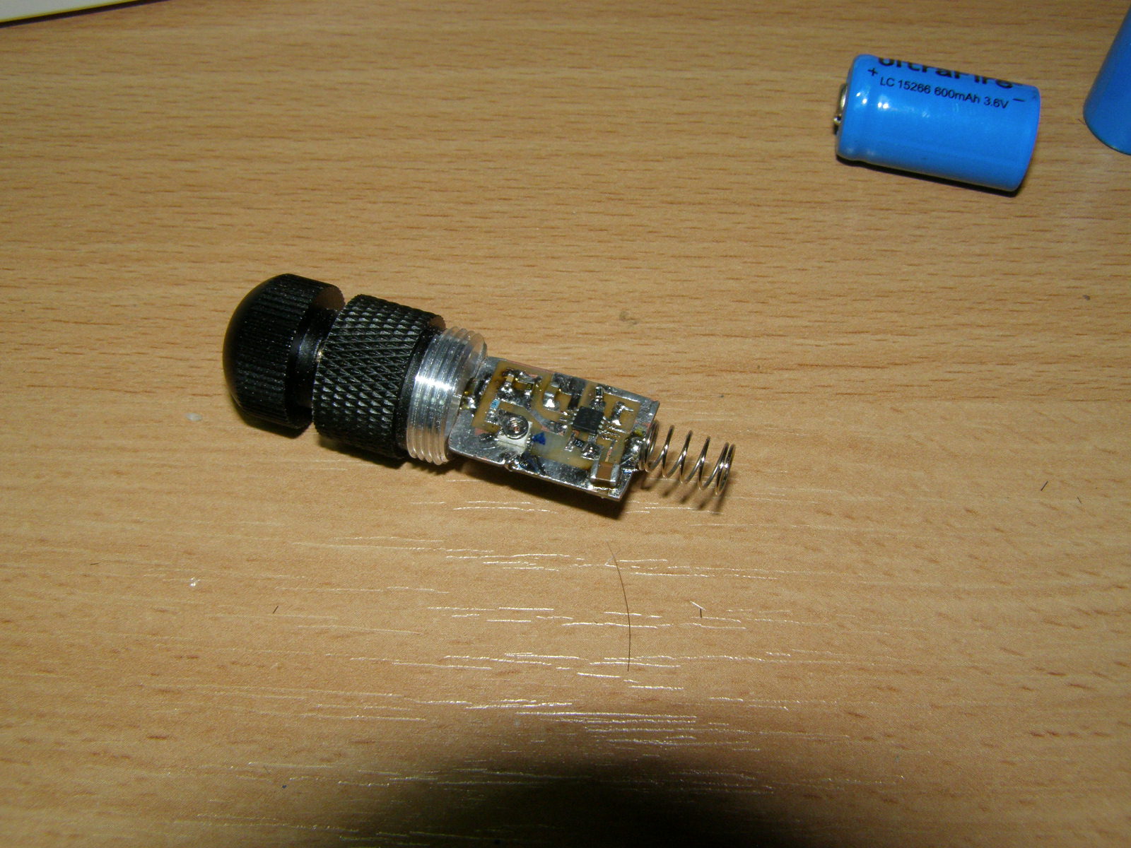

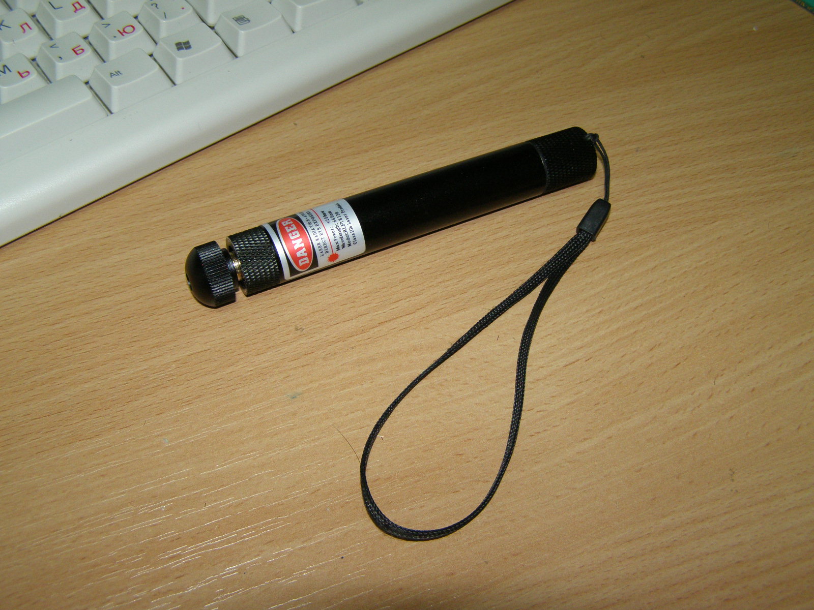

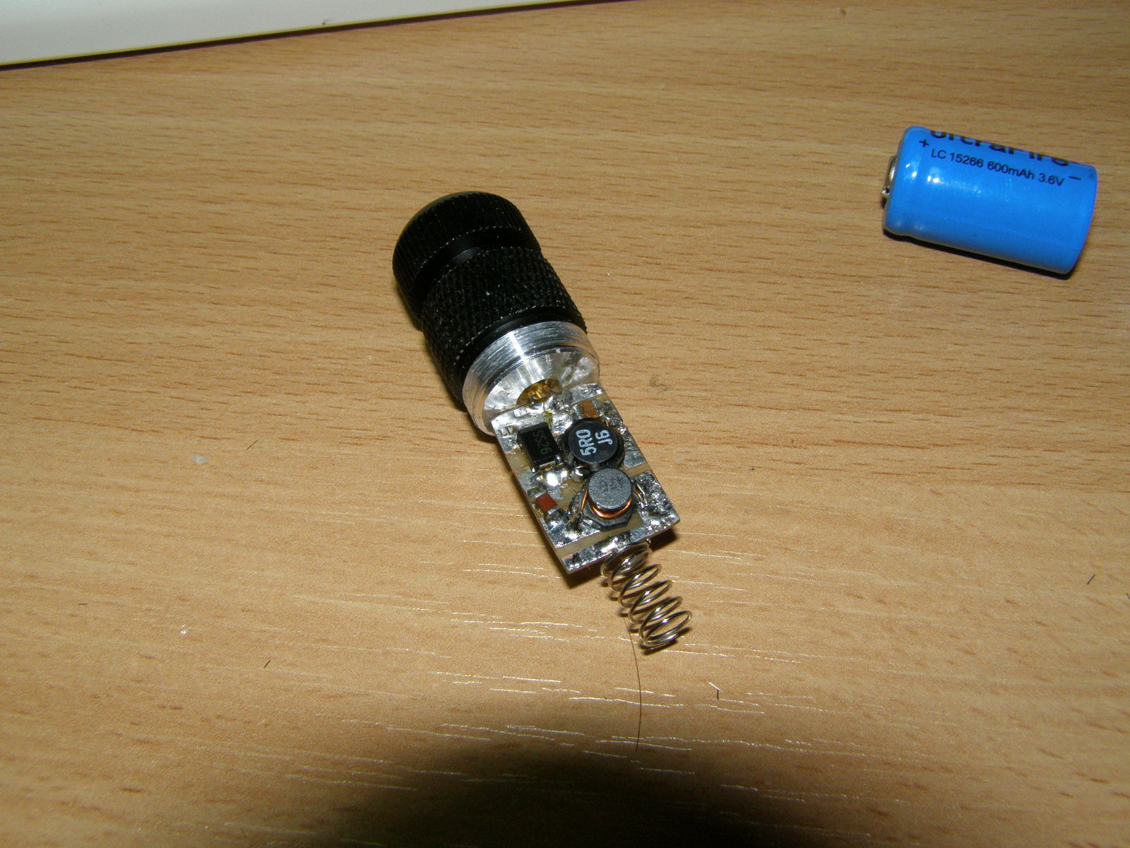

    Вообщим купил я по инету фабричный китайсгий указко RLF-18130, :cool: как написано в паспорте на 200 мвт, питается от 2 литиевых акумов на 3-3,6вольт, что в итоге на вход подаётся 6-7вольт.. :D . Сам ЛД обычный с окошком. Фокус полностью регулируемый
    Родная плата- тупа линейный стабилизатор тока (притом не совсем стабильно держит ток!!!)
    Потребляет от акумов около 500-600ма (что в переводе выходит около 3,5Вт потрпебляемой мощи :evil: :evil: :mad: )

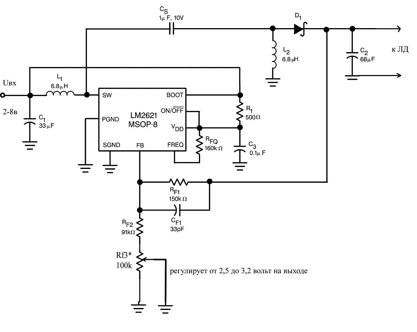

    паигрался- решил переделать я эту платку на импульсный стабилизатор на LM2621 по схеме включения из даташита на понижение (на 2-х катушках)- задумано-сделано. Сейчас устройство потребляет около 200-300ма и работает даже от 1 акума. Падение напряжения на ЛД 3,02 вольта (при 6 вольт питания) и 3,08 при 7,2 вольтах. Токи не мерил, нада как нить замерять..

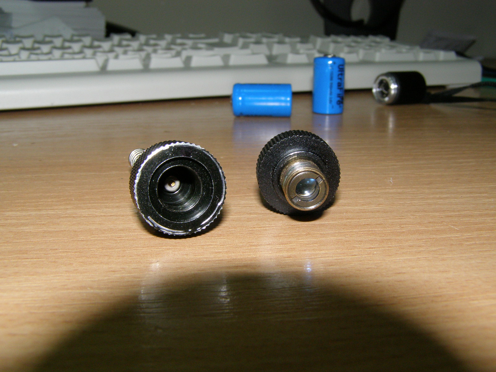

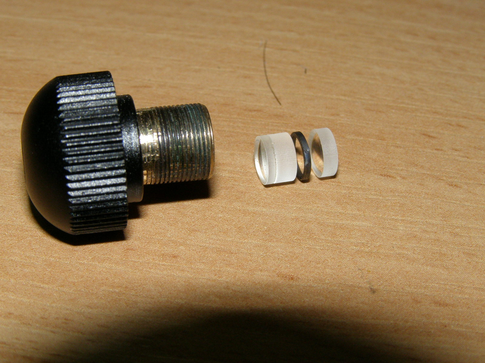

    ЗЫ: Прикольное в этот девайсе система линз- там не просто 1 линзачка а 3, 2 склеено и 1 через кольцо стоит- в итоге луч выходит такой же как от указки в 3-4мм.
    ЗЫ2: спички поджигает от 4-5 метров с угла комнаты (в фокусе)
    [attachment=0:mwb94tvo]shem2.jpg[/attachment:mwb94tvo]
    http://www.youtube.com/watch?v=RcKo6f2FtoU - спичка зажигается мгновенно, сам девайс практически не греется, видать из люминя сделан, немного тёплый тока...

    Оптика очень похожа на AixiZовское стекло. А зачем вообще лепить для красного ЛД сепик, когда можно заюзать просто понижалку? Ои же и проще и КПД выше, и компактнее. Рисковано питать LM-ку от двух литиев. По даташиту у неё максимальное напряжение питания 7V. Да и смысл? Одной банки хватит...

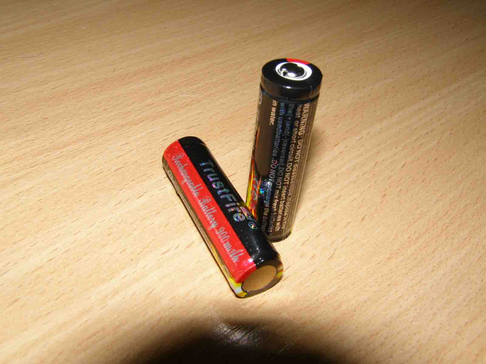

    Был у меня такой же. Я ставил туда одну 14500. Все отлично влезает. Оптика очень хороша, пластик плавит с 8 метров. Только вот подвижная часть с линзами болтается сильно. Лечится смазыванием резьбы или хорошей смазкой, например, как в дорогих петлях от дверей, или же как я - незысыхающей термостойкой мастикой. Крутится трудно и плавно. А так молодец, драйвер там действительно плохой стоял. Мне тоже не нравится очень большое входное напряжение и огромный потребляемый ток. И тоже переделывал драйвер на NCP1529.
    А, кстати, у меня там диод OpenCan стоял! Да еще и маленький какой-то!

    так у меня и так понижалка. .
    А чего опасно питать -- по даташиту тама все 14 падавай... ;)

    есть такоой глюк, даже на китайсгех форумах пишут- лечение- сигаретная бумага в резьбу :D

    По даташиту 7V. 14V это абсолютный максимум для силового ключа. Кроме него там ведь ещё и логика присутствует. Это не понижалка. Это понижало-повышалка. На выпрямительном диоде у тебя >10% КПД теряется. Ещё схема требует два дросселя. Причём довольно крупных. Вообще мне эта микруха ненравится, но это дело вкуса :)...

    14500 тоже имеется (3,7х900мА)- поставил- тоже работает
    но родные то 2х3,0*800мА, что даёт 6х800мА - больше однко мощи чем 1х3,7*900мА ;) (4,8Вт против 3,33Вт :cool: )

    Я на своём коллиматоре на резьбу намотал ФУМ ленту. Нормально ходит по резьбе :geek:
