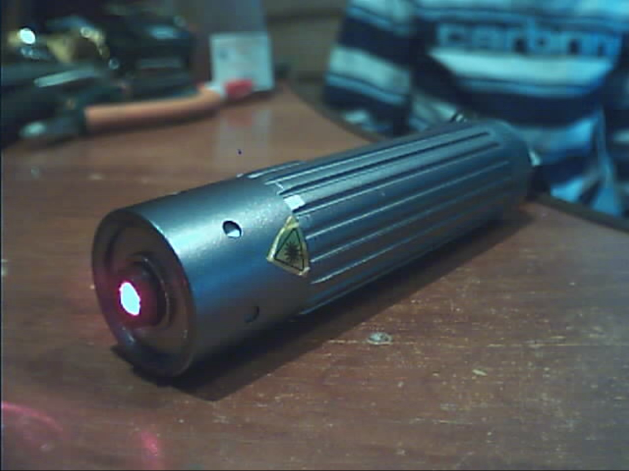

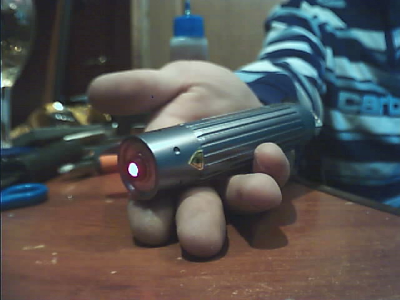

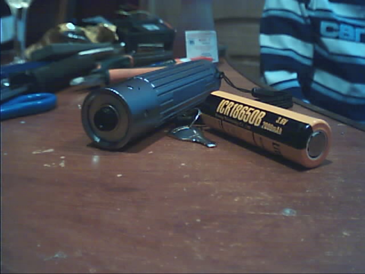

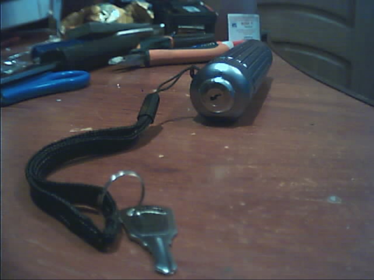

    Собрал наконец свой первый лазер...драйвер на нцп 2го поколения (спасибо фонарику)диод22х из асуса,с кнопкой были проблемы,изза длины аккума 18650 ее пришлось убрать и поставить выключатель под ключ... оптика акрил...
    жду комментов,вопросов...

    крутой лазер,зачёт! сделай кнопку ещё ,имхо просто ключём неудобно включать)
  3. B.E.S.
    Ну ничоо так ;) А по мне ключ-прикольно...Не убирай :)
  4. maks
    maks Пользователь
    я не говорю чтобы он ключь убирал )) будет защита от дурака ,без ключа хрен включешь) ;)
  5. Кузнецов Борис
    Кузнецов Борис Пользователь
    Прикольный лазер :cool: Особенно ключ порадовал :cool: Лови + ;)
  6. B.E.S.
    Ну а раз ключ останется,зачем городить лишнее?:) Просто повернуть ключ-и все.

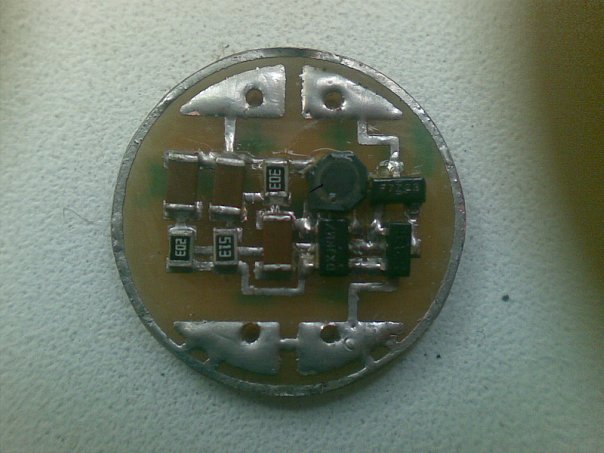

    незачто :) кстате драйвер выглядит так:
    [attachment=0:2hml09df]x_2cea6321.jpg[/attachment:2hml09df]
    всё от души залито лаком цапоном для безопасности :)
    что-то мне в последнее время бракованые диоды попадаются...
    не плохая конструкция получилась, и корпус не плохой, держал я его в руках... надеюсь ты немного подровнял киксиз и радиатор :) на тебе от меня +4 :) будеш должен :)
      50,9 КБ
      949
  8. B.E.S.
    Fonarik,по сравнению с предыдущими платами,тут пайка просто супер! :eek: молодец,так держать! :)
  9. Fonarik
    Fonarik Пользователь
    та это просто фотка фиговая :roll: на самом деле она смотрится немного по лучше
    теперь я готов паять платы для кого-то. а то я сомневался что смогу спаять плату которая будет работать безупречно :) после 4 нормально спаяных плат я понял что готов паять не для себя

    для кнопки там просто нет места, выключатель с ключем подошел как родной.к тому же сам в кармане он не включится)))
  11. winnorokomo
    winnorokomo Пользователь
    но ключ и не выключится сам, если случайно лазер уронить. а в процессе полёта он может куда угодно посветить...

    фонарик, новые эти схемы на нсц ты сам травил плату и собирал или как?
  15. Fonarik
    всё верно, всё делал сам, покупал детали, печатал фотошаблон для фоторезиста, паял, тестировал, всё сам... а что?
  16. INFERION
    В этой схеме я смотрю супервизор не родной. Он задержку перед включением даёт и в нём нет сторожевого таймера. А ещё не видно реулятора. Так что за второе поколение - громко сказано. Скорее полуторное :)...
    А девайс свиду аккуратный. Ещё и первый...
  17. Drago
    прикольный дейвайсиг...я так понял топикстартер тупо припаял диод к драйверу и вуаля? о_О
    ну "кнопоключ", да прикольно.
  18. Fonarik
    скорее так и есть :) просто я сходу не нашел tps3820-33, a stm809s у меня аж 2 штуки без дела лежало... да этот супервизор не такой уж и плохой.. задержки там максимум 0.2 - 0.4 сек. её почти не заметно... а срабатывает на 3 вольтах. следующие будут на новом супервизоре, возможно с регулировкой :)

    ну,это было бы слишком просто,пришлось конечно потрахатся....для драйвера в нашем городе просто нет деталей для данного драйвера(есть резисторы и лм317).
    вокруг замка осталось свободное пространство,туда влезет зарядное на макс1555 и тонкое гнездо от нокии ;).
    в дальнейшем этот девайс будет неразборым
