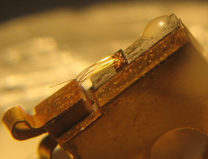

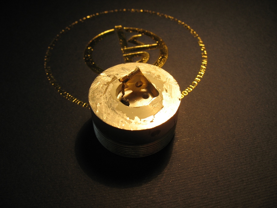

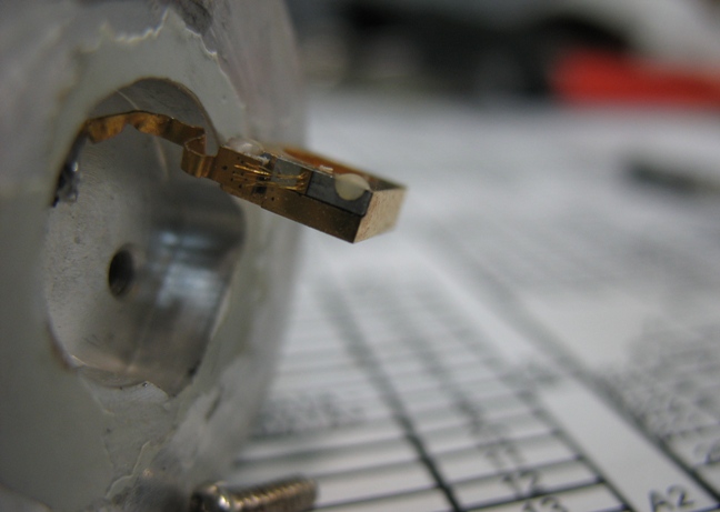

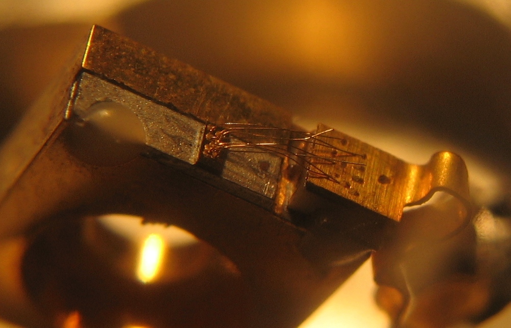

  15. DENITO
    DENITO Пользователь
    Вот фото..но мало они чем помогут диод труп :cry:
      237,5 КБ
      1.422
      178,1 КБ
      1.377
      78,7 КБ
      1.313
      224,7 КБ
      1.418
    да 100% пробило...тут уже ничего не поделаешь..инферион прав
