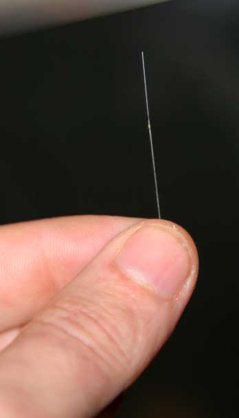

    Попало в руки оптоволокно, стеклянное или кварцевое, в прозрачном полимере.
    При поджигании полимер очень хорошо горит и полностью сгорает.
    Остается стеклянное или кварцевое волокно. При нагревании в пламени газовой горелки раскаляется, размягчается и гнется.
    Светил и зеленой и красной указкой, в обоих случаях пропускает оч. хорошо. (Многомодовое?)
    Можно ли по описаному выше как то идентифицировать или хотя бы определить материал сердцевины? Как узнать, какую мощность можно завести в данное волокно?
    Хочу посредством этого волокна преобразовать пучек ЛД линейки из полоски в круг, затем завести в коллиматор.
      6,8 КБ
      1.578

    Ну конечно активной сердцевины. Никто в буфер то не светит. а приборчик которым меришь врёт... толщина без лака как стандарт 125 микрон :)

    По ценам к продавцам. То волокно что у тебя на фото - стоит в виде кабеля 17 рублей метр.(там 4 волокна).

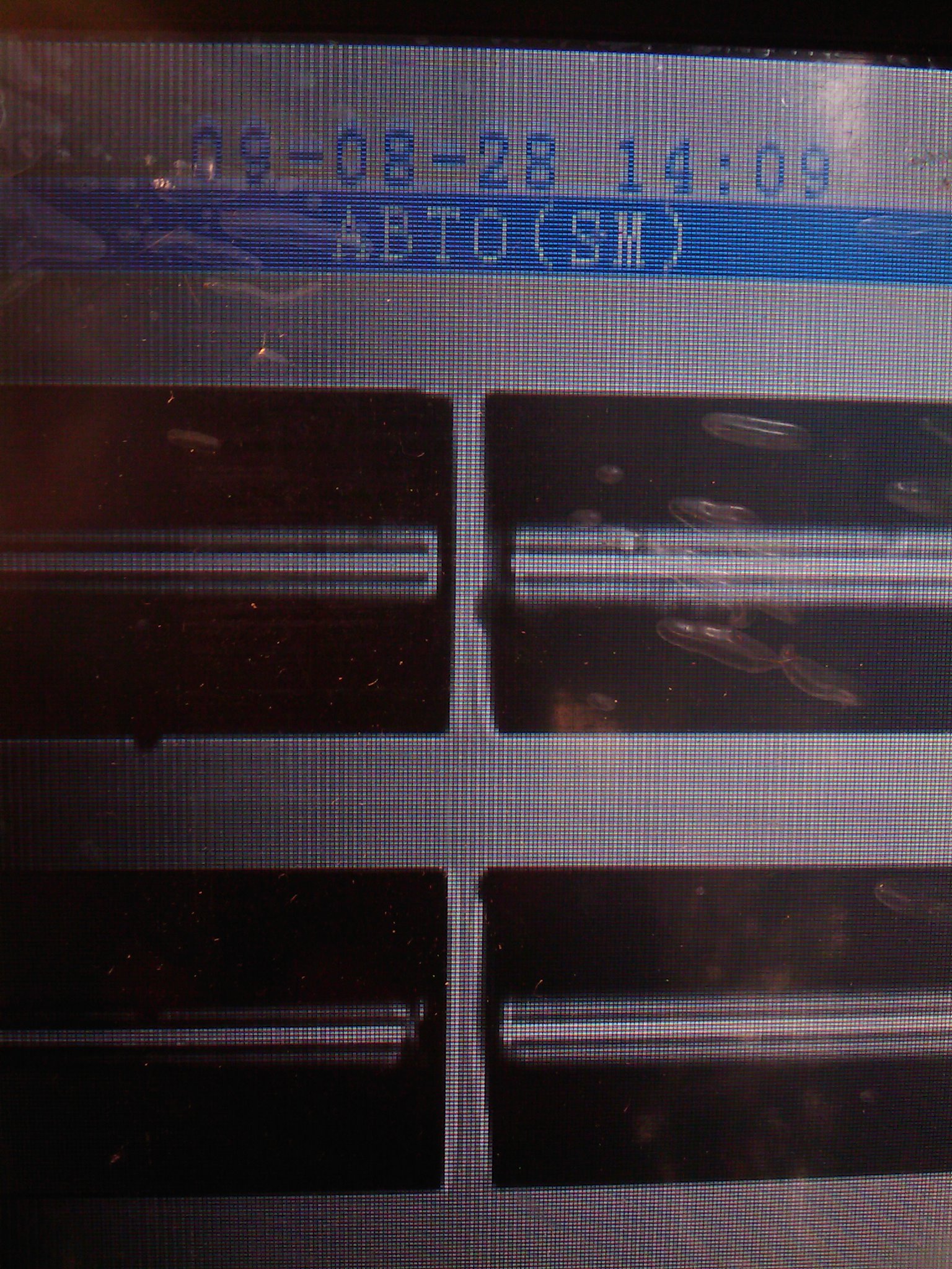

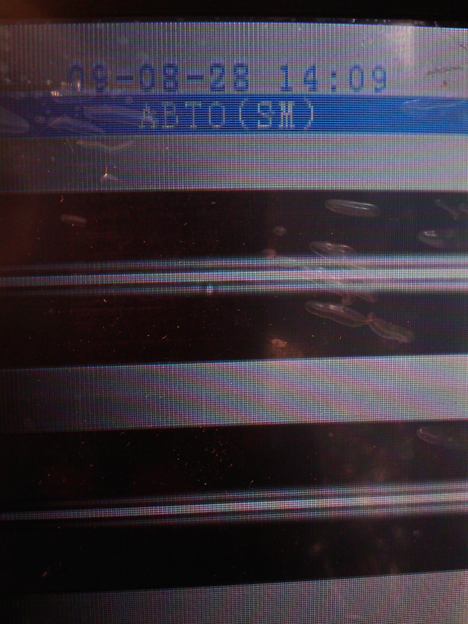

    Сегодня изрядно умудохался на работе но ради твоего интереса выкладываю фото волокна со сварочного аппарата при увеличении 256 раз.
    Это одномод. Тоненькая светлая полоска внутри- это и есть активная сердцивина- тоесть кварц.
    всё что вокруг- буферное покрытие(полимер) - вроде верно сказал.
    Ну лака который ты спалил- нету.
    ну как думаешь, реально туда лучик загнать???
