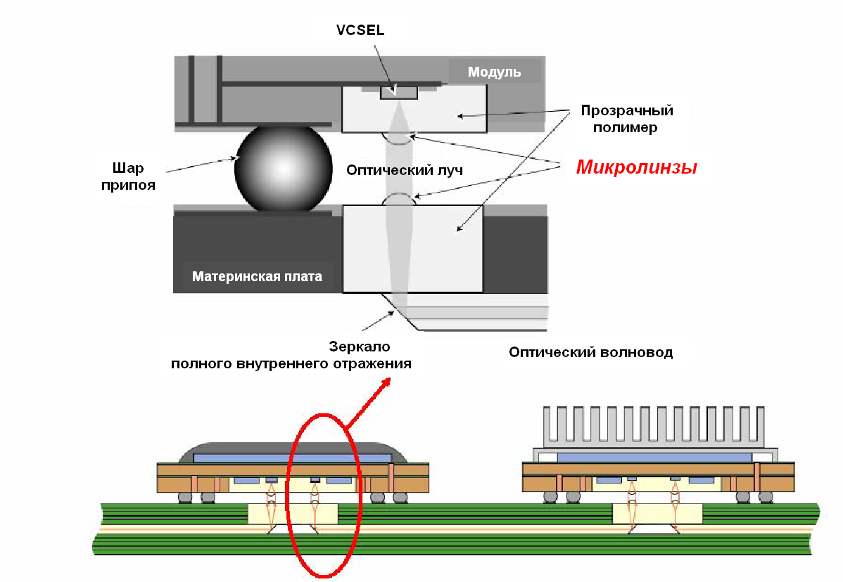

    Подскажите, с помощью какой программы можно создать модель оптического межсоединения на печатной плате между отдельными модулями, если использовать VCSEL, полимер (как волновод), внешний полимер (как оболочку волновода) и фотодетекторы с известными оптическими и энергетическими характеристиками. Цель: уйти от распространенной оптической системы с использованием микрозеркал и микролинз; рассчитать ОС, при которой технология монтажа будет сводиться к заполнению всего пространства от выхода VCSEL до детектора полимером (пр. SU8), исключая наличие и, как следствие, юстировку микрооптики.
