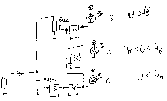

  6. SanchYESS
    SanchYESS Пользователь
    Рисовал по памяти, так и не нашёл оригинал. Забыл нарисовать резисторы к диодам. В принципе у мну красный загорался около 3 вольт (без подстроечника, напрямую) и горел, пока хватало напряжения (у меня питание схемы и диодов бралось напрямую от этого же аккума). Зелёный где-то с 5 вольт загорался, в промежутке горел жёлтый. Всё работало аж до 9-12 вольт

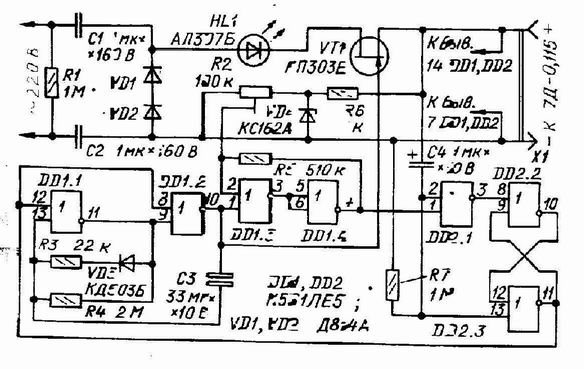

    думаю как работает сам поймёшь и как его к любому акумулятору пристроить тоже. контролирует и верхний и нижний пороги........

  10. Роман
    вообще на ле5 и ла7 пороговые тригеры элементарно собираються на любое напряжение. тригер шмита собери и всё в чём проблема вроде у тебя опыта досточно!!! логику не знаешь??

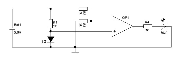

  12. Artemka
    Подробнее. Делителем настраивается порог срабатывания. Вместо ОУ желательно компаратор использовать.

  13. luxor
    надеюсь лм 358 покатит
  14. Artemka
    да-да, как раз её и использовал в тестах)
  15. luxor
    так ты эту схему собирал и как работа(со скольки срабатывает) ?
  16. Artemka
    не собирал, симулировал. напряжение срабатывания регулируется делителем напряжения R2,R3

  18. luxor
    вобщем собрал на лм 358 пока чёто не фурычит :(
