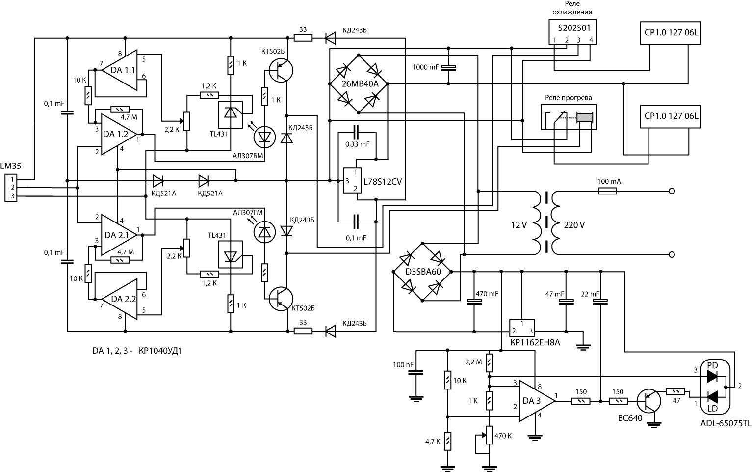

    Собственно возникла необходимость сделать лазер (почти лабораторный) для опытов.
    655+-5 nm 5 mW. При его работе не должен меняться диапазон излучения и сила.
    На просторах инета нашел несколько схем (спасибо их авторам), совместил (в меру своих знаний). У диодов насколько я понял сила излучения все-же сильно зависит от температуры, поэтому предполагаю использовать два пельтье для ее стабилизации (они будут зажимать с двух сторон специальный радиатор с LD)
    Собственно вопрос к "гуру" будет ли это работать?
    P.S. Сдесь две схемы на одной плате (с собстенным питанием каждой кроме транса)

    Посмотрел пока часть схемы драйвер ЛД, во-первых, придется по ходу луча ЛД ставить оптику, а фотодиод на отраженную часть луча от оптики(в мощных лд попросту фотодиода нет), во-вторых, почему именно решили поставить стабилизатор отрицательного напряжения? В данном случае его применение не оправдано (если только под рукой больше ничего нет)
    К тому же напряжение стабилизации, соответственно напряжения питания драйвера (отдельная обмотка), резистор цепи коллектора транзистора можно уменьшить, все равно красному лд более 3.5в едва ли понадобится, а та разница будет выделяться на элементах схемы в виде тепла
    так требуется мощность всего 5 мвт! в таких лд фотодиод внутри есть

    Такая постановка вопроса некорректна. Надо сформулировать допустимые колебания длины волны и выходной мощности. Надо помнить, что спектр обычных ЛД всегда заставляет желать лучшего. При термостабилизации он хоть и стоит, но всё равно поганый - типично пару нм. Если надо узкий спектр, то и диод(ы) должны быть соответствующие. Например с волоконными брэгговскими решётками. Тогда и с термостаблизацией будет проще.
    Если Вы считаете, что пельтьехи должны работать в обе стороны (и охлаждатььи греть), то делать это на релюхах - "дер маразм". Для этого существуют специализированные МС термоконтроллеров: у AD - adn8830, у LINEAR - LTC1932, MAXIM - MAX1968. Вам подойдут без проблем, ибо мощность лазера мала. На них Вы сможете получить точность поддержания температуры до 0.1 градуса. Релюхи дадут , наверное, 1.0 градуса.

    А кокой диод лучше использовать? (Требуется 635-670 nm с выходом миниму 5 mW (только чтобы он замер на какой-то конкретной длинне волны +- 0,5%)
