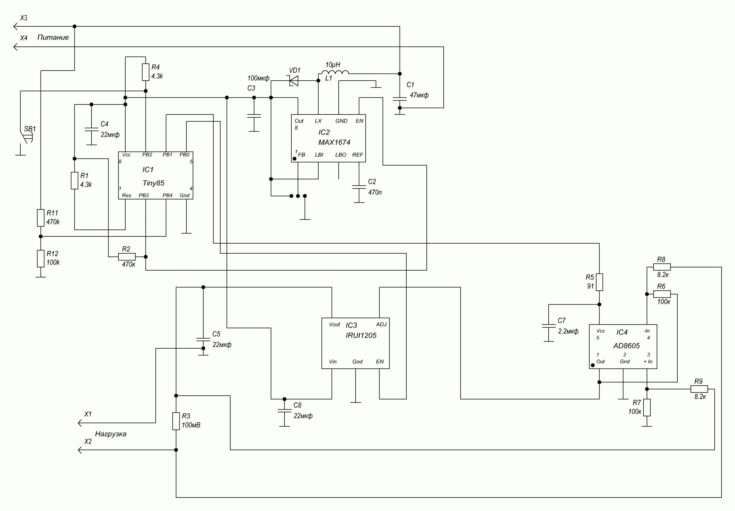

И так товарищи решил задать задачей сделать драйвер для корпуса под 14500 или AA. С возможностью юзать любой тип. Относительно недавно был собран мини светильник для палатки юзающий любой тип питания в формате 1АА или 14500, профили для заряда, и даже профиль батарейка, не допускающий перезаряд но клонирующий напругу и исключая использования при запитке. Используется питальник МК 5В, и Sepic LM3410 для светодиода, можно юзать LM3488 и получить больше мощи но не от низкой напруги ясно дело, ST1S10 заряд. Вот терь меня пробило на драйвер для лазера. Тут в планах та же топология питальник МК и Sepic для диода. При старте от напруги 3В и выше DC-DC МК не будет работать не когда ток спящего около 25мкА, при старте от более низкой напруги DC-DC МК будет работать всегда ток спящего около 100мкА. Моща драйвера больше 1.5Вт не достижима от напруги ниже 1.5В. Ясно дело Li-Lion и Lifepo4 будут под защитой от работы DC-DC МК, для других типов Ni-Zn и Ni-Mh не будет защит, до сколько DC-DC высосет до столько и разрядит, да и находящийся в спящем МК не как не смог бы следить за напругой, да и если бы его выключить произойдёт перезагрузка МК. В светильнике питальник МК работает всегда как МК работает на 25МГц, и легко может разрядить АКБ в 0 за 4-5 мес, потому хранится всегда подключенным. Как думаете есть смысл?
Компактность под корпус Эра SDB1, есть возможность попробовать под AAA корпус, сложность домашняя плата. Цена для нас значения ни имеет, а деньги не чего не значат. Заказ сделал кое чего еще, скоро попробую. Одну плату нарисовал, еще нарисую несколько посмотрю как что ляжет. Думаю топологию "линейной повышалки" применить (да нет законы физики новых мы не открыли, повышалка + линейный стаб). Одна версия 2 DC-DC LM2735 + дежурка, и с 1 DC-DC более слабым MAX1674 для красного этого достаточно, для 450нм и 405нм уже нет. Макс ток драйвера 300мА. Sepic однопоплатный не получился, 2-х платный будет значит более мощный. Всё лазер собран работает отлично уже с неделю пока еще не усадил Ni-Mh даже. Схема малость ошибочная забыл одни резюк показать. В проекте всё правильно ясно дело. Резюк подтяжки EN линейника к земле. Логика стандарт определине типа источника при подаче питания, если напруга была ниже 2.7В то установить литий не достижимо уже. Выбрать принудительно можно Li-Ion или Lifepo4 только если напруга превышает 2.7В, 2.7-3.65В= Lifepo4, 3.65-4.45= Li-ion, всё остальное попадает под 1 тип 0.8-5.5В диапазон рабочей напруги) Но вообще тут комменты излишни что хочешь то и прописывай.
