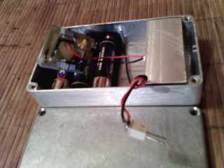

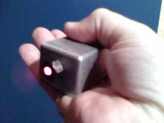

    Вот нашёл время и собрал.Аллюм. корпус,радиатор,калиматор.Корпус решил не красить.Оптика 3 набора из цейсовских линз (для разных нужд).Сам ЛД из 22 ЛЖ,работает на переделанном №1 драйвере,ток 520мА.Аккум-3.95в;2000мАч.Точка луча без разводов,на 5м -2мм.

    чёто как-то "еле-еле"
    либо сфоткал странно... обычно при токе в 200 мА точка уже яркая шо пиздец, камеру ослепляет, и всю комнату видно...
    На токах более 200 мА такой лазер уже чёто плавить должен... Он чё-нить плавит?
    Реально, либо сфоткал как-то странно, либо лазерный диод уже умер и светит как обычный диод... да и ток то не слабый, аж 520 мА...
  3. zews
    zews Пользователь
    Да, с током решил рискнуть.Прожигает пластмассу 2 мм,а светит так по причине фотика у которого фильтры сильные,он и зелёный еле запечатлевает.

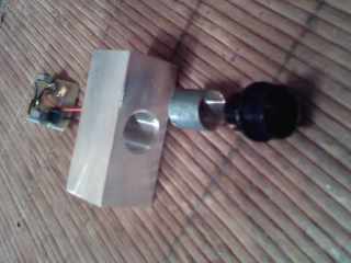

  4. zews
    zews Пользователь
    Скоро перекачует вот в этот корпус,здесь 3 батареи и коллиматор лучше.
