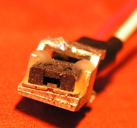

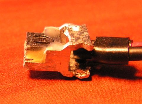

    Подарили голову от неизвестного привода, вскрыл и вытащил вот такой вот ЛД неправильной формы.
    Кто-нибудь встречал такие? Что это за ЛД? А главное как его крепить??? И как к нему радиатор приделывать ?

  2. LaserSun
    LaserSun Пользователь
    это вроде бы обычный ЛД безкорпусный..

  7. X-RAY
    X-RAY Новичок
    Из Самсунга помоему....У них еще корпус полупластиковый.... У мну таких целый пакет бошек лежит.

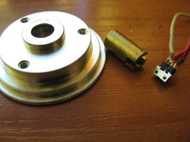

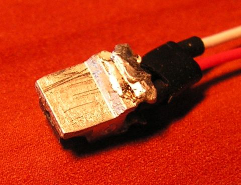

    plugan Пользователь
    Радиатор от моторчика "винта" коллиматор от двустволки.минус в том что диод сам в гнезде держится плохо (я приклеил на прозрачный поксипол,капнул на торец с задней части.В случае чего можно оторвать.)
    На втором фото до нанесеия клея!На фото ИК диод ,сам воткнул такой же, только красный ток 180 мА при напряжении 2.9 вольта.
