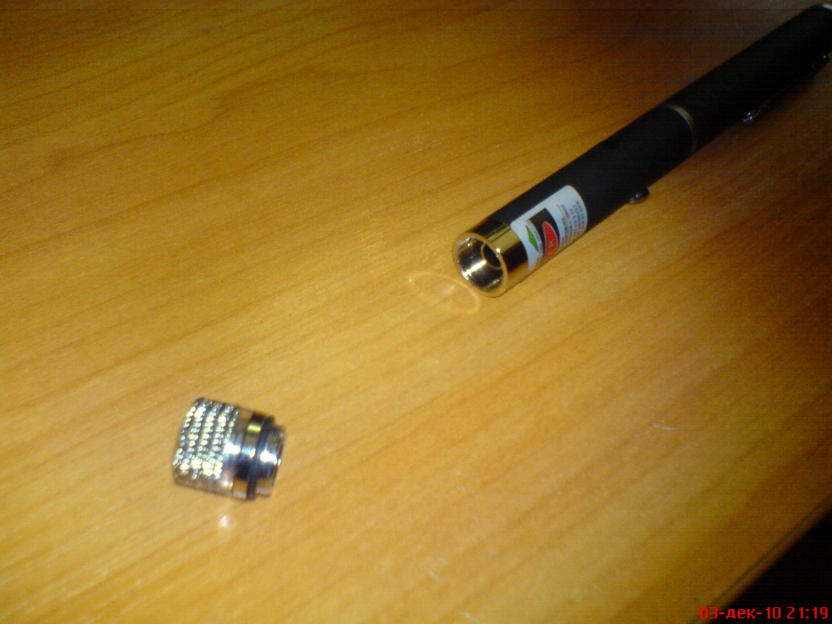

    Может кто то уже разбирал такую дрянь green laser pointer 100mw + насадка звездное небо
  2. xxQWASxx
    xxQWASxx Пользователь
    может ссылку даш;) или нам угадывать
  3. B.E.S.
    Сфоткай, я вроде что-то похожее разбирал.

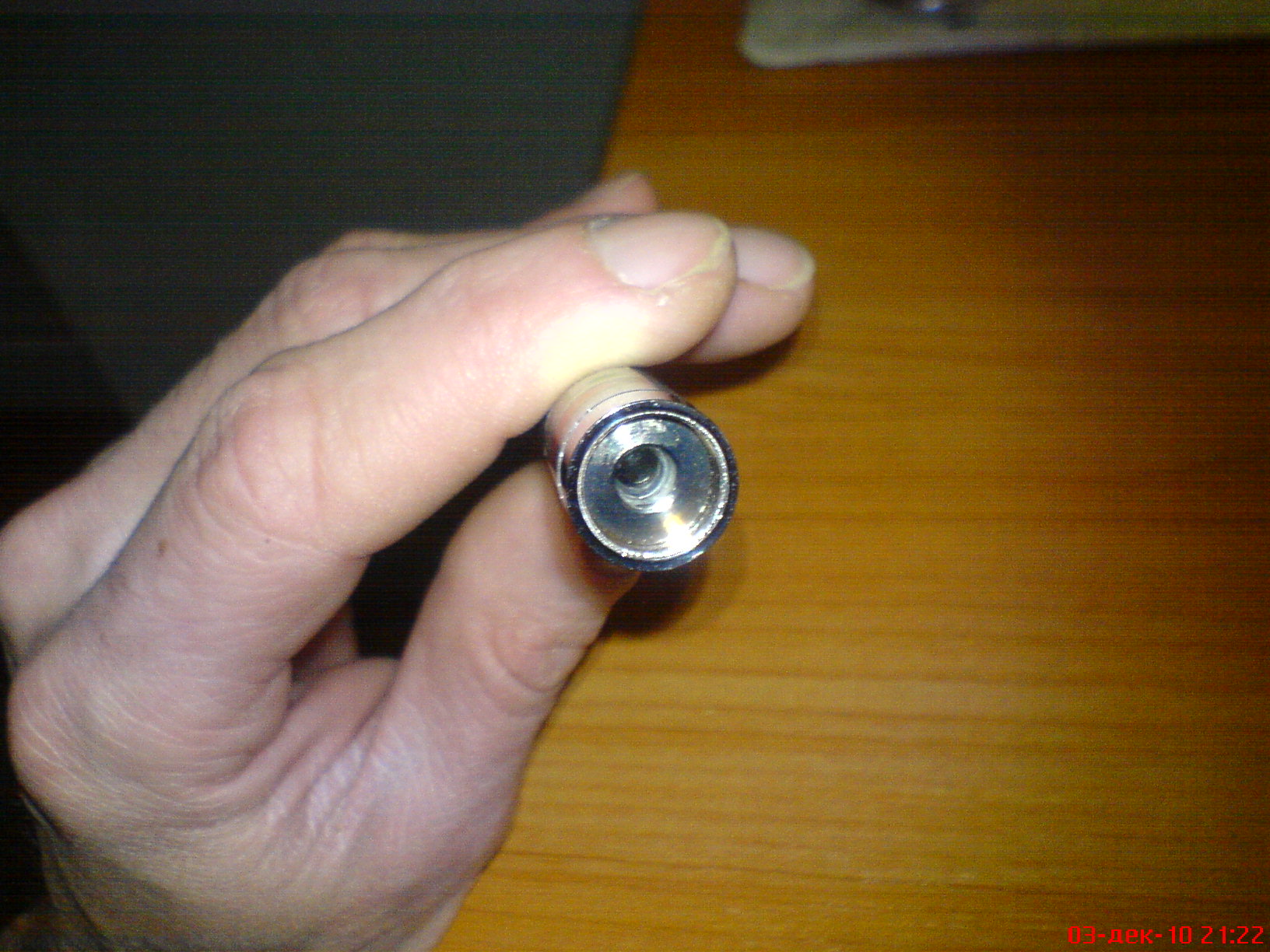

  5. verter
    verter Пользователь
    там походу внутри все заклеено или нет но просто как в других не вылазит
  6. B.E.S.
    Так,ты вкрути насадку(чтоб резьба не мялась) и зажми голову в тисках и начинай расшатывать по немногу.
  7. verter
    verter Пользователь
    насадка то фигня и балда в которую она вкручивается тож панты вынимается практически руками а от дальше блин ни тудой ни сюдой

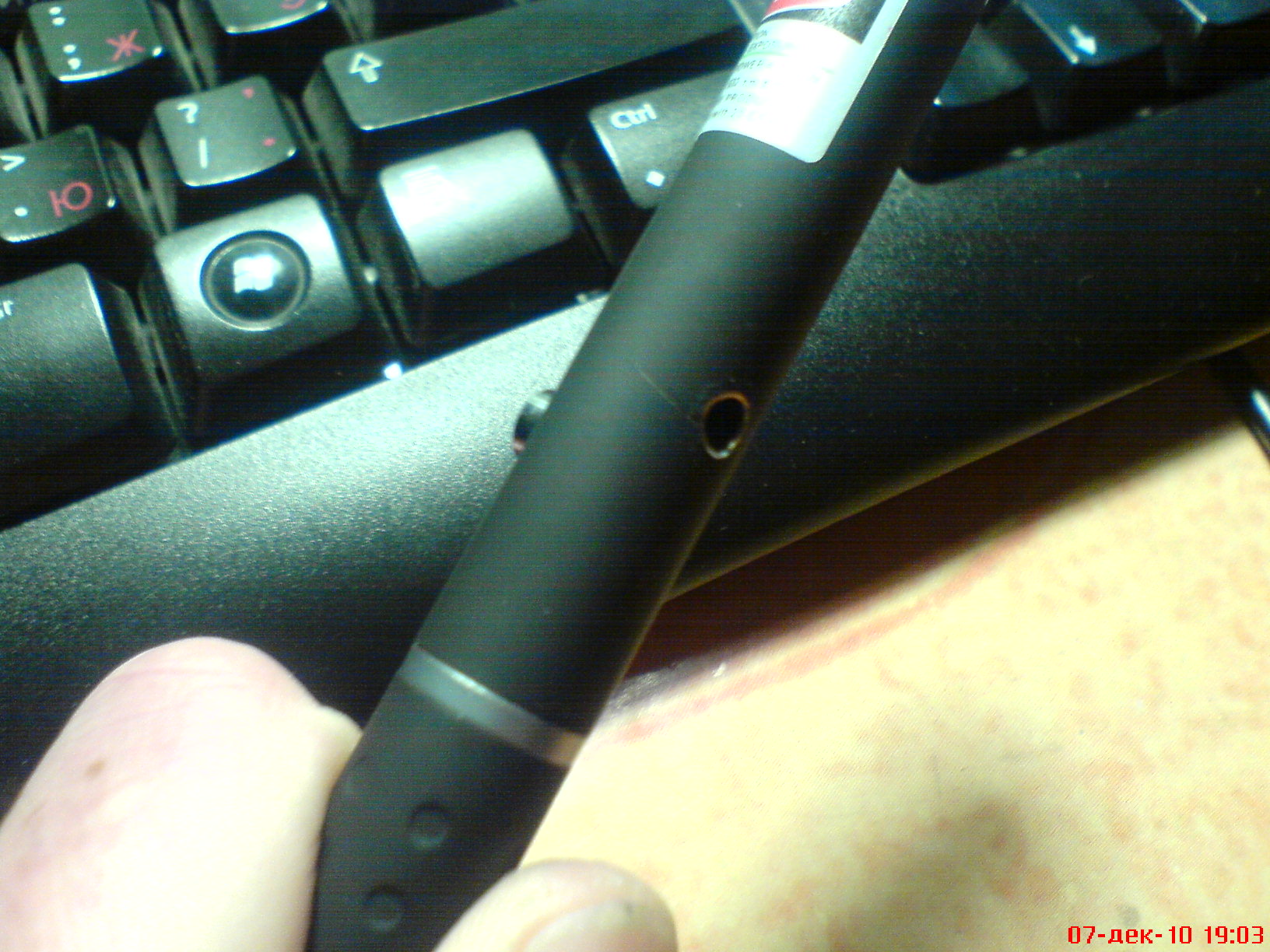

  14. verter
    verter Пользователь
    гдето так
      387,8 КБ
      883
  15. verter
    verter Пользователь
    крутить против часовой и контролировать ток кстати в этом драйвере не удалось накрутить больше 500мА хотя в предыдущих(убиенных) он крутился и 600мА и выше короче до смерти да и советую не сверлить от фонаря лучше отмерить от края корпуса в моей резистор видно если вынуть резинку с минусового контакта. желаю удачи главное в этом деле вовремя остановится

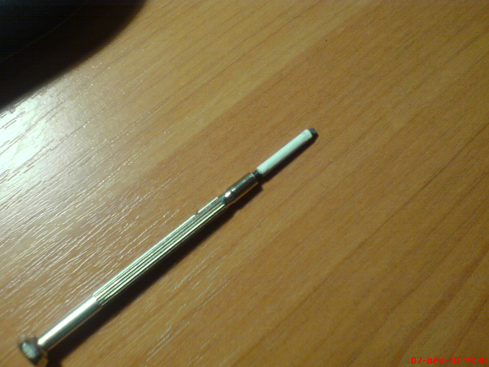

  16. verter
    verter Пользователь
    да ну и отвертку конечно диэлектрическую или изолированную
