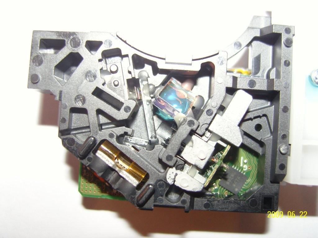

    Привет всем ...

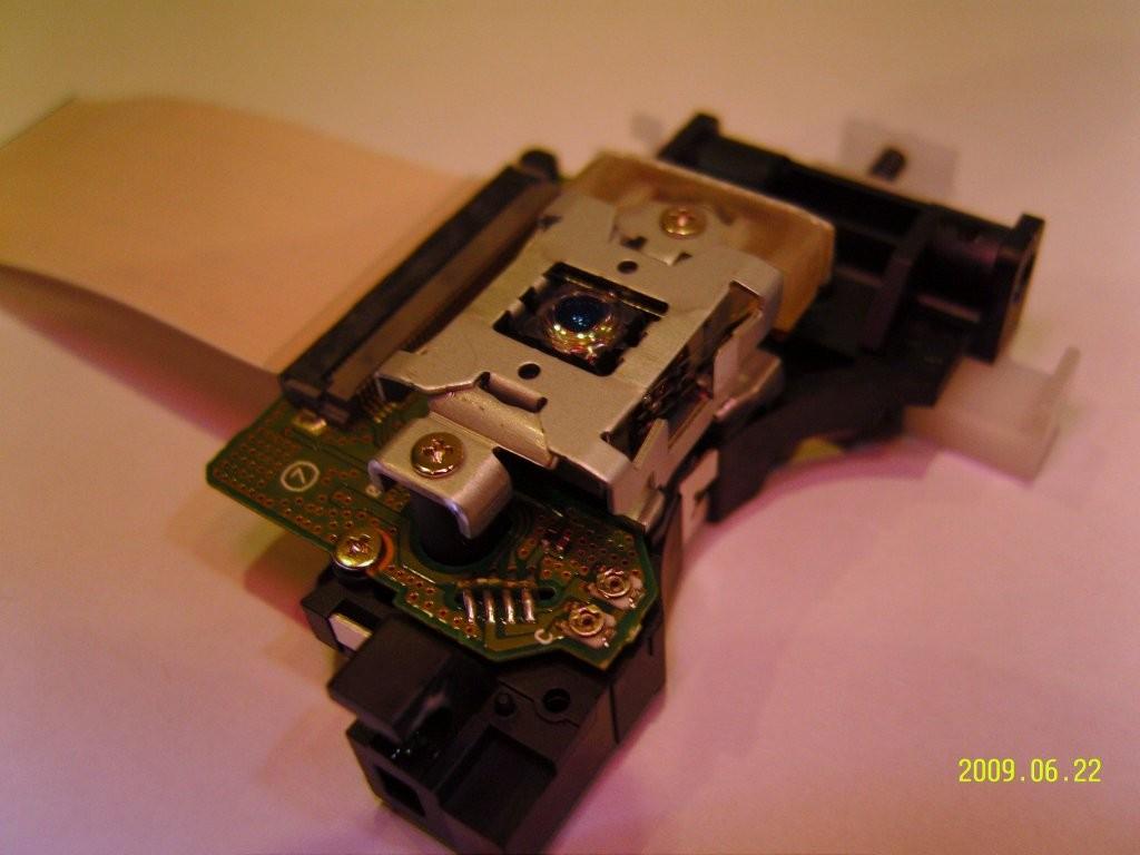

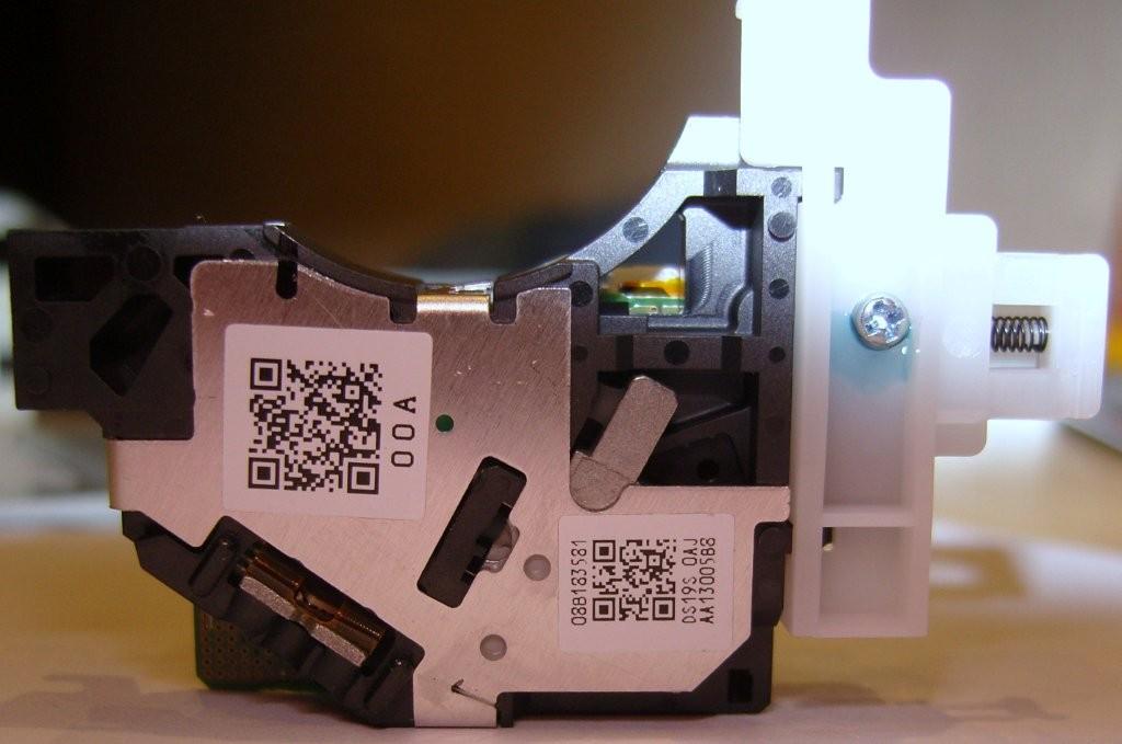

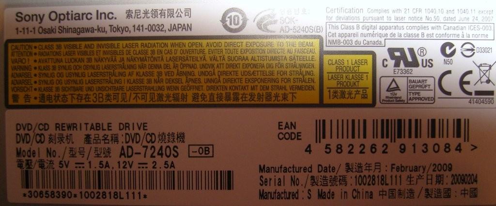

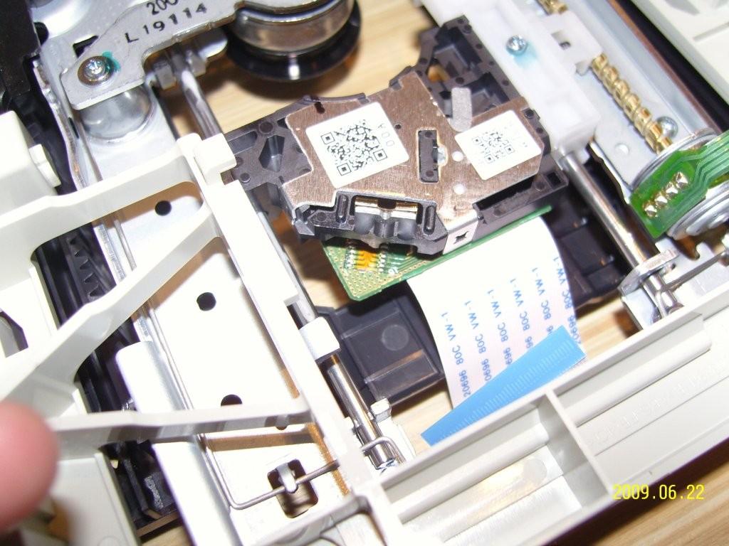

    Ну в общем привезли мне этот привод.
    Страсть как хотелось его вскрыть, но тут начались шашлыки и пиво, поэтому немного затянулось.

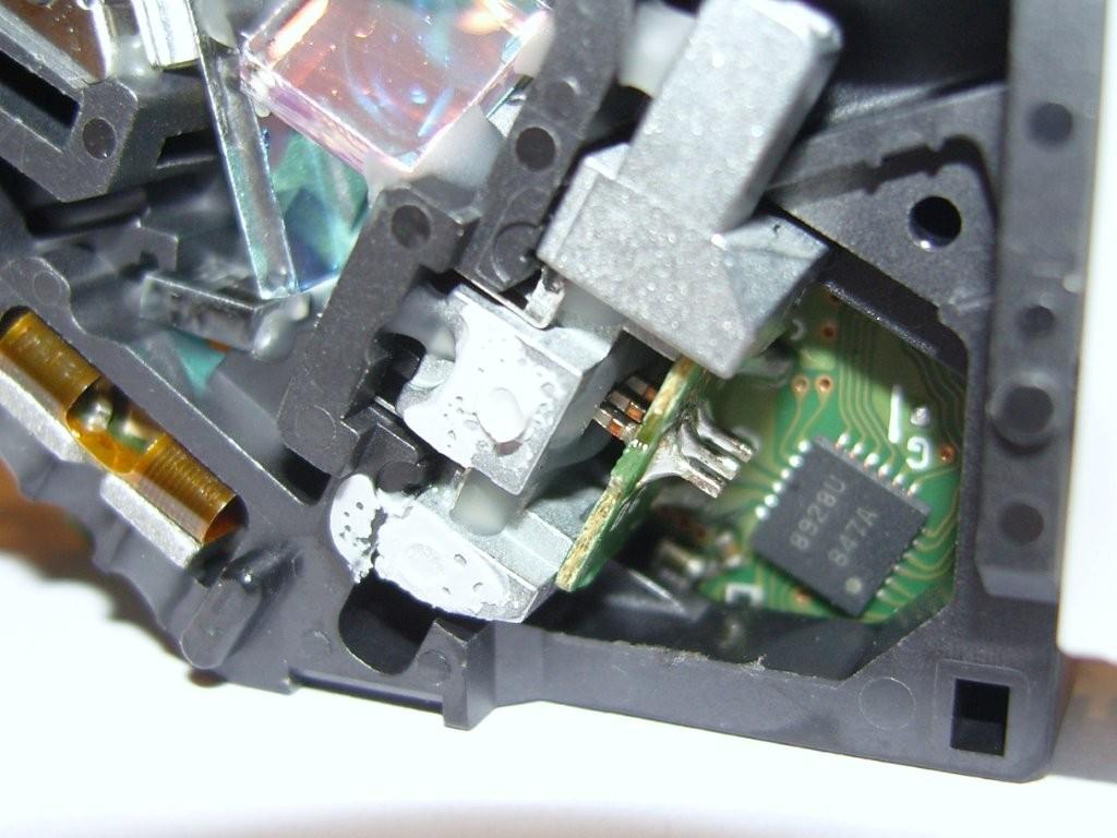

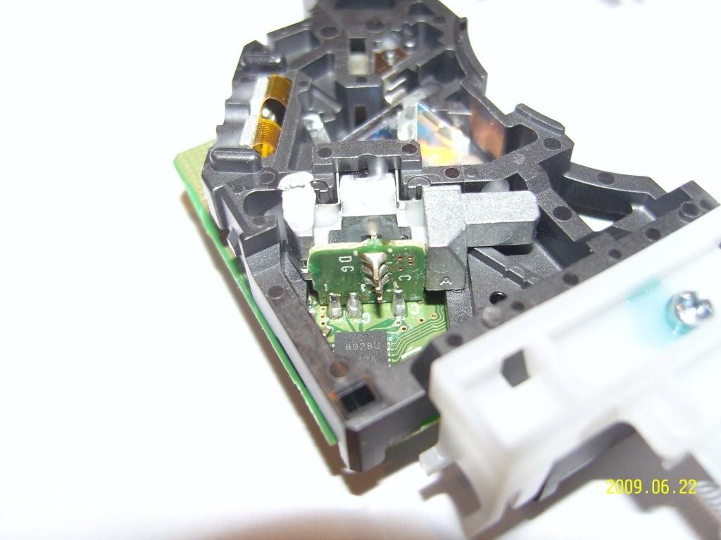

    Сразу скажу- я расстроился. :( Диод там стоит не ТО56 и не Open Can. Да и к тому же спареный с ИК. Я про такой уже писал, кто не читал- Вэлком.
    Вот тутова viewtopic.php?f=2&t=867...
    Но есть небольшая разница между ними(Этот покрупнее), видимо за этими диодами будущее :)(Да да успокаиваю себя).
    Сразу скажу- качество изготовления у диода отличное, так же есть сквер-код. НО его нужно выковыривать из родного теплоотвода и садить на что нить посерьёзднее. Так как по опыту с этими диодами, уже выучил что клей которым они залиты- при хорошем нагреве сыпиться...
    Сёдня включать не стал- нет надёжного питалова, да и остатки солода :) мешают.
    А так пока фотки, завтра бум включать....
    Думаю что из него что нить да выйдет.

    А с фига ли в 24 должен быть то56 ...Опэны там, и в 22 и 24.
    :lol: Собственно так оно и есть....Разделяются диоды только на то56 и ОК, А вот Опен Каны никак не подразделяются. И СТОЯТ ВЕЗДЕ ОДИНАКОВЫЕ. Что в 20х,что в 22х. А вы ,народ,все живете на форуме каким то мифом, мол диоды из 22х мощнее :lol: О 24х пока говорить не берусь, хотя есть такое же подозрение. Но, аффтар пишет что там конструктив другой. Вот протрезвеет вытащит, посмотрим-скажем диагноз.
    Действительно, приводы 24х это вершина технологии ДВД, ибо больше их перепроектировать и выпускать не будут...Блюрее тоже особо не распространятся...Недавно голографический привод изобрели, диск его обьемом 300гб. Принцип тотже. Стоит 18 000 убитых енотов. И нах он. Будущие за носителями без мех состовляющих. Но и не за флэш тоже. Будущие за фотонными носителями аля кристалл. Лазер там тоже будет. Писал где то на форуме, что изобрели такой носитель на 4 тб еще года 3 назад. Или он даже на 4 пб
    З.Ы. Не хочу подливать масла в огонь и запугивать аффтара, но из последнх фот 6 и 777 мне вообще здается по конструктиву и распайке ног, что там говнопластиковый диод стоит, наподобие тех, что в гнусах и некоторых оптиарках стоят, вот.

    Итакс... немного инфы после опытов.
    Полключил диод не снимая с коретки. Дал на него 70 ма... он уже генерит, только очень тускло... но генерит(Обратите внимание не просто светит)... Опустил ток до 40 ма, он стал просто светиться.... Как обычный диод. Начал поднимать, дошёл до 150 ма и он начал очень резко увеличивать яркость включительно до 200 ма., генерация пошла более отчётливая. Поднял до 300 ма. Нагрев еле чувствуеться у родного радиатора.
    Теперь вопрос ... И чё это было? Правилно делаю выводы что он пускается от 150 ма?

    Вывод не правельный... Порог генерации надо прибором измерять или на худой конец фотодиодом со светофильтром или с 45градусным стеклышком... и на осцилограф потом.. а не на гляз... да и диоды эти импульсные...
  19. axis
    "Красивые и правильные полоски появились где то на 120ма." до 120 их было меньше, потом они как то начали в "кучку" сдвигаться .... И на 180 больше не сдвигались.
  20. Искатель
    Искатель Новичок
    Всё правилно, но на глазок есть простой способ. Продаються пакетики для продуктов и для всякой хрени , цвет у них оранжево-красный материал похож на тефлон ила фторопласт. Посветив через него на белую поверхность видно порог зажигания. Как только он начинает генерить, ты это сразу увидешь. Начало генерации и есть порог зажигания,когда начинают работать зеркала.
