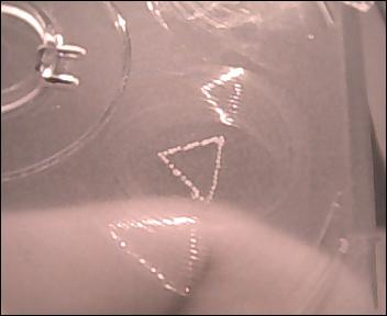

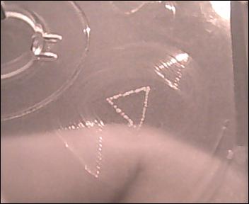

По ковырял, точное покорябал) Насадки может и похожим образом делаются, но явно не руками. Штука получается интересная, не голограмма конечно, но 3д эффект явно есть. Фотки сняты под небольшим углом друг к другу. На глаз отчётливо видно, что один блик висит над плоскостью, другой под ней. Если попадётся мне лист оргстекла, обязательно что-нибудь по крупнее нарежу.
Если ты их расположишь рядом по горизонтали и скосишь глаза так, чтобы они наложились, имеешь шанс увидеть как это в реале выглядит. А так забей на них, хренота это всё. Вот ща попробовал ещё по крупнее вырезать, знак лазерной опасности. Глазом вполне читаем, но игла видно затупилась, должно быть значительно лучше, на фотке совсем хреново видно . Пробовал ещё на болванке резать. Режется значительно лучше, но слишком много цветных бликов, не дают нормально рассмотреть основной рисунок.
