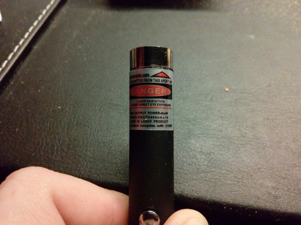

Пока едут заказанные линзы, две недели вожусь с теми что у меня под рукой есть. Чтоб не жужжать ночером вентилятором диода, достал красную указку и фокусирую её луч. Толстенный красный лучище. Пять китайских милливатт. ПЯТЬ. СР*ЫХ. МИЛЛИВАТТ. На идеальном фокусе полиуретановое чёрное покрытие стола начинает дымиться... Начинаю понимать, что ощущал инженер Гарин. Осталось дождаться линз и собрать стационарный коллиматор.
И завышать они умеют, когда продают лазеры в страны, где есть бляконо- законодательное ограничение на мощность лазеров для простых гражан (напр. в пиндостан). А на фото лазер, который вполне может на 30мВт потянуть. Красные 5мВт`ки же обычно в виде брелков, а не ручек. Видео можно вставить, но через выкладывание на youtube, и вставление здесь.
Тем не менее, спичку не поджигает. Думаю, это всё ж свойство полиуретана. Питание 2хААА, может, конечно и больше 5 мВт, но не намного. Переставил оптику на станок, пилит фанеру потихоньку. На скорости 50мм/мин, при мощности 60% максимума, 12 проходов на 4 мм фанеру ФК.
2хААА вполне хватает и на 50-100 мВт (если, конечно, щелочные). 30мВт`ник и у меня спичку не пожигает даже в фокусе.
