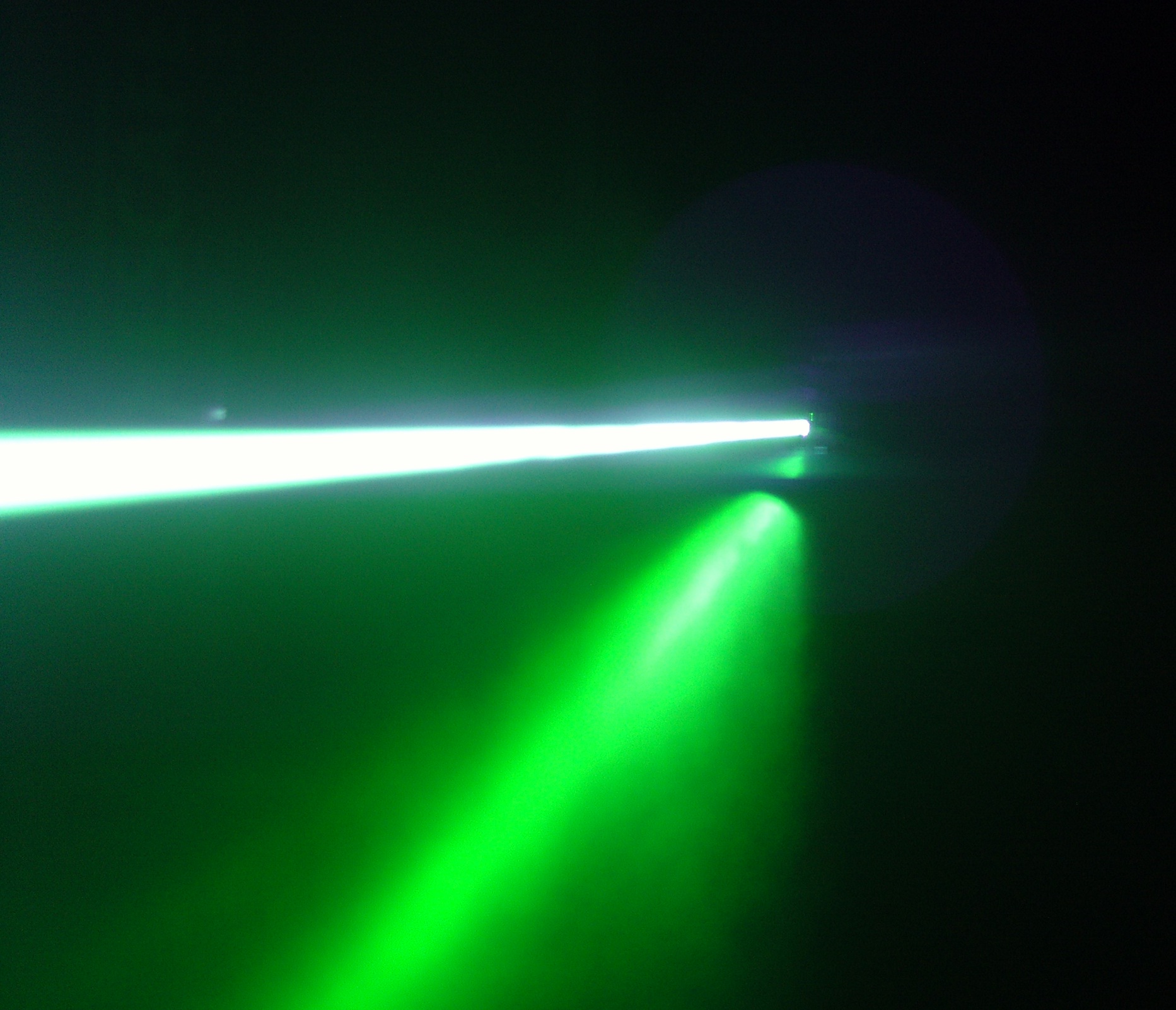

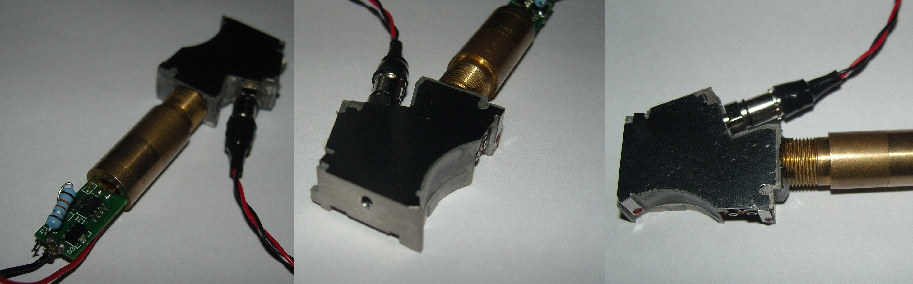

    В общем, долгое время мудохался сведением лучиков и результат всегда был так себе- 10 метров, не более. Но вот кардинально изменив подход к этому делу, добился выходного лучика как у зелени на красном и фиолете(выходной лучик меньше 1мм).... И точной параллели, через отражение зеркала+оконное стекло отъюстировал один в один.... Итого 21 метр диаметр точки ~0,5-1 см. Но тут незадача спалил красный ЛД... По этому пока только зелень+фиолет. А пока ищу красные ЛД. Скажу сразу... Для юстировки использовал целый столик с кучей винтиков для подстройки... Затем заливка специальной не деформирующейся при высыхании штукой... Если кто может помочь с красным ЛД от 20х приводов в ТО56(Не опен кэн), пишите в ЛС :).

    Вот фотки точек по очереди, зелень, фиолет и два одновременно, расстояние около 2-3 метров. Оптика стекло, не могу сказать точно, я сам пытаюсь вспомнить, но из какой то каретки или видео объектива... :(.

    офигенно... у меня только красный 200мв и фиолет 100й есть,я так понял 3х цветный луч выходит из кубика (просто описывать схему саму долго) и фокусируется одной линзой,или же каждый ,уже сфокусированный, идет в кубик итд?
    просто у меня луч фиолета толще чем красный...а зелень будет тоньше всех(если она придет вобще).
    А сделайте плиз фото луча в дыму (зелень+фиолет),если не затруднит.
  6. axis
    Вообще, фото сведённых лучиков выше. Ну сегодня ещё сделаю(Если жена не съест за курение на кухне:) )

    электроприводчик Спасибо, правда мудохался с этим делом долго. Что только я не пытался сделать, и на пластине размещать, и всякие подвижки делать, винтики пружинки.... Хотелось миниатюрности, максимальной точности...
    И вот пару советов:
    1)Для сведения лучиков избегайте болтов, пружин, подвижных частей.
    2) Наилучшие результаты показал способ изгиба медной проволоки припаяной к каретке и коллиматору(Паяеться сложно но можно и вклеить).
    3) используйте как снову юстировки один выставленный лучик зафиксированный насмерть.
    4) Тому кто заморочится сборкой, подтверждаю что не получиться сделать так чтоб можно было разобрать и собрать без всего танца с бубнами заново.Так что не морочьтесь. Делайте всё сразу и насовсем.

    чуть не забыл это от ПХР каретка ??????????
  10. axis
    Да, это ПХР, её за глаза к модулю зелени до 50 мвт.
