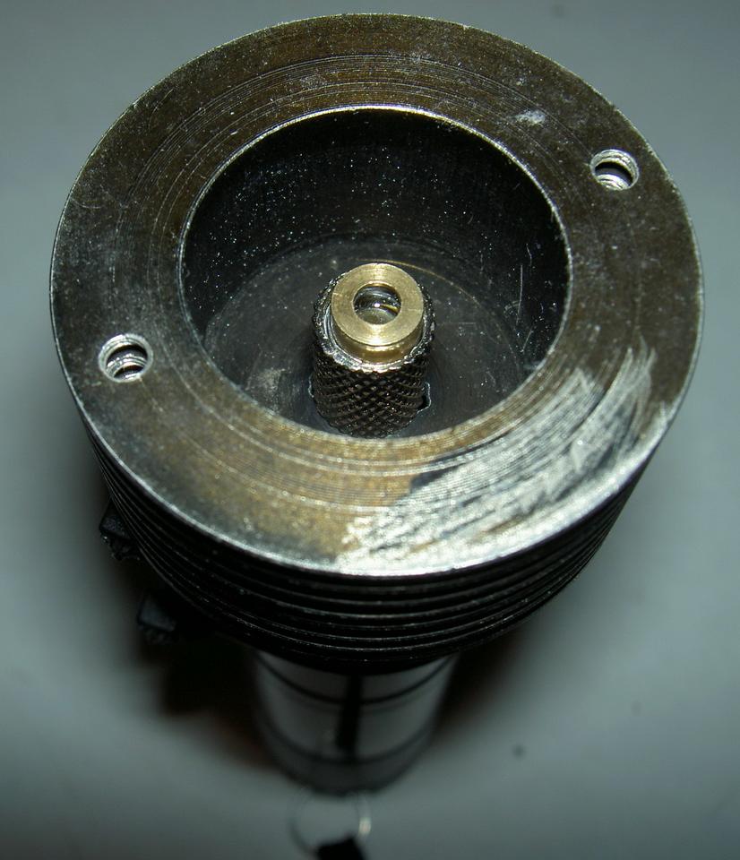

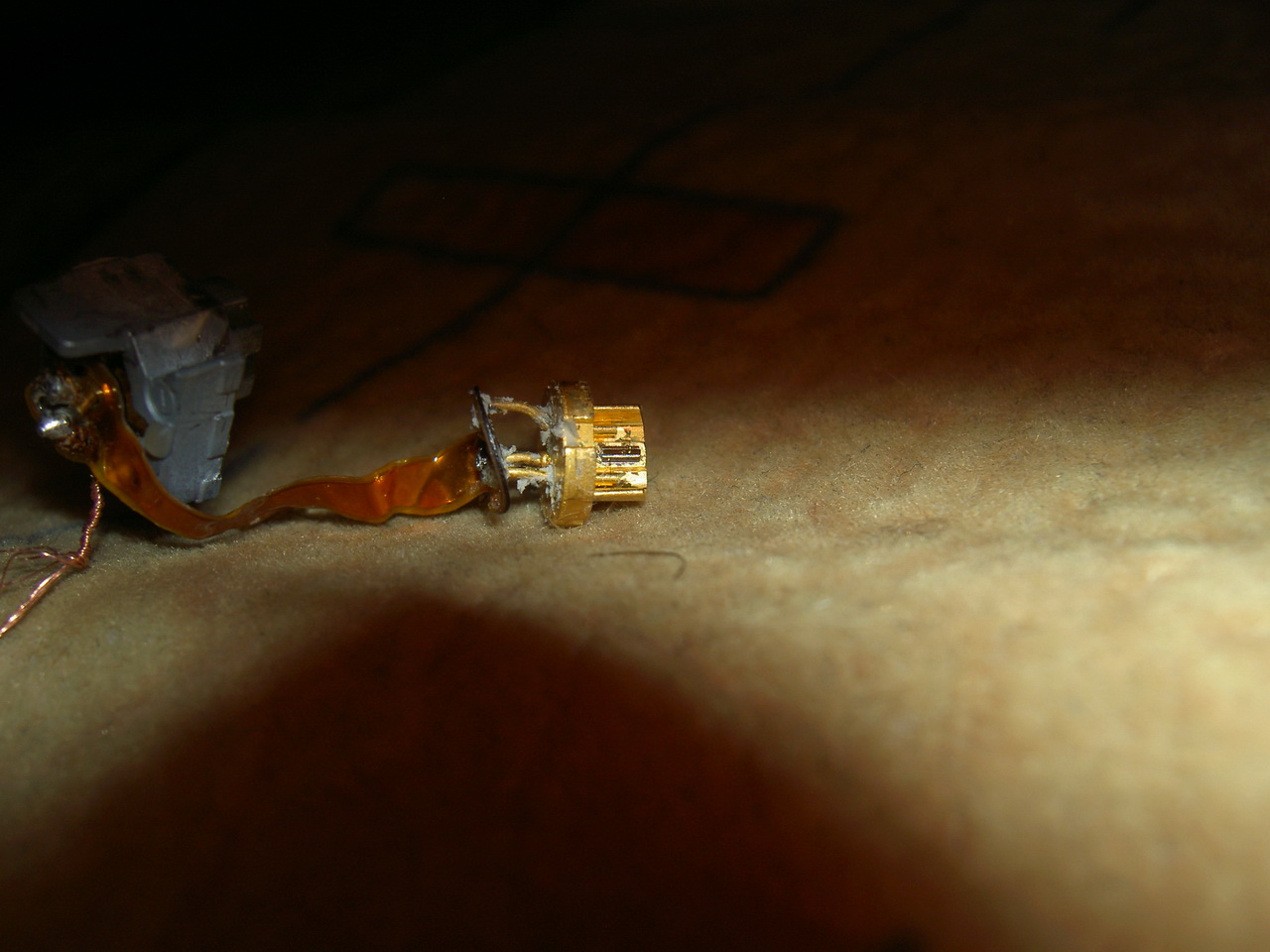

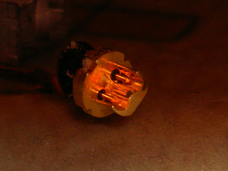

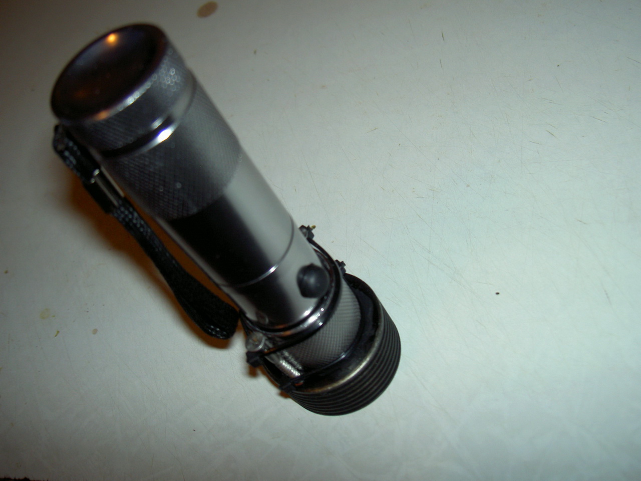

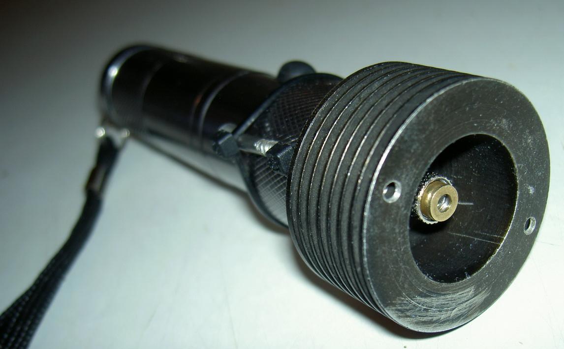

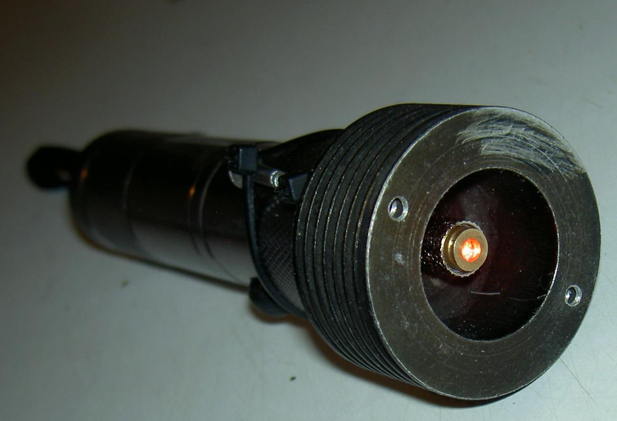

    вот и собрал 2й в жизни лазер в фонарике!(1й 16x был с самодельным коллиматором и ток подал 90мА - глюканул я)))
    на этот раз 18x NEC AD7170 драйвер 1й, 2 ома. сам ЛД бескорпусный, при этом ИК - в корпусе(ик сделал - не жжет).
    фокусировка:
    луч ~1,3 мм, быстро расходица(( +ко всему вокруг точки аура(линза чистая);
    точка - на расстоянии 50см жжет спички, режет пакеты, скора пойду куплю цветные шарики, проверять будет ли резать)), дальше не пробовал...
    коллиматор из фонарика, чей корпус и использовался, линза стандартная, радиатор - от старого транзистора

    и ещё...

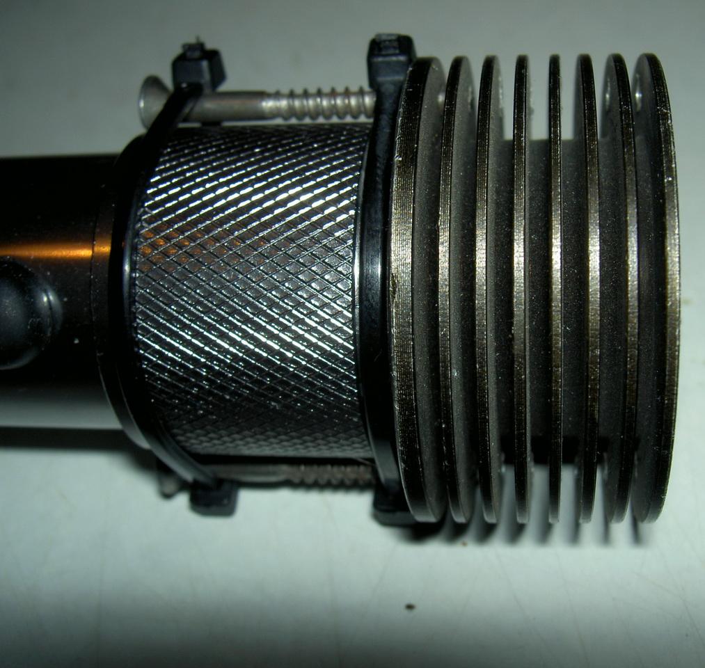

  3. радиатар проста пиздец. ток какой?
  4. Витёк
    радиатор от какого-то дизельного моторчика авиамодельного, наверняка "камод" (КМД)....
    Только толку от этого радиатора ваще никакого, контакта с лазерным модулем нету (только малая площадь у основания модуля)...
    Но смотрится конечно страаашно ))))
    что-то точка слабенькая, еле светится. Лазер вообще живой? Какой ток?

    ток у меня ~200-230мА, с новыми батарейками ещё не пробовар, на подсевших при 150мА(вчера мерял после дня страдания фигнёй, типа поджигания всякой фигни), жжёт только при фокусировке в точку... кстати, посоветуйте, какой ток подавать на 18х? точка не тусклая, я хз почему так получилось...
    а радиатор у меня от какогото транзистора, если отрою, то скажу точно от какого...
    кстати, почти не грееца - я больше 5 минут его не держал, ссыкотно за диод, который я ждал месяц))

    Я делаю на продажу,ток ставлю 300мА. Он выживет и при 350.если не перегреется. Радиатор у тя большой,но какой контакт лд с радиатором?
  8. 4x4
    4x4 Пользователь
    контакт - низ коллиматора, там где сам ЛД

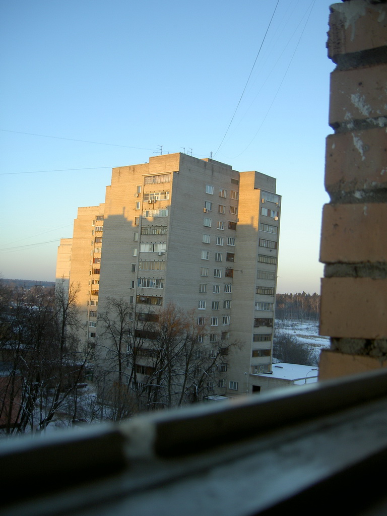

    блин! народ! ржунимагу! случайно поставил линзу выпуклой сороной не к ЛД, а от него, вся аура пропала, луч видно офигенно!!!
  10. гоу выкладывай луч скарей
  11. 4x4
    4x4 Пользователь
    я хз почему, но камера моя луча не видит(( мне луч видно афигенно, хоть и не дымил дома... так что показать не получица(((

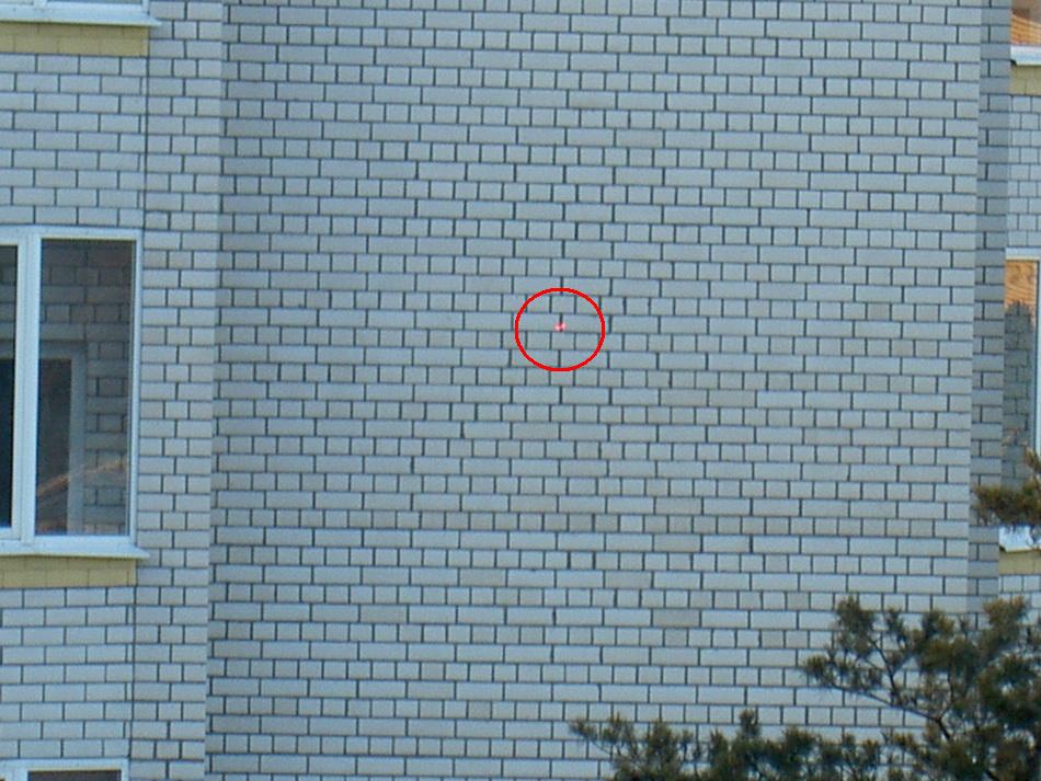

    я раньше ставил выпуклой стороной к ЛД, сёня случайно перепутал - вуаля: покруг точки НИЧЕГО нет, видна только точка, я на доме точку увидел(дом 100м от меня, на улице солнечно)

    Линзу правильнее ставить плоской стороной к ЛД, выпуклой наружу (меньше внутренних переотражений в линзе будет).
    Если жгёт - тогда всё нормуль. для 18х я не советовал бы ставить ток больше 300 мА. Посмотри на графики, которые я выкладывал в теме "шпионская инфа по поводу вых. мощности ЛД", там расставлены границы. Чтобы работал долго и ярко - бери среднее значение.
    В твоём случае безопасно 130-200 мВт на выходе (для 18х привода), и ток при этом через ЛД 250-320 мА.. ставь 300 мА и не парься по поводу температуры на улице и т.п. ))

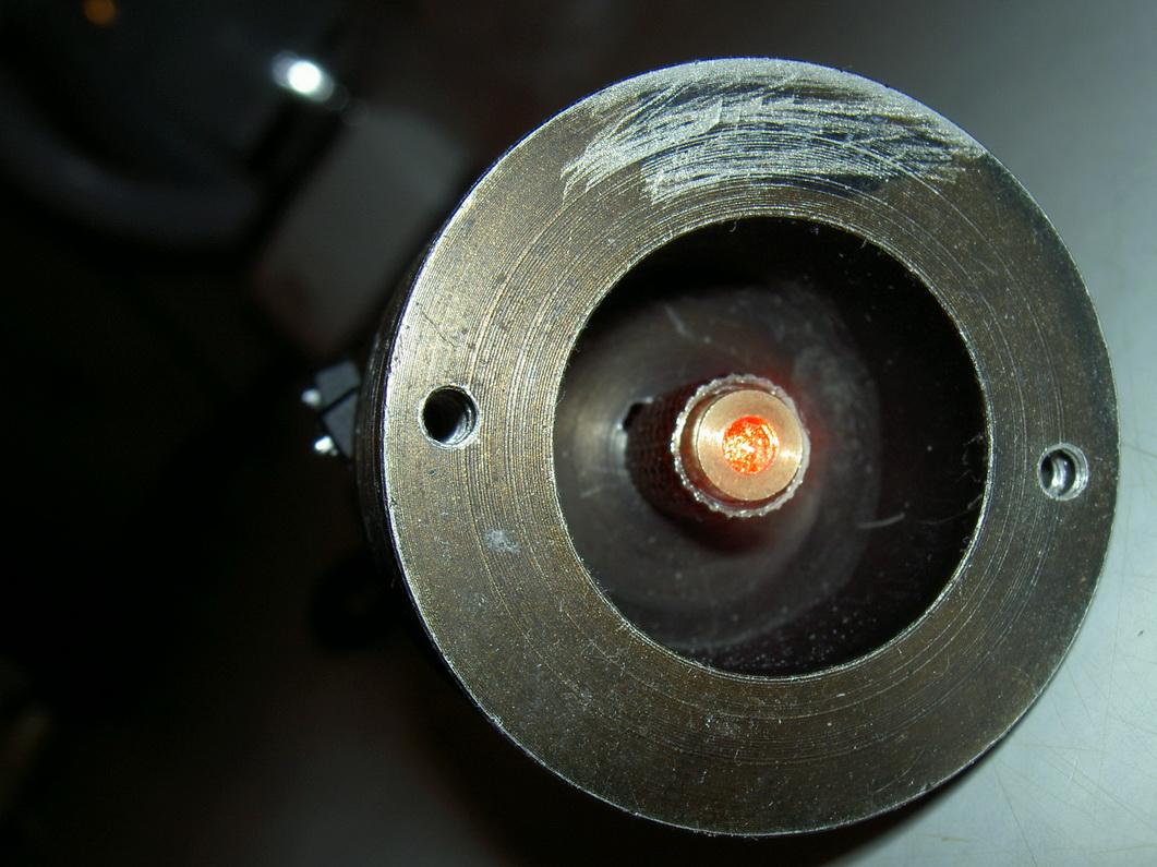

  15. 4x4
    4x4 Пользователь
    фот ещё фоты...
    с новыми батарейками держит ток 370мА)) грееца зараза...

  16. DRACON
    DRACON Новичок
    Дам дельный совет - фоткай ночью или в сумерках, а то не видно нибуя на фотках. И ещё , 370мА это дохрена для 18х максимум 330мА ставь а то спалиш диод.
  17. 4x4
    4x4 Пользователь
    точку же видно! и это при дневном свете и маленькой выдержке на фотике!

  20. EVIL_USER
    Радиатор - ЗЛО
    Саморезы на стяжках это ж писец какой-то, лучше уж на холодную сварку посадить.
    А так, главное что работает)
