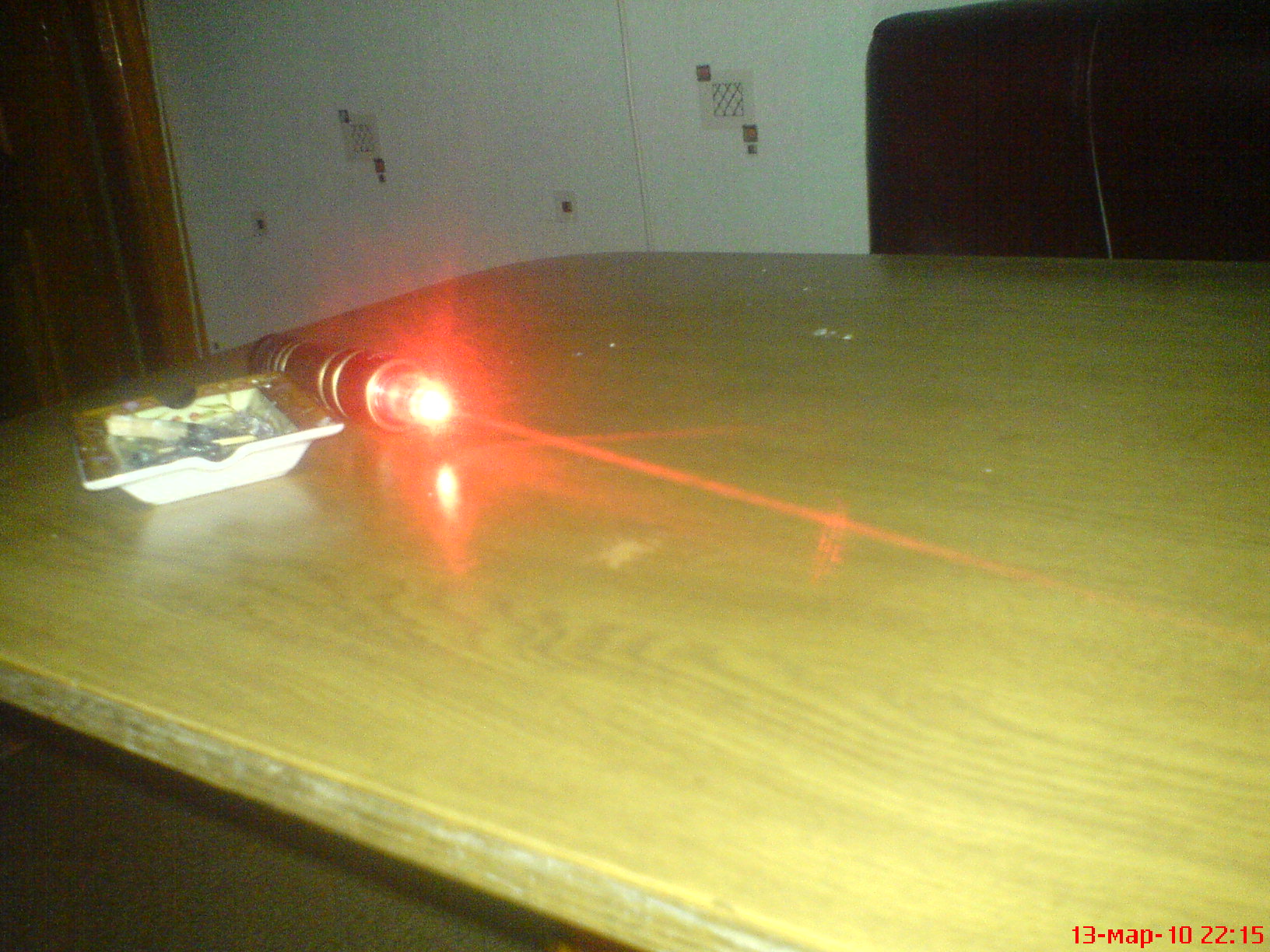

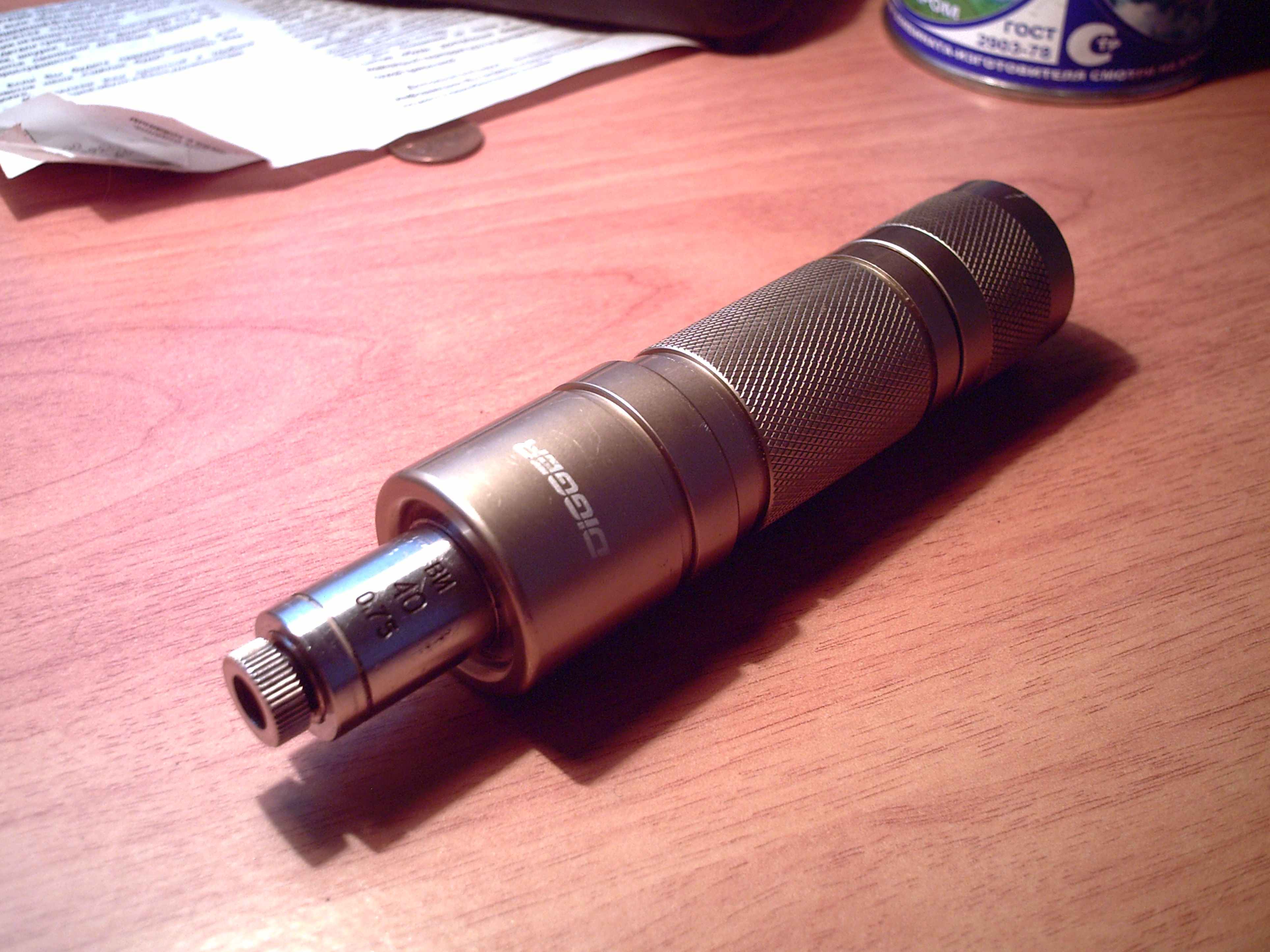

    В общем, все как обычно:
    диод из асуса 1608р3с, сделан пока что на простейшем драйвере, мне надоело ждать посылку, оптика айксиз, стандартная.
    Резистор на 1.5 ом, питание 3 NI-MH АА акума на 1.2 вольт, мощность порядка 200 мВт :cool: :cool: :cool:
    Спички на 3 метрах поджигает влет, дальше неудобно фокусировать, но мне и этого хватает)
    В общем жжет что надо! Я доволен!
    Спасибо всем, кто мне помогал, а часности Артемке, увлечение ТВ, Инфериону, и многим другим! Если бы не этот форум, я никогда не построил бы этот девайс
    Сейчас стоит 16х диод из LG, драйвер на NSP1529
      493,4 КБ
      1.952

  4. chem_kot
    Рульно!Я такой же корпус для своего купил лазера :D за 133 рубля :lol:
    тока в него коллиматор мой не влез :oops:
    Для первого лазера зачетная конструкция!

    Спасибо, а какой коллиматор?
  6. Кузнецов Борис
    Кузнецов Борис Пользователь
    Немножко подправим расчеты:
    0,6 в/1.5 ом = 400мА
    400мА*3 в = 1200мВт, 1.2 Вт
    Кпд ЛД= 20%
    1.2*0.2 = 240Мвт
    PS я свой фонарик за 200 брал :)
    ;) не забудь про потери в оптике
  8. Кузнецов Борис
    ах да, точно) ну пускай 240*0.9 = 216 мВт
    200 короче, на вскидку я прав был)))
  9. chem_kot
    Дрова теперь давай делай нормальные)))
    PS мой коллиматор можно увидеть в теме про мой лазер
  10. Кузнецов Борис
    дрова будут на нсп1539

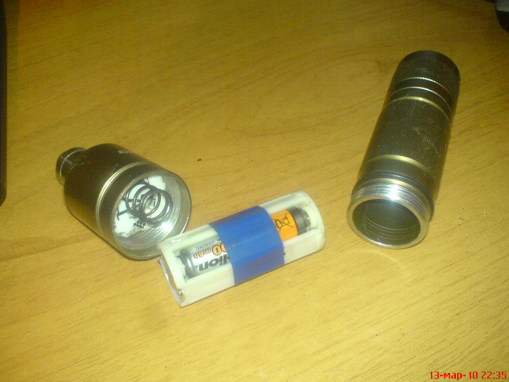

  11. Fonarik
    Fonarik Пользователь
    ????!!!!! ты что?! рехнулся на 16х диод подавать 400 ма?! :evil: он с драйвером на нцп потребляет 370 и долго не живёт, у меня было что он жил 5 минут после включения. у этого диода заниженое падение. это "белая ворона".
    а в общем конструкция не радует... дохрена торчит из корпуса. там элементарно просто сделать так, чтобы драйвер на нцп "лёг" и торчать будет только фокусирующая штукенция. хотя и её можно спрятать

  13. Кузнецов Борис
    Да диод из асуса!!!!! С длинным колпачком!!!!! На него столько и дают, и ниче, я им долго не пользуюсь
  14. Кузнецов Борис
    мне и так нравится, куда я тебе айксиз целиком засуну????
  15. Кузнецов Борис
    лучик ;)

  16. Кузнецов Борис
    Внутри
