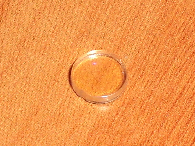

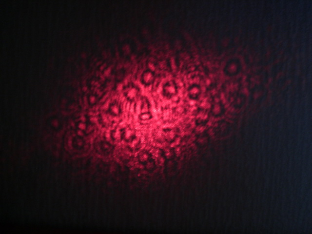

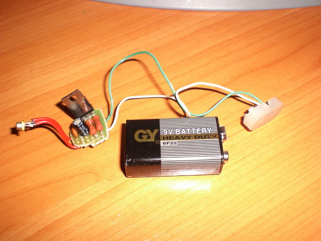

Всем привет! Решил сделать себе лазер из опять же DVD-RW привода. Использовал вместо LM317 - LM337. Результаты те же. Но посадил его в отрицательное плечо. Два резистора по 1,5 Ом. Питается от кроны 9 Вольт. Ток 240 мА. [attachment=2:2xjiz01l]CIMG2790.jpg[/attachment:2xjiz01l] Итак, ту же схему я раньше собирал экспериментально, светился лазер очень хорошо, долго светил. Потом посадил схему на печатную плату, запустил и вот как лазер начал светить. Это нормально? Или лучше его уже поменять? СВЕТ НА СТЕНЕ БЕЗ ЛИНЗЫ!!! [attachment=1:2xjiz01l]CIMG2791.jpg[/attachment:2xjiz01l] Не хочет прожигать ничего. Линза от того же привода диаметром 7 мм и фокусным расстоянием в 2 см. Точка была в 1 мм. Подставлял палец, чувствуется небольшое тепло. [attachment=0:2xjiz01l]CIMG2792.jpg[/attachment:2xjiz01l] Что в общем не так?

Протер, он вообще светить перестал)) Буду искать новый. А если эту лизу поместить с одного края металлической трубы, а лазер с другого. Свету будет некуда деваться и пойдет весь через линзу, а так он в стороны мимо линзы шурует. Если что придется покупать китайскую указку.
Омг... а он вообще с выходным окошком был, или Вы взяли да ватну палочку во внутрь корпуса пропихали? Тереть надо было аккуратно, еле надавливая... Какой трубы? Зависит от трубы. С ржавой это точно работать не будет. Да и впринципе идея геморойная... Лучше купите лазерную указку-двустволку, вытащите линзу и будет Вам счастье. Да и коллиматор там очень даже хороший.

Я по-моему(точно не помню) видел в корпусе ТО56 но без стеклышка. Или не видел... я уже не помню. Вообще интересно, как диод после протирания мог перестать светить? о_О

От обычной указки(жирная и желтая) оптика врядли подойдет. Она нынче целиком пластиковая. Но от двустволки - в самый раз. Диод спокойно влезает в коллиматор, резьбы хватает чтобы настроить фокус и в точку, и в луч. Такие указки стоят от 30 до 100 рублей. Единственный минус - и линза и иногда и шайба пластиковые. Если линза пластиковая то это не такая проблема при не очень длительных режимах работы. Но шайба, если она пластиковая(А если она пластиковая то она как на зло черная) может расплавится.
