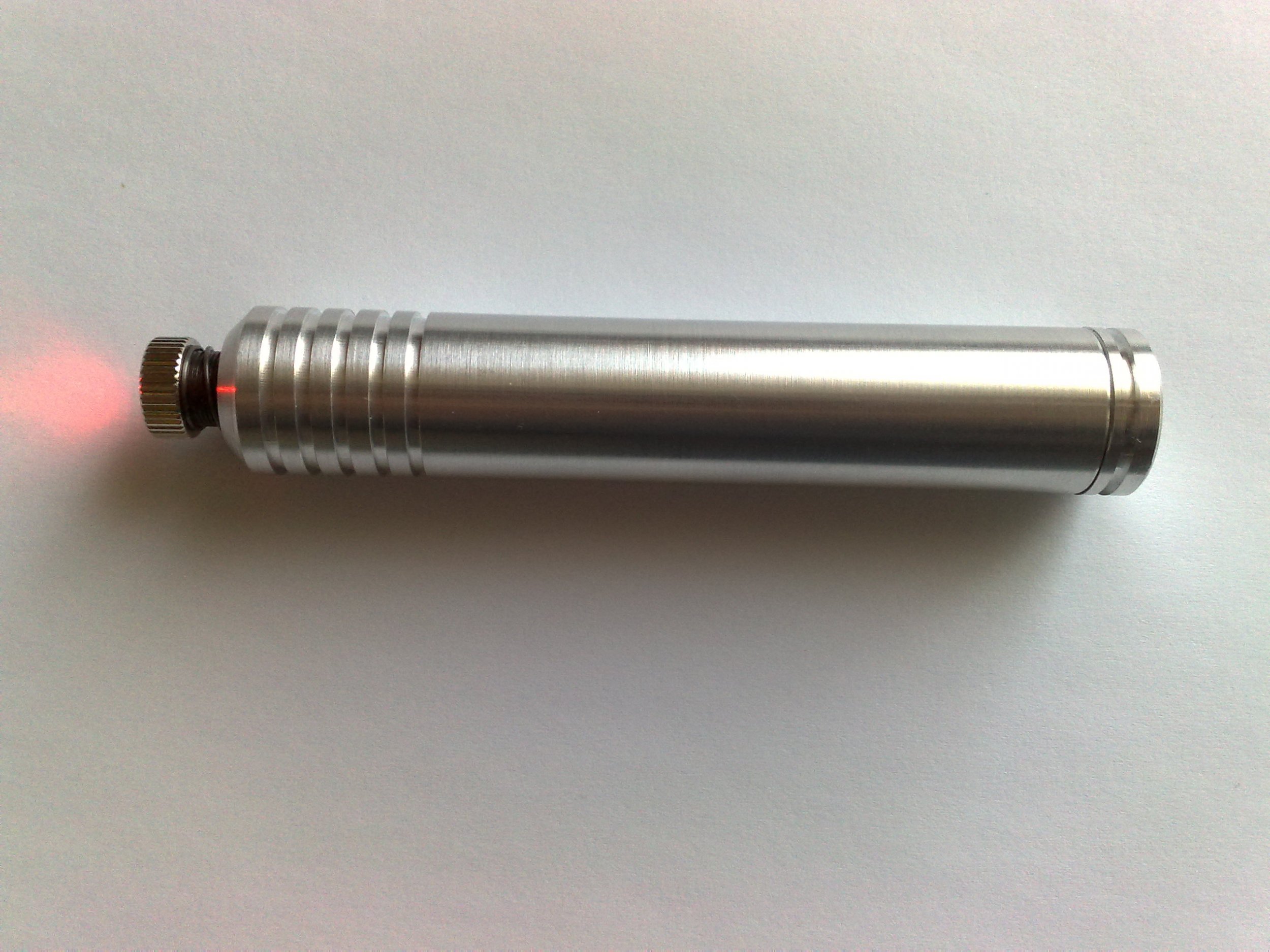

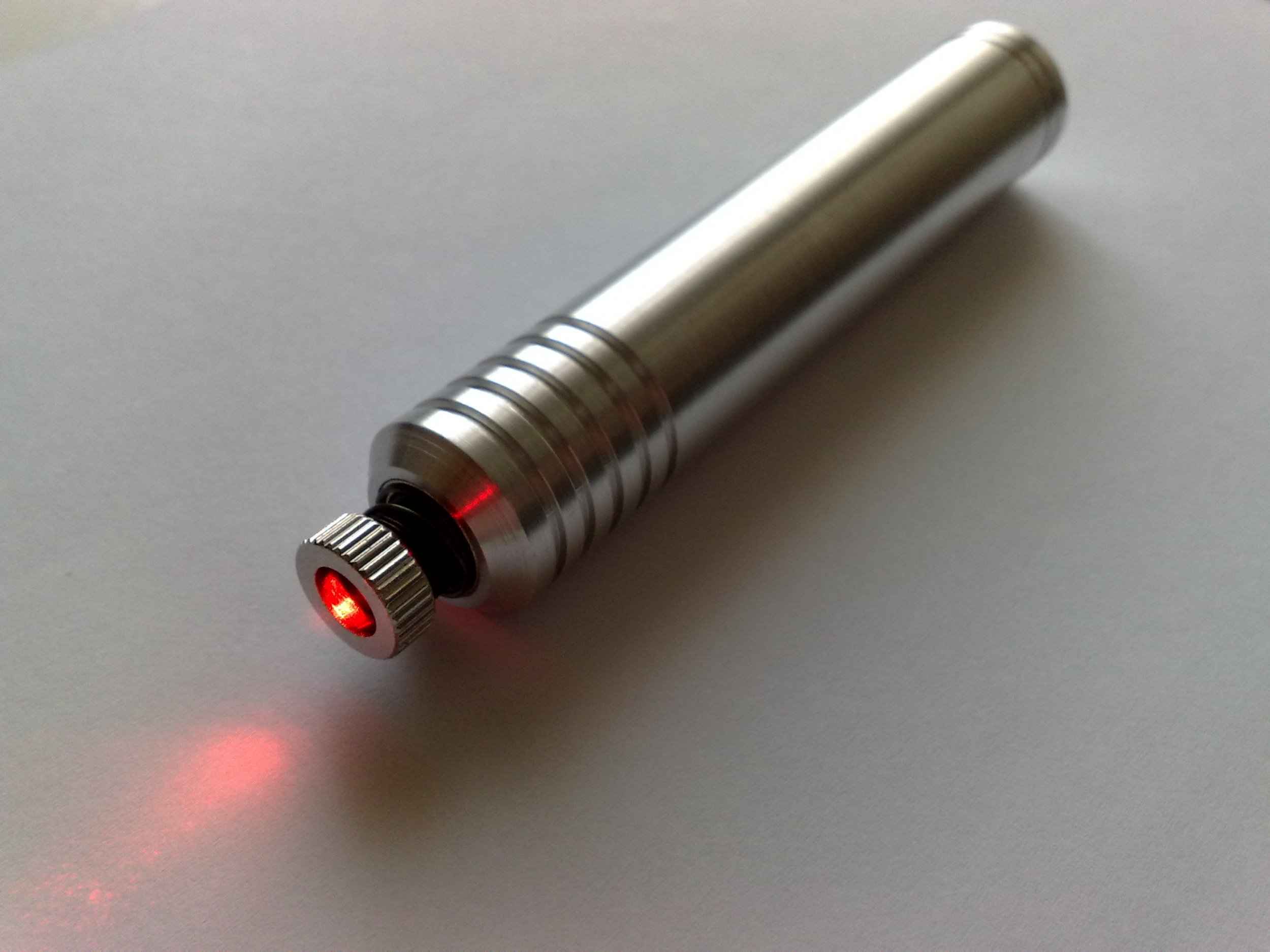

    Наконец то собрал свой первый лазер, лд из LG 22x, модуль Sure, оптика стеклянная с просветлением на 650 нм, драйвер Inferno v2.1, ток на лд 450мА, мощность приблизительно 375 мВт, аккумулятор Li-ion GP1443, корпус точеный так как фонарики это попса и к ним все равно нужно точить втулку, не знаю идет ли на рекорд но спичка загорается с 10 метров, ниже фото видео:

    отличнейший корпус! еще бы побольше утопить модуль:)а вообще однозначно плюс и респект!

    и тут выложил=) плюсадын, весьма-весьма кошерно.
    опа...а видео я сразу и не посмотрел! весьма впечатляет=) ктсати, а как и где устроена кнопка?
  5. Sky)
    На жопке девайса же, видно.

    Вот это девайс! Корпус на +5
    Сами корпус точили?
  7. Sky)
    Токарь :)
