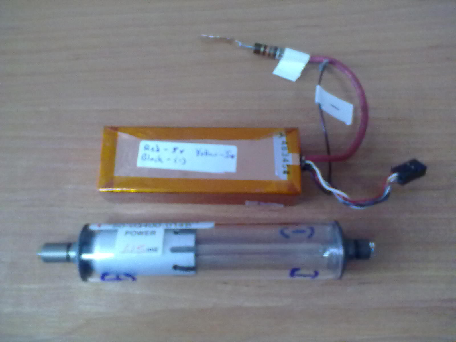

    Хотел сначала на ebay купить гелий-неоновый лазер с зеленным лучем, да денег немного не хватило. Особых преимуществ зеленного цвета перед красным видимо нет и остановился на лазере с красным цветом.
    Почему решил приобрести газовый лазер, а не полупроводниковый- у него самое высокое качество луча, наименьшая расходимость, да и плюс небольшая мощность и можно работать без очков, то что надо для проведения разных опытов в лаборатории.
    Для меня это событие- первый газовый лазер личного пользования.

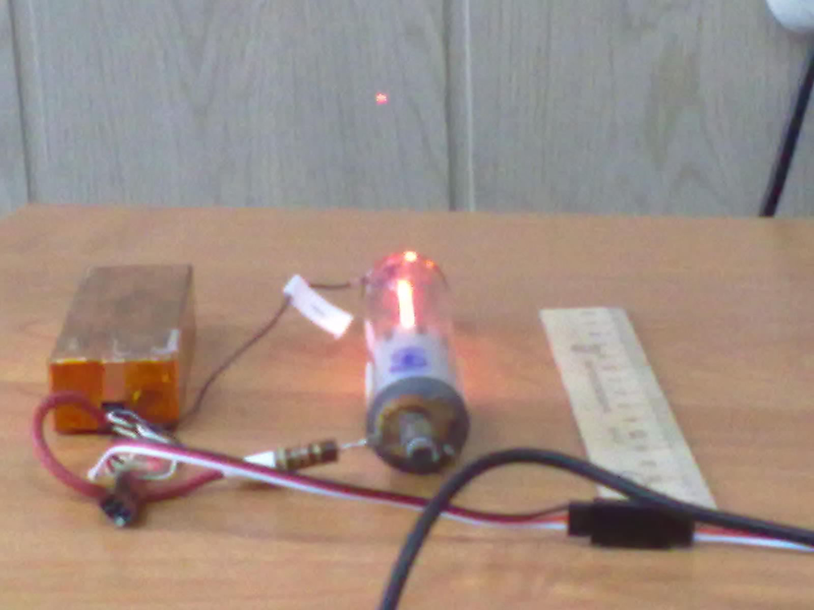

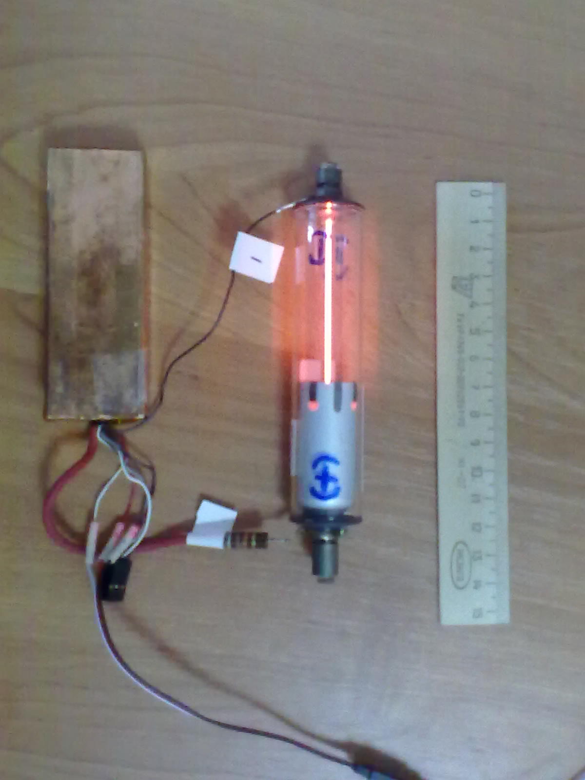

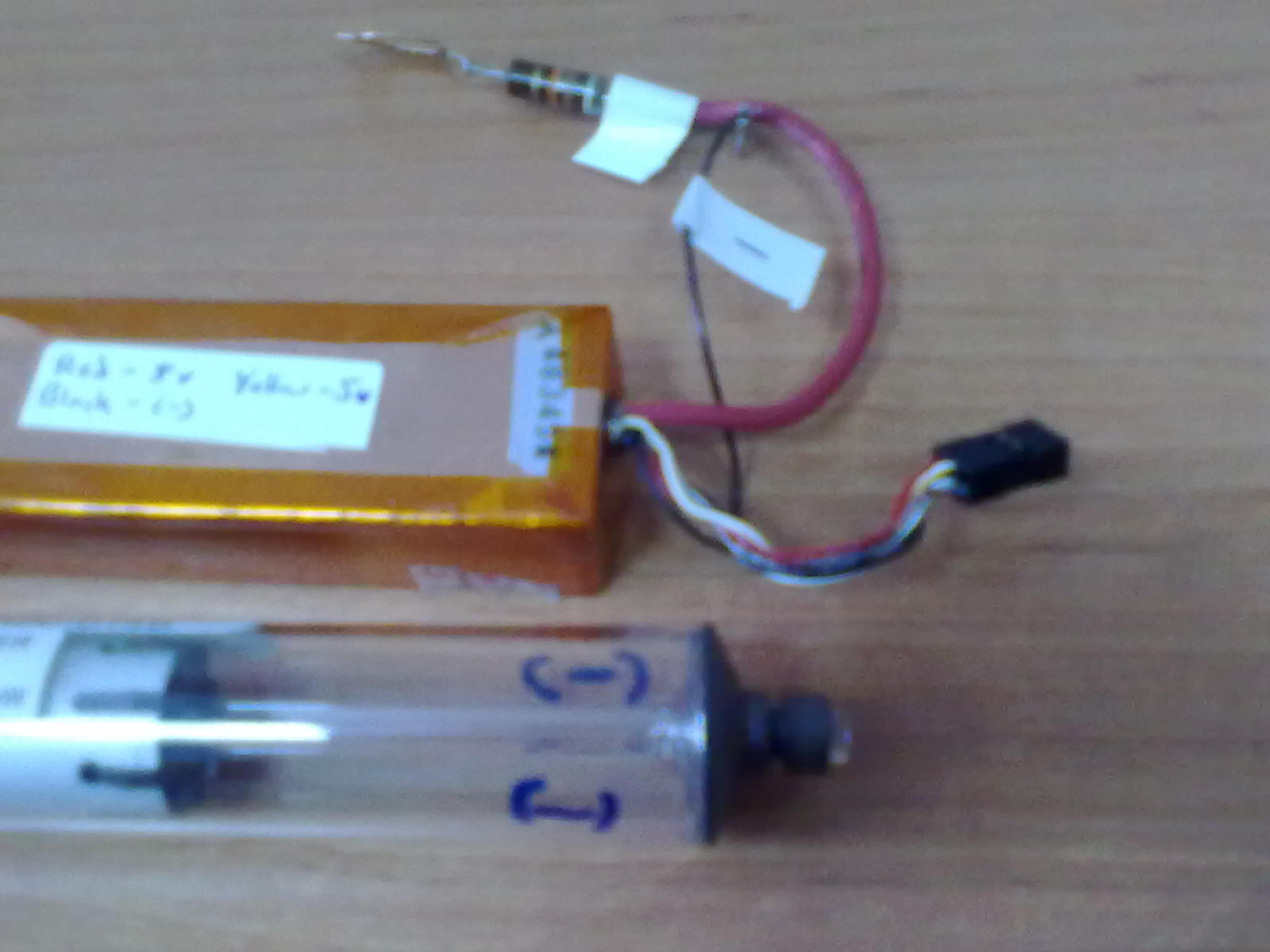

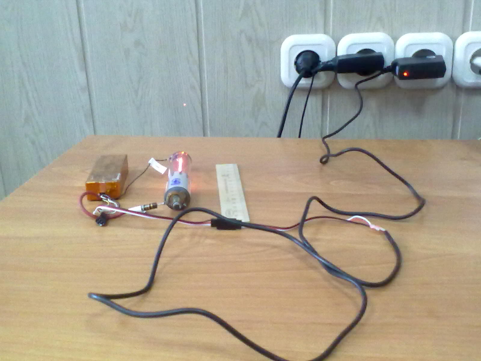

    Далее в разводке по питанию (вход) вставил разъем, а другой разъем к зарядке от сотового на 5V.

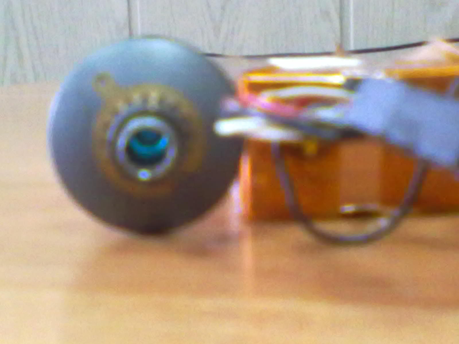

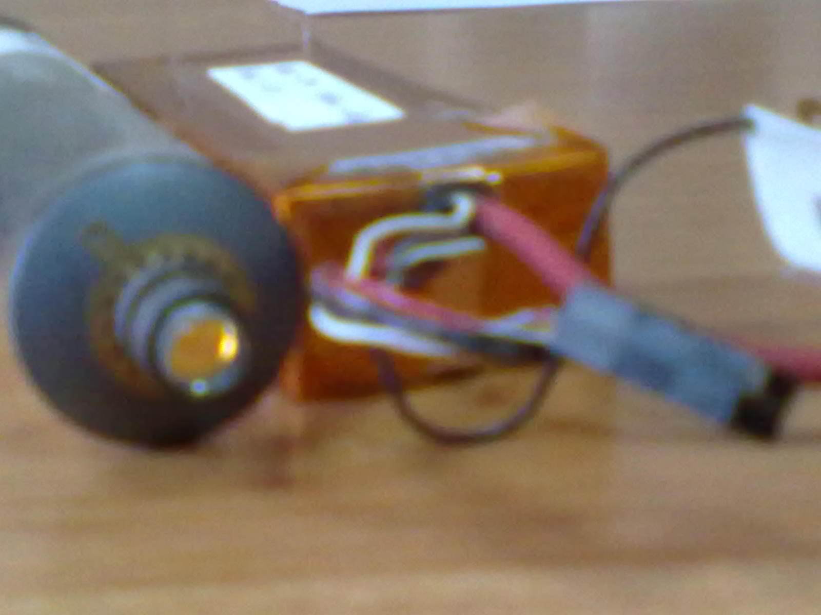

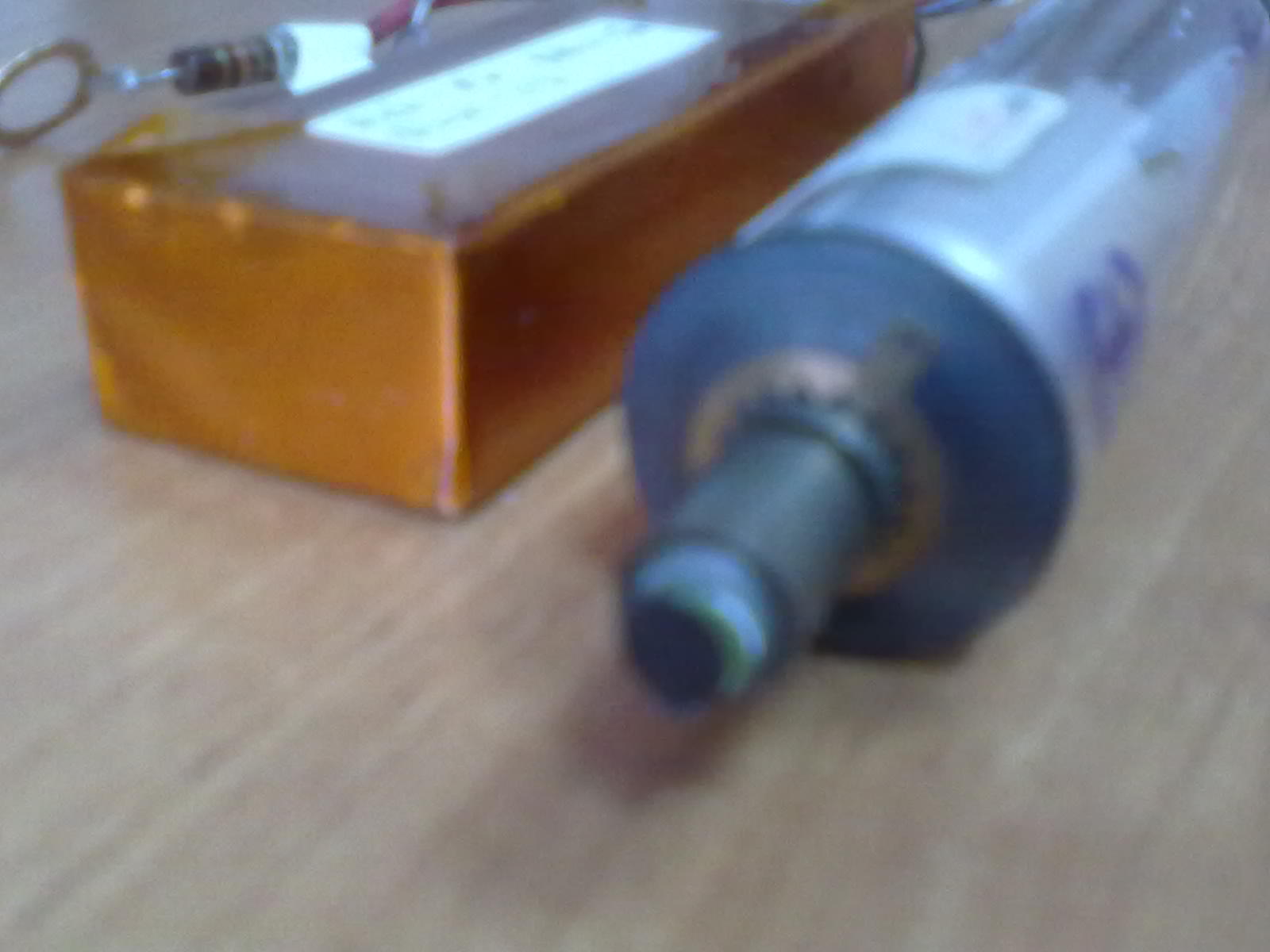

    Выходит точка красного цвета вначале даже доли мм., а на расстоянии в 2-3м пятнышко около 1 см.

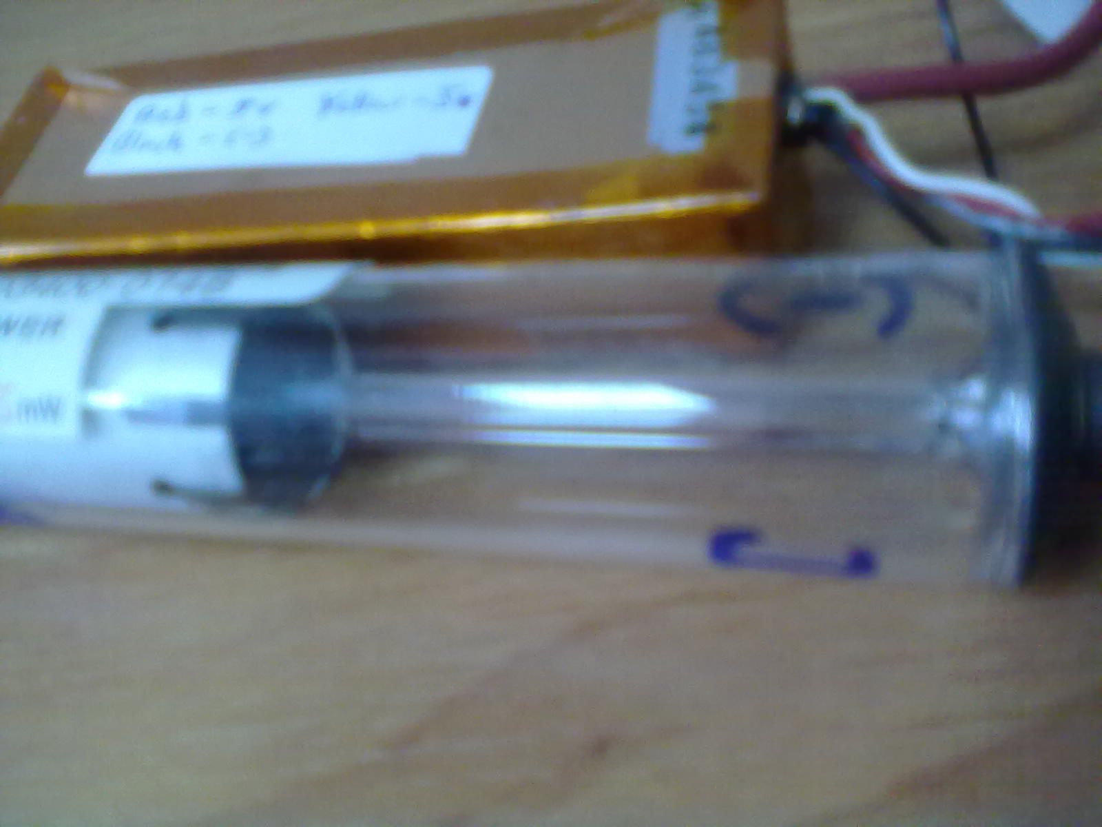

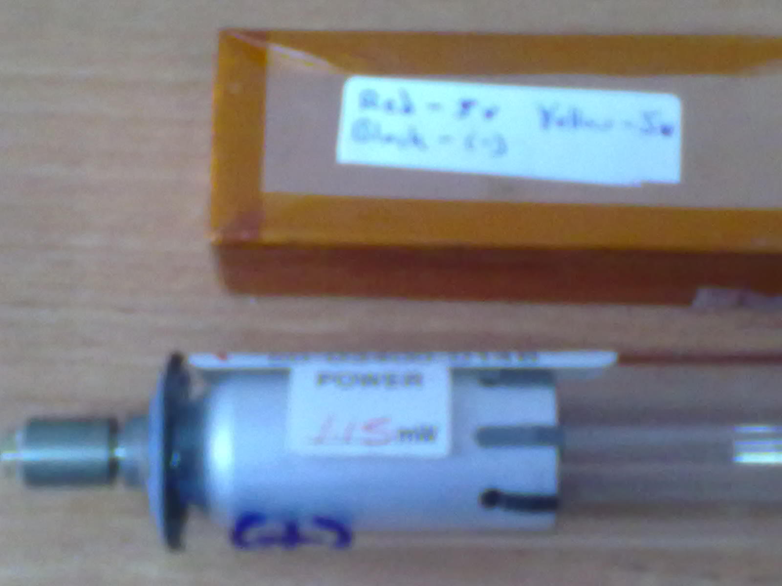

    На этикетке написано мощность-1,15мВт.
    Да и в добавок хорошо стукнуло током, когда переносил трубку, блок питания был выключен.
