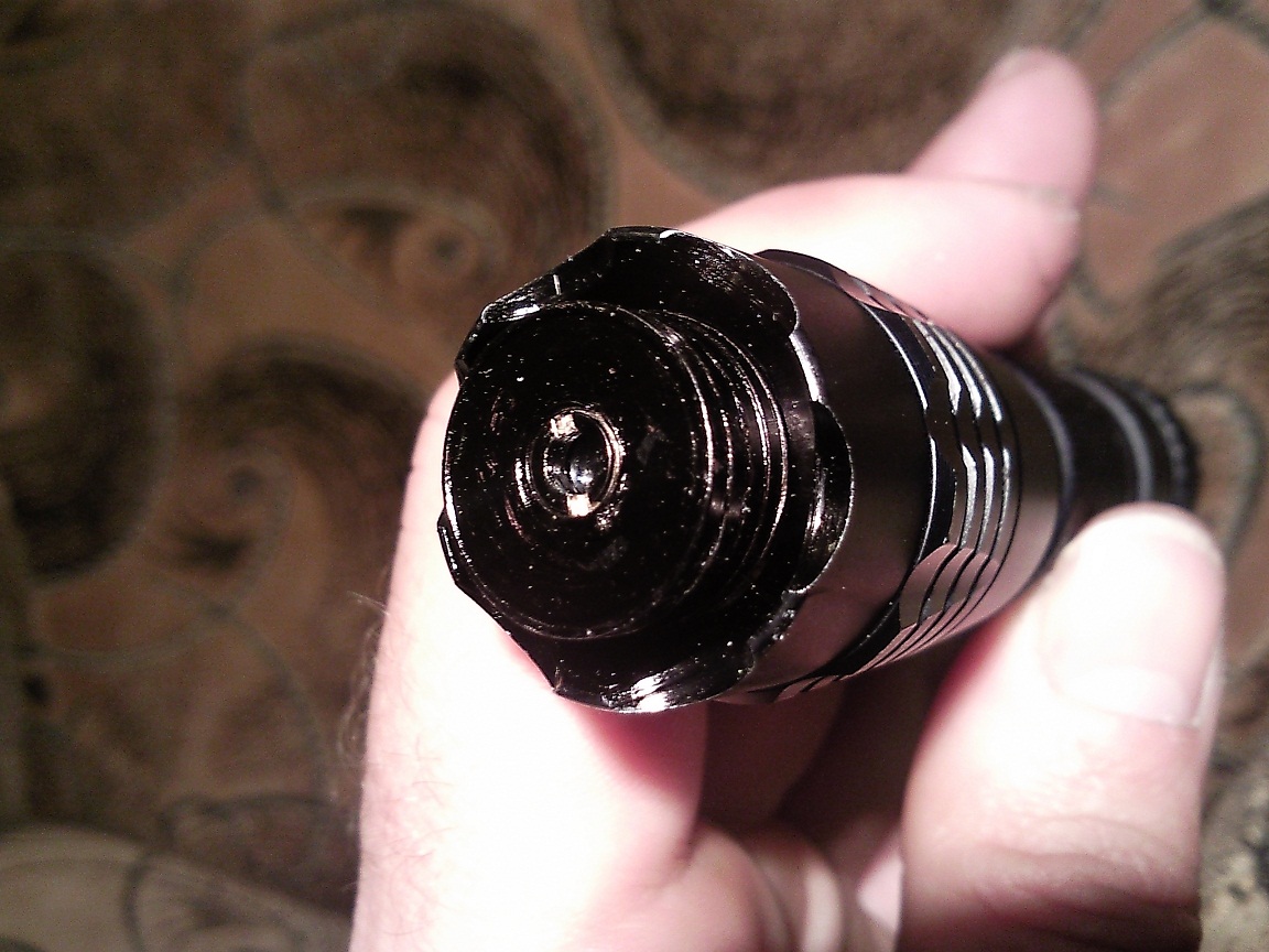

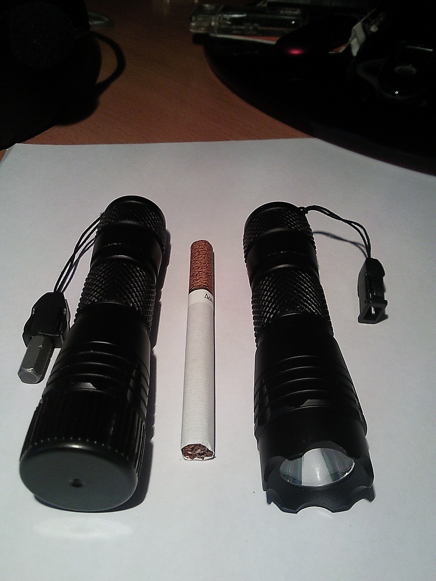

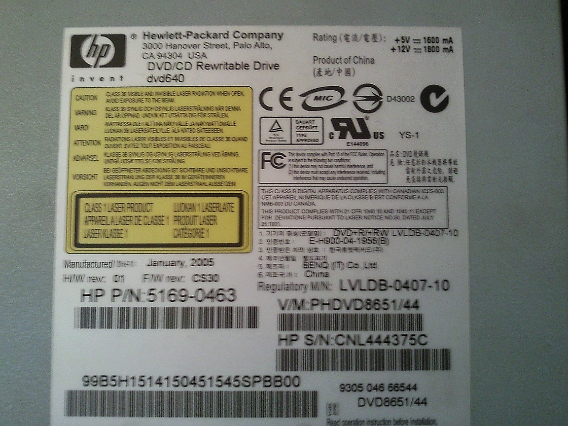

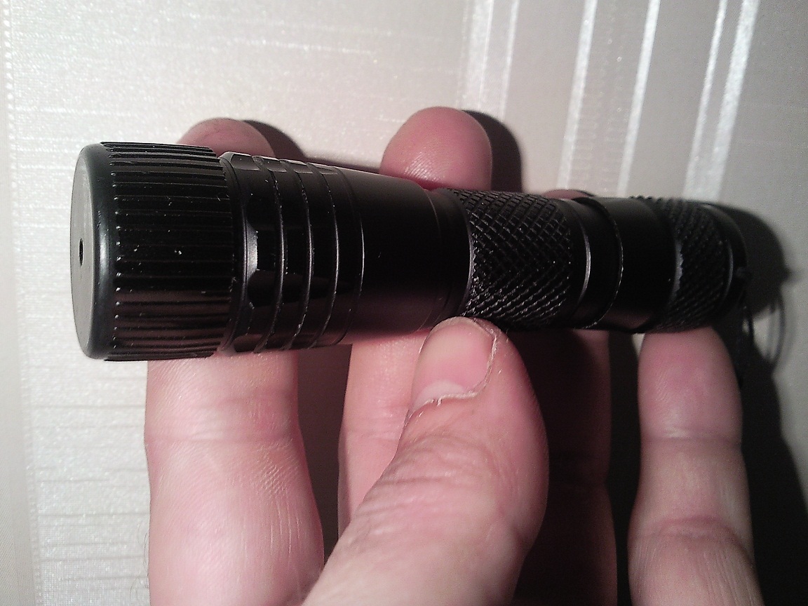

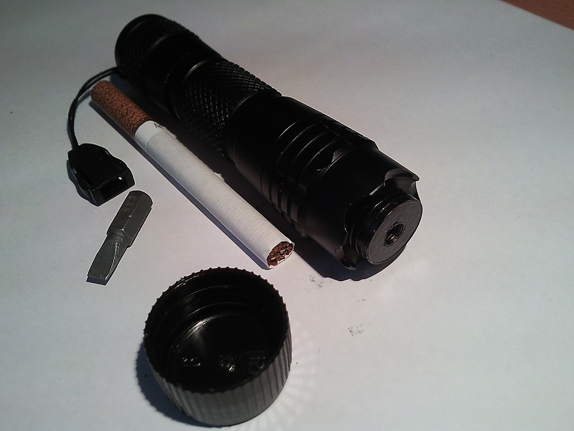

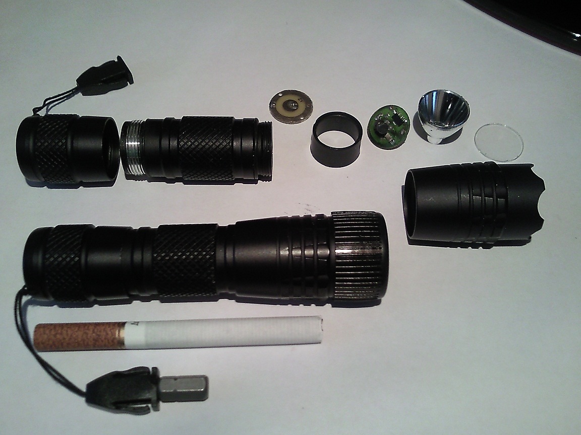

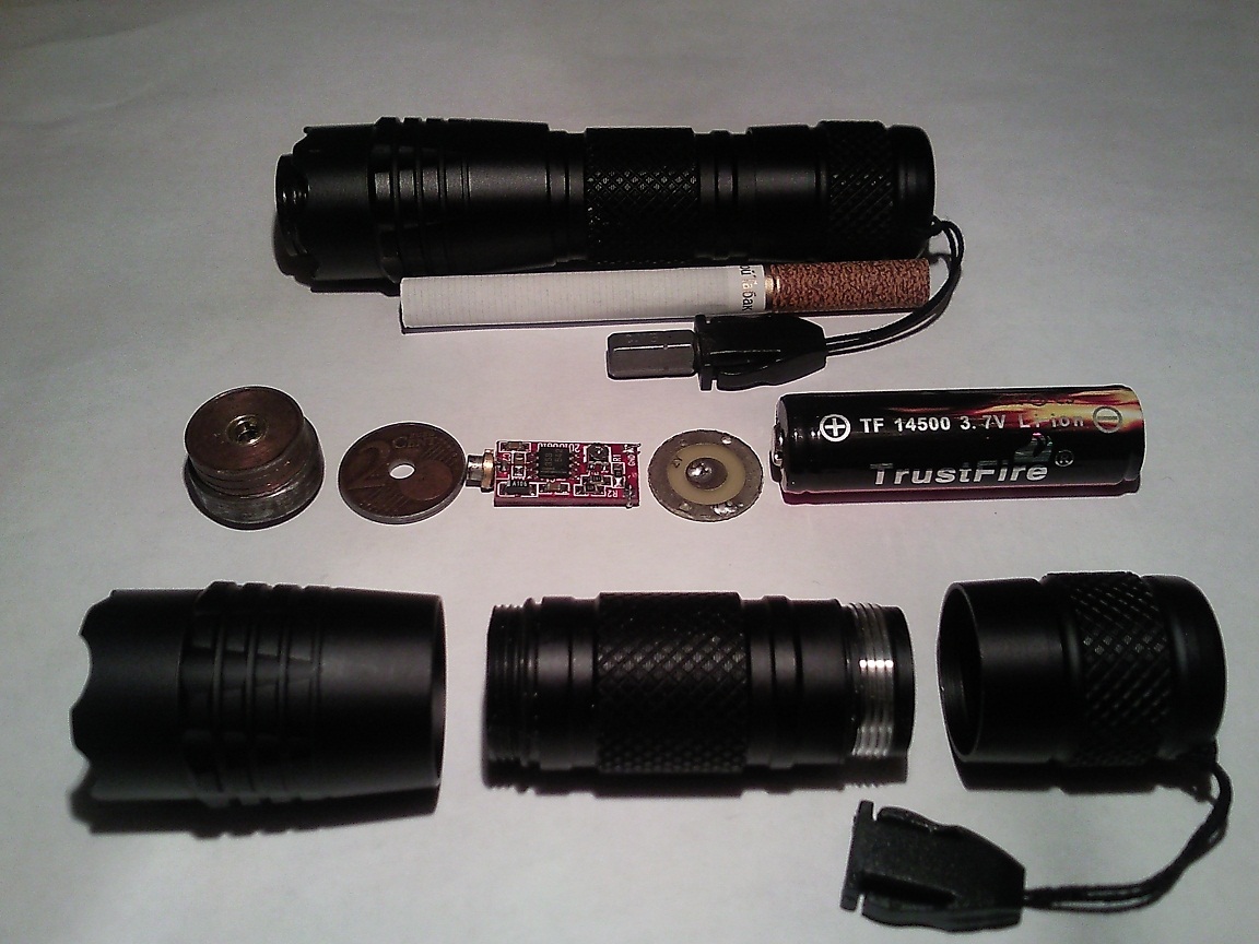

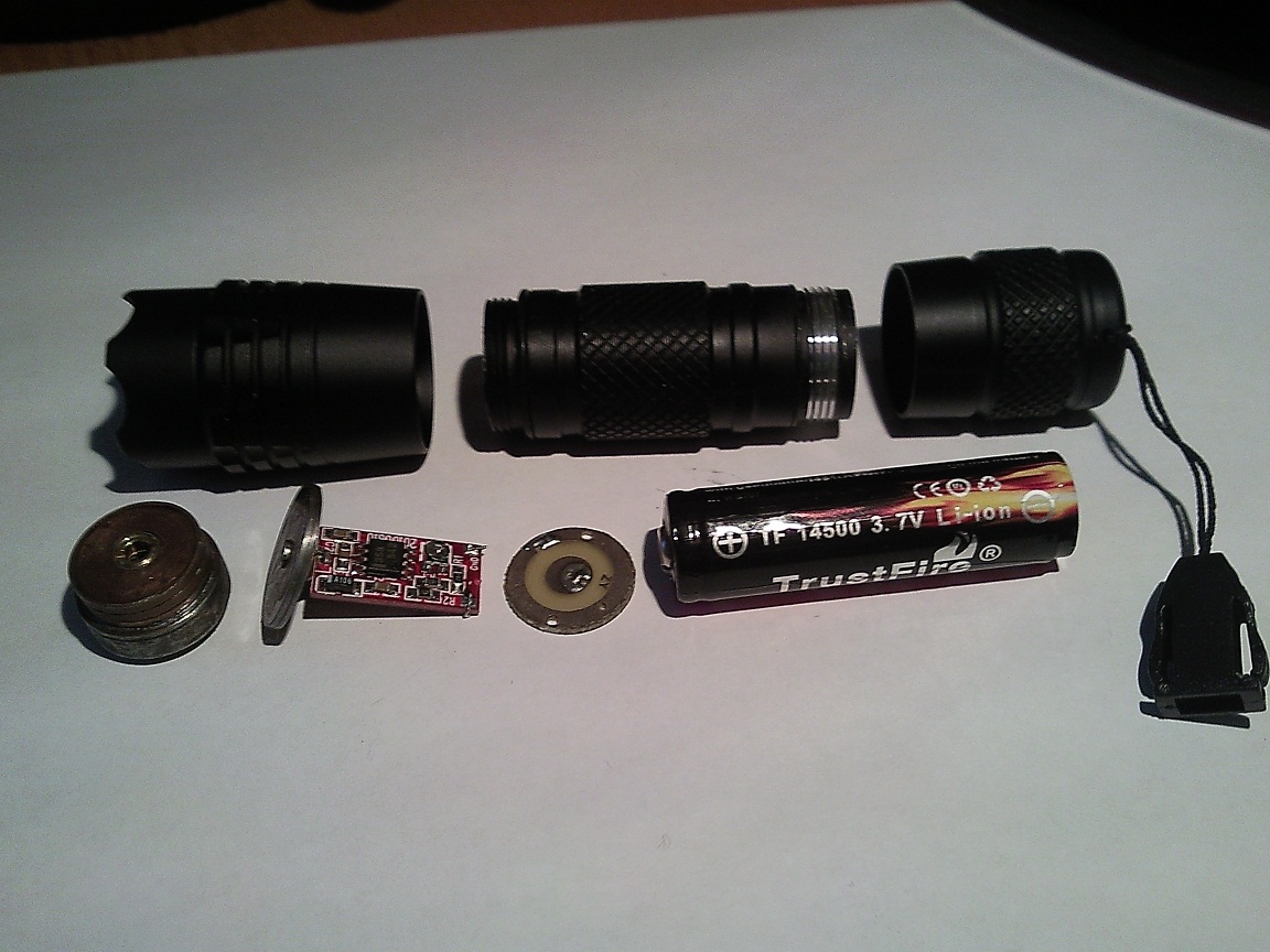

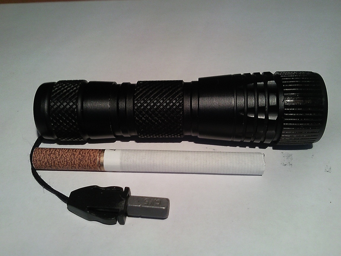

    Всем здрасте!!! Зацените корпус и исполнение. ЛД 650нм 16Х из привода на рис.1.

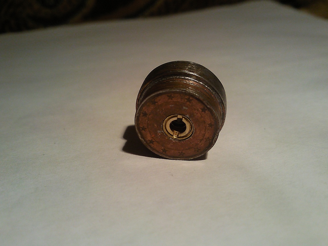

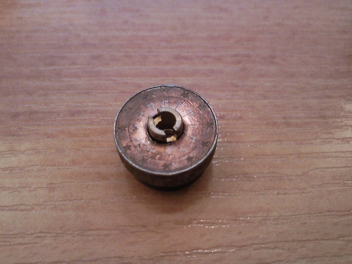

    Фонарик из китайского магазина за 3.90 евро. Драйвер отсюда http://aixiz.com/store/product_info.php ... 91118be2a6 .Колиматор от двухстволки. Радиатор за пол-часа из монеток 1 и 2 евроцентов. Аккумулятор 14500, 900 mAh. Колпачёк- крышка от какой-то пластиковой бутылки с вырезанной резьбой. В будущем хочу ставить драйвер Inferno 2.1.
    Получилось очень недурно! Мне нравится.
    Максимальный ток около 180 mA и больше с этого драйвера при данном питании не выжать, т.к. его параметры такие http://cgi.ebay.com/2pcs-constant-curre ... 588c3d3fcc
    Может кто уже сталкивался с этим драйвером и может подсказать что с ним сделать чтоб напруга на диоде не поднималась выше 3.3В , и ток при этом был выше чем 144mA ? Когда тестил, подавал с БП 5 вольт. Ток при этом поднимал до 270 mA. Диод светил ярче, но недолго... Тут в форуме писали что диод умирает при 3.5 вольтах, так зачем же производят такие драйвера( притом что он с сайта aixis.com) которые при необходимом диоду токе убивают его повышенным напряжением? Подскажите пожалуйста, что изменить или заменить в драйвере.

    весьма неплохо и солидно) класссический фонарик)
    использование монет порадовало ;)
  4. Whiteha
    Whiteha Новичок
    Классно вышло!
    Монеты - гениальное решение=)
  5. dmytro.zakonov
    dmytro.zakonov Новичок
    Спасибо. Это решение вычитал на этом сайте. Спасибо такому познавательному сайту!
