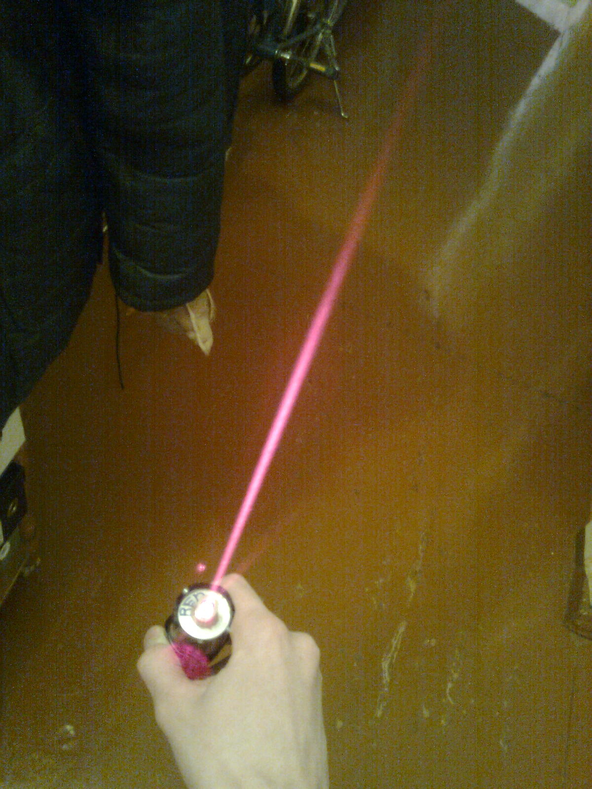

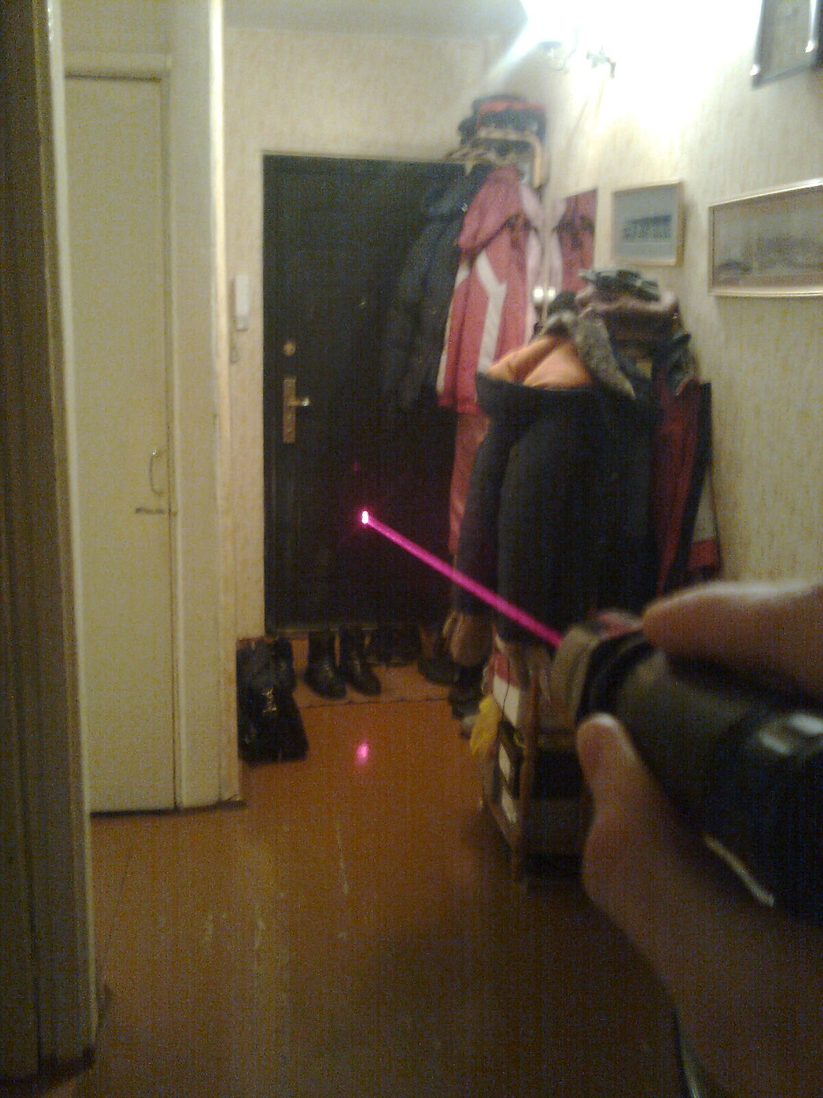

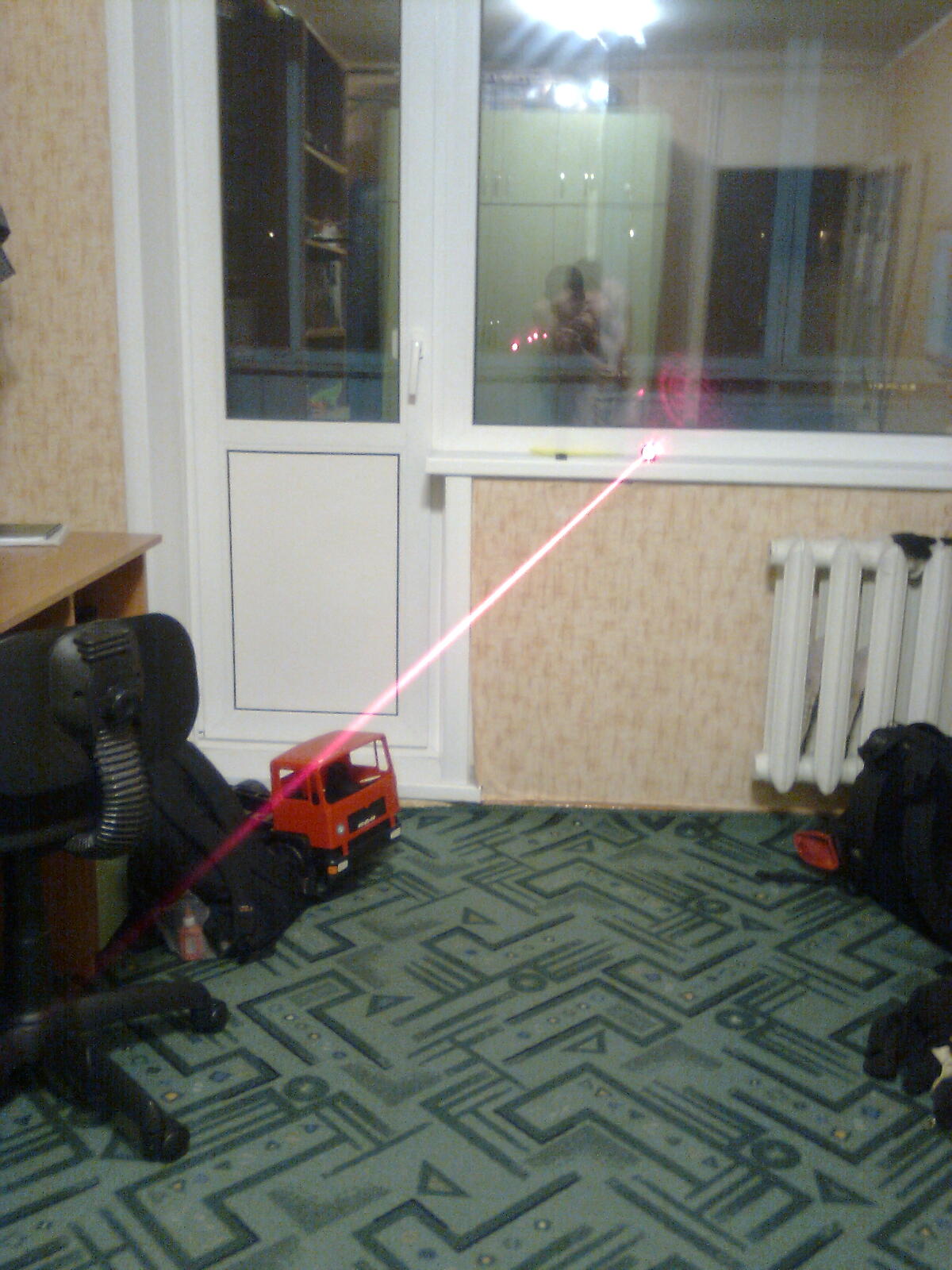

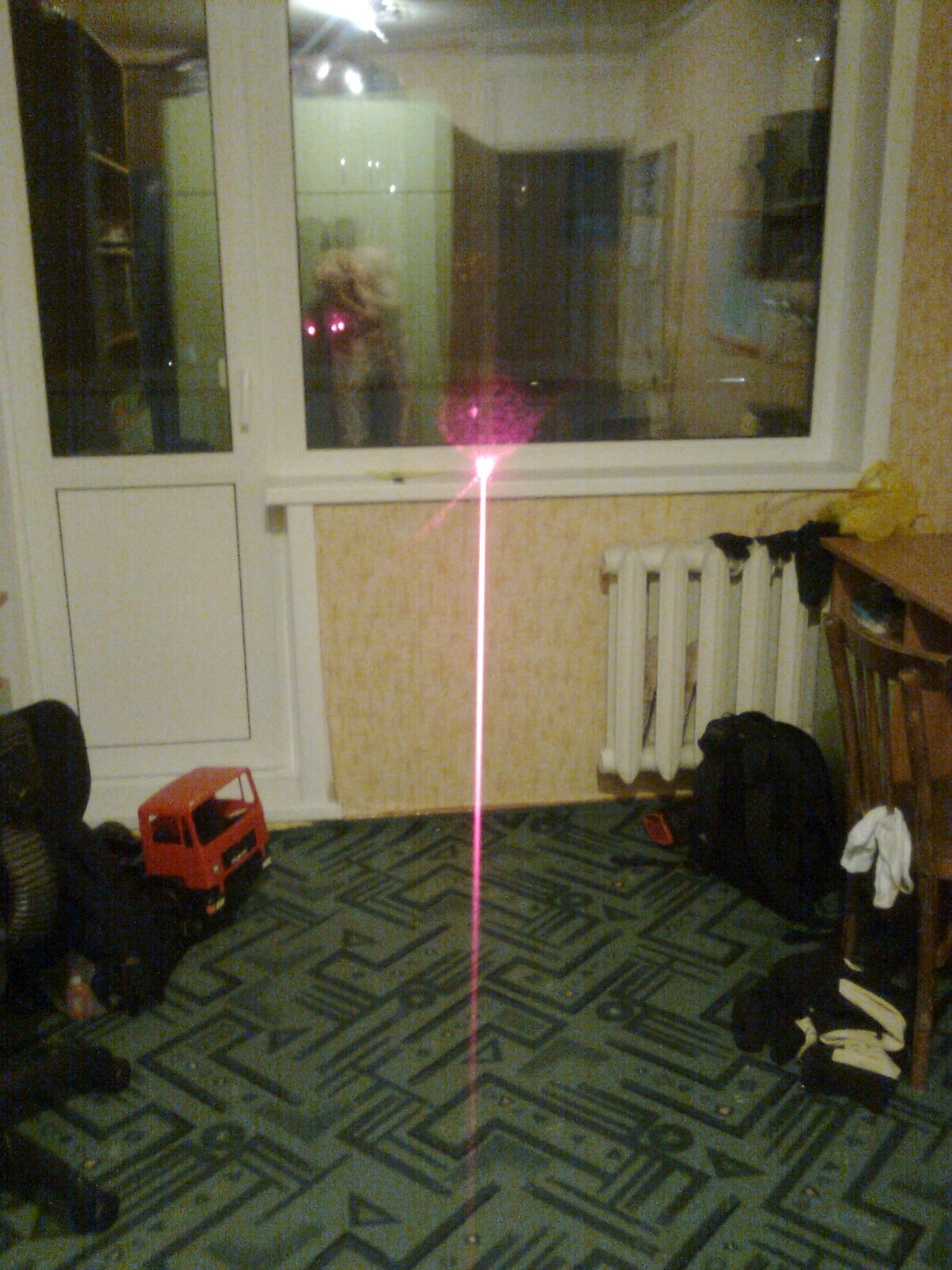

Диод от привода Nec nd 35 -40 A 250 мВт. Драйвер на КР1158ЕН3В. Оптика Aixiz. Корпус от фонарика облик. Питание от 3-х ААА элементов. Жгет все с 3-х метров. А если подставить дополнительную собирающую линзу, то и с 15 метров спички влет зажигает(проверял используя размеры кухни, коридора и гостиной, плюс 2 зеркала и собирающая линза отдельно от линзы лазера).И это все с родной пластиковой линзой Aixiz. Правда сейчас я получил стеклянную линзу для Aixiz.
Нет, я стабилизатор туда сам засунул, пришлось немного спилить радиатор внутри чтобы стабилизатор в корпус залез, а конденсаторы я в пустоту модуля Aixiz поместил.
