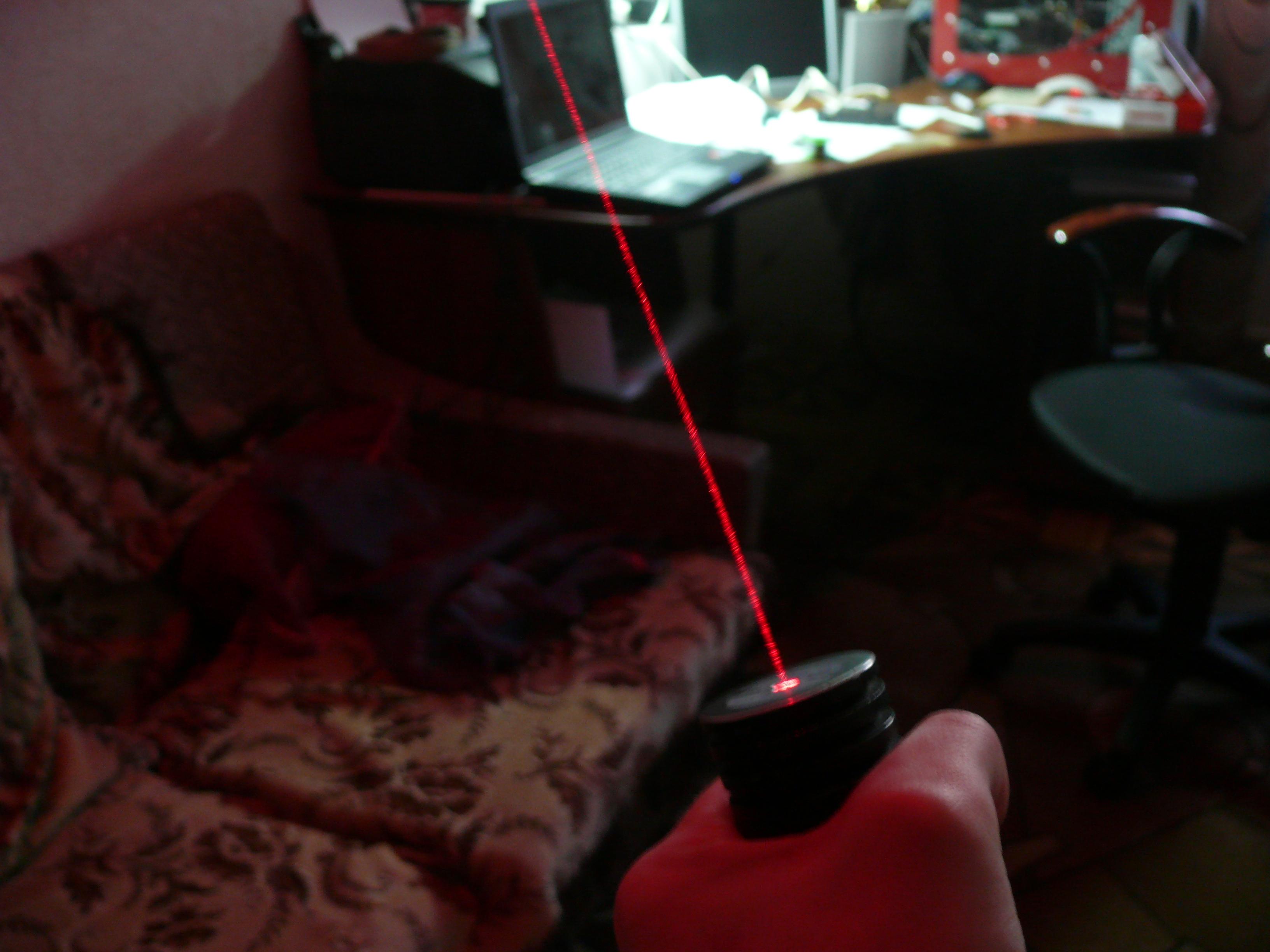

    Вот, что получилось:
    отлично жарит! фокусировка осуществлена посредством мелкой линзы из двд привода (та саая, которая выходная, мелкая, с самым маленьким фокусным расстоянием)
    в итоге пучок порядка 1 мм! очень ярко, поджигает спички с дрожащей руки ))
    Ток через ЛД 270-280 мА.
    Update: Перестроил схему на 380-400 мА.
    Update: Перестроил схему на 450 мА.
    Оптическая мощность параллельного лазерного луча 335 мВт.

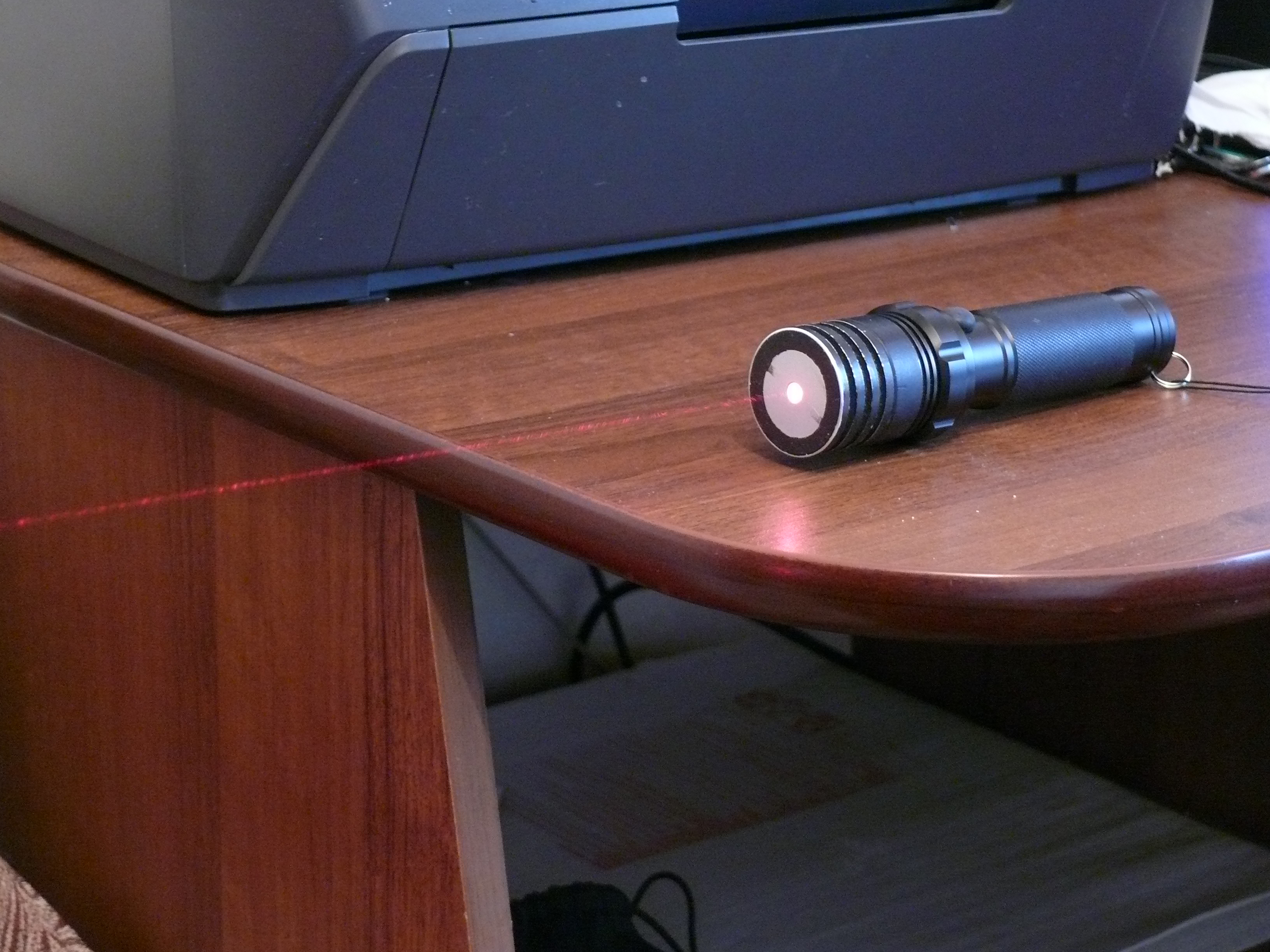

    Пара фоток:
    [attachment=7:12chtqtm]P1050398.JPG[/attachment:12chtqtm]
    [attachment=6:12chtqtm]P1050400.JPG[/attachment:12chtqtm]
    [attachment=5:12chtqtm]P1050405.JPG[/attachment:12chtqtm]
    [attachment=4:12chtqtm]P1040009.JPG[/attachment:12chtqtm]
    [attachment=3:12chtqtm]P1040322'.jpg[/attachment:12chtqtm]

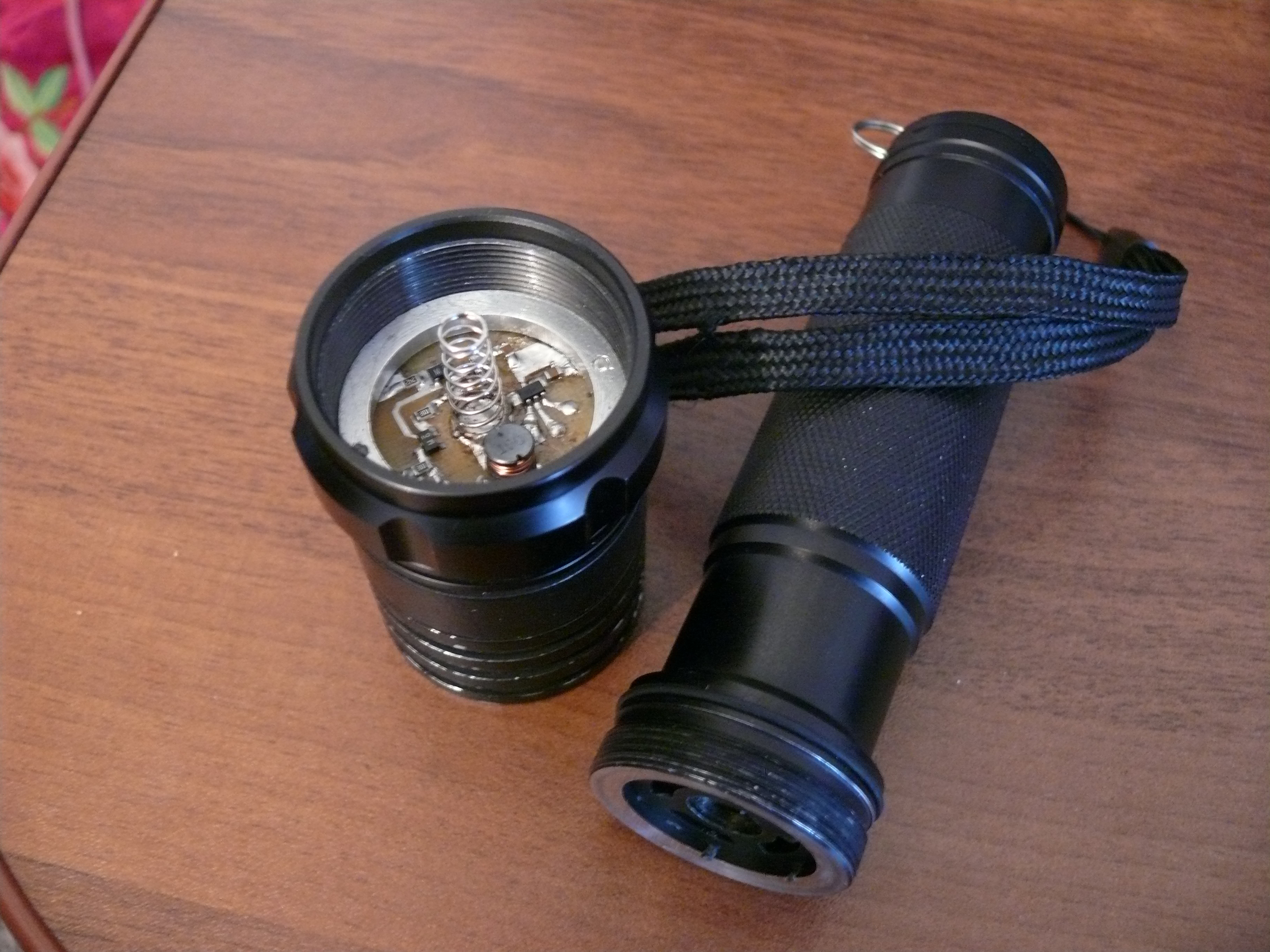

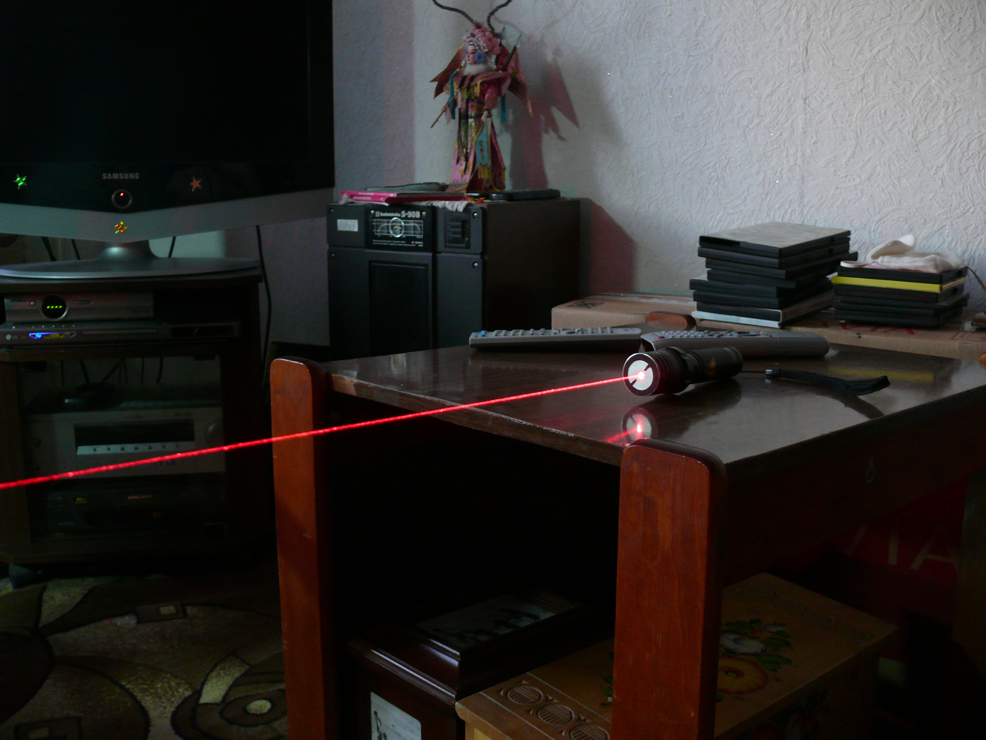

    Модернизация блока питания 25.09.2009
    Теперь в лазере новый импульсный повышающий преобразователь на микросхеме ZXSC400. Подробности моего тернистого пути смотреть в соответствующей теме про блоки питания тут.
    Питание теперь от двух ААА аккумуляторов ёмкостью по 900 mA*h.
    В течении 30 минут непрерывной работы поддерживается стабильный ток ~430 мА.
    [attachment=2:12chtqtm]P1060177.JPG[/attachment:12chtqtm]
    [attachment=1:12chtqtm]P1060178.JPG[/attachment:12chtqtm]
    [attachment=0:12chtqtm]P1060179.JPG[/attachment:12chtqtm]
