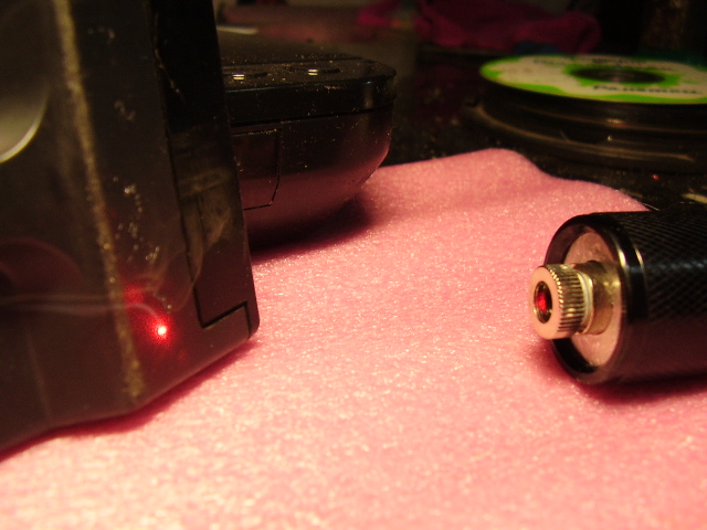

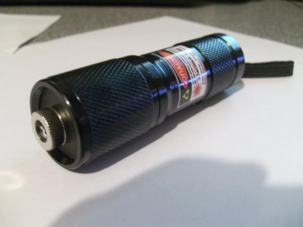

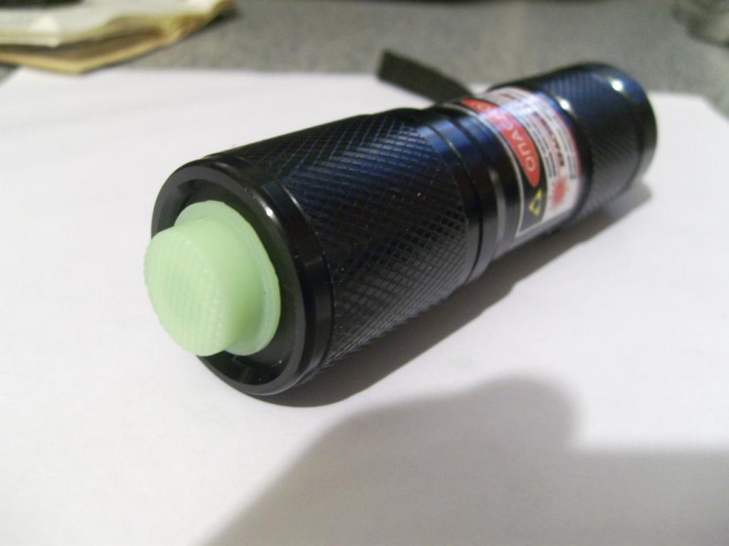

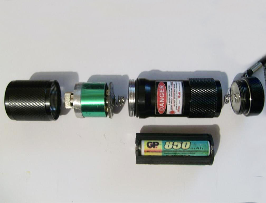

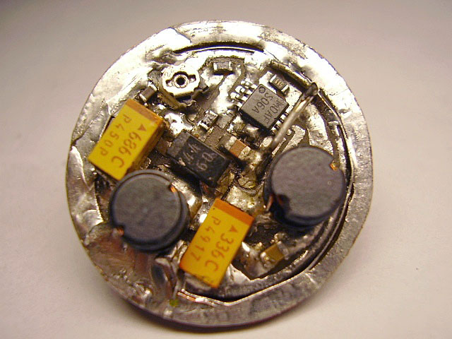

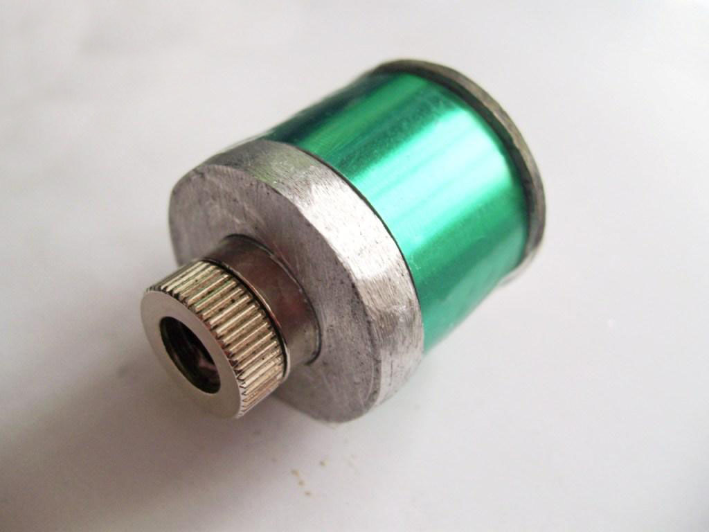

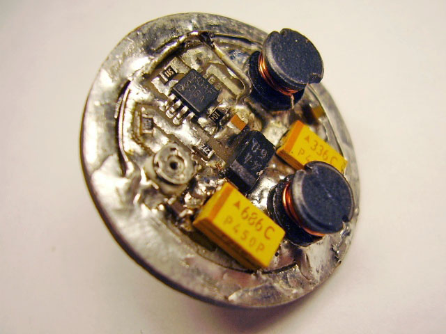

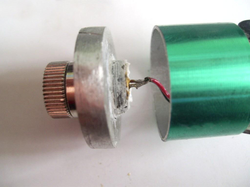

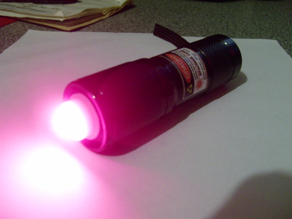

    Вот спустя время после сбора первого лазера, решил собрать второй прожигающий.

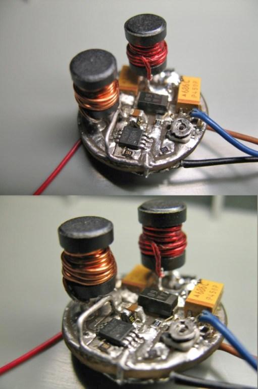

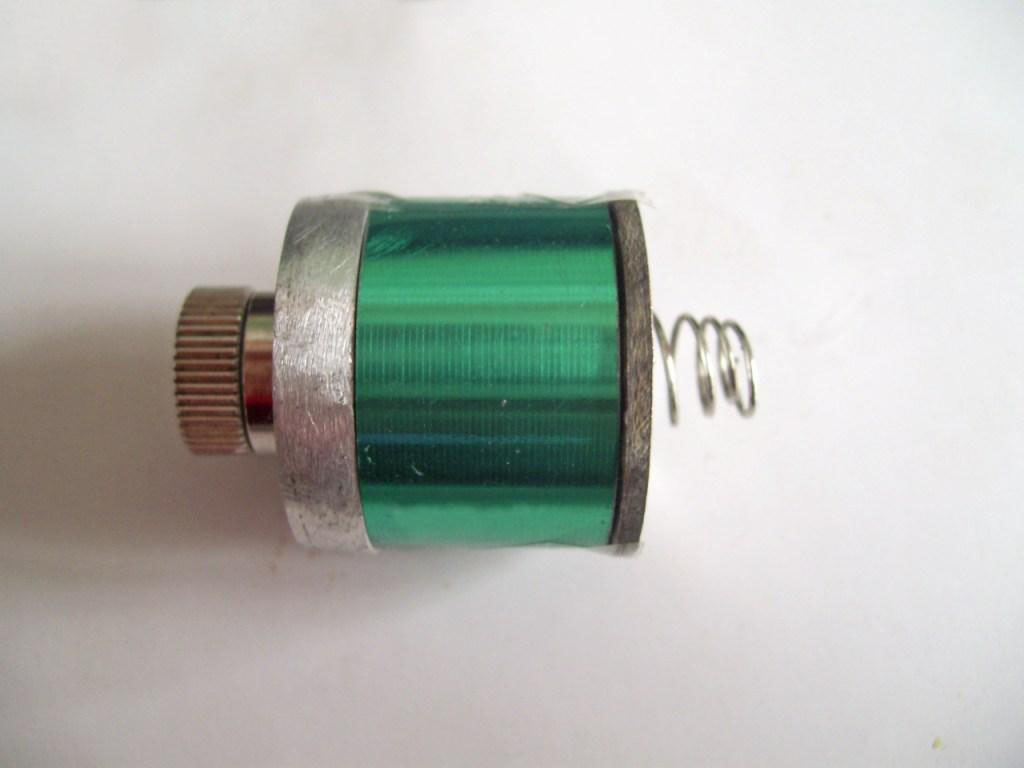

    Лазерный диод LG 20X. В качестве корпуса использовал купленный нерабочий фонарик за 10 грн. Радиатор изготовил из алюминиевой пластины толщиной 5 мм. Коллиматор AIXIZ фокусирующий. Пришлось на резьбу намотать немного фумы, чтобы резьба не люфтила. Изначально после покупки модуля была такая проблема. Драйвер питания на LM2621 по сепик схеме . Ток на диоде 360мА. Аккумуляторная батарея Liion типоразмера TR16340P 3.6В. Дополнительно её пришлось немного удлинить, припаяв к ней некую штуковину, чтобы пружина плотно прижимала аккумулятор. Предусмотрел использование трёх AAA аккумуляторов в кассете. Спокойно можно вместо этого аккумулятора поставить кассету.

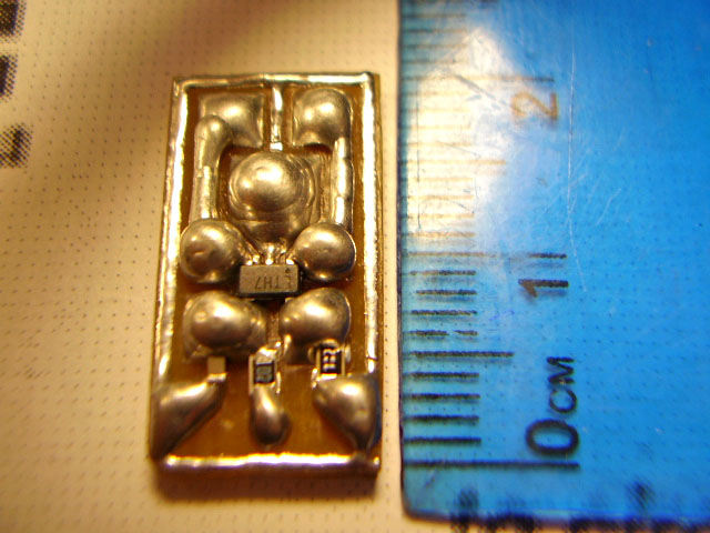

    Собрал также зарядку для аккума на микросхеме LTC4054, ток заряда 312мА. Автоматическое отключение заряда. Ближе к окончанию заряда ток начинает медленно падать до 50мА, потом ток падает до 0В, зарядка прекращается набрав на аккумуляторе 4,17В и гаснет светодиод. Плату вмонтировал в корпус от оригинального зарядного устойства для NOKIA. Вывел два провода с крокодильчиками для подключения кассеты в которой можно расположить сам аккумулятор. В придачу оставил родной провод для подключения телефона.

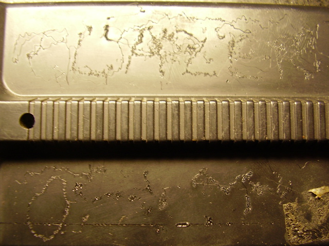

    Луч лазера фокусируется хорошо. Спички естественно воспламеняет, даже с зелёной головкой. Чёрные пакеты плавит без проблем. По дереву тоже выжигает. Даже туалетную бумагу палит и картон. Ещё пробовал плавить пакет под водой на расстоянии 30 см, больше не получалось т.к. обычное ведро. Было слышно как "шкварчит" под водой.:cool:

    Re: Мой второй прожигающий!
    внешне качественно и хорошо исполнено!
    но качество сборки платы меня сущает :oops:
  3. beliy1008
    beliy1008 Пользователь
    А чем это смущает?
    Re: Мой второй красный прожигающий!
    :) ой все норм! на предыдущих фотах выглядело хуже :oops: :roll:
  5. Fonarik
    Fonarik Пользователь
    лазер впринципе нормальный...
    я бы колиматор запихнул поглубже, чтоб он торчал минимально... да, а зачем так пного припоя на плату наносить?
  6. doc
    doc Пользователь
    Это у него типа теплоотвода для LTC4054 ;)

    я видел эту тему, а на драйвере то зачем?

  9. beliy1008
    Непонял :? Что зачем?
    Припой это теплоотвод от микросхемы. Ток всё-таки 550мА.
    Подскажите какой лучше ток зарядки подавать? 550мА не много :?:

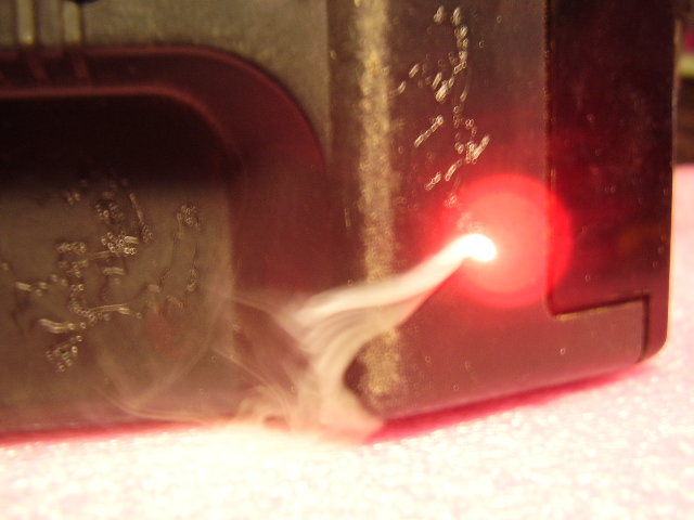

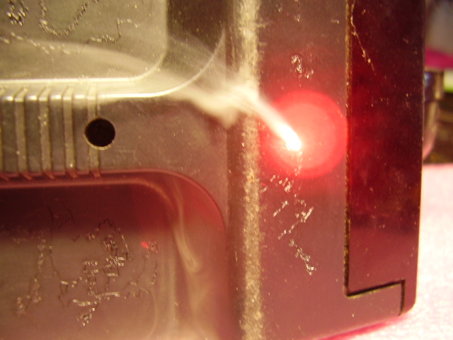

    Вот так он прожигает. Пульт немного попортил :D
    Немного видео: http://www.youtube.com/watch?v=-OWkkc1froA
    не можеть быть,чтобы эта микросхема давала такой зарядный ток...какой номинал токозадающего резистора?
  11. beliy1008
    Номинал резистора 1.8К.
    Собирал по схеме автора: http://www.terraelectronica.ru/news_pos ... arCur=2004
    В той схеме резистор на 1.62К. В описании указано: программирование источника тока до 800мА
    Ток заряда вычисляется по формуле: Iзар = 1000/R2.
    Вот у меня и получается: 1000/1.8=555мА
  12. suslox
    такой корпус должен перегреться и микра погореть и никакой припой не поможет для охлаждения! :cry:
  13. beliy1008
    Уже два раза заряжал аккум. Всё хорошо.
  14. suslox
    :) модно...а реальный ток мерить не пробовали?
  15. beliy1008
    Какой ещё реальный? По прибору и по формуле ток совпадает.
    а ну вот по прибору и есть реальный)
    модная микра то оказывается - я не ожидал
  17. Fonarik
    ну так по даташиту как бы 600 ма тянет... :?
  18. beliy1008

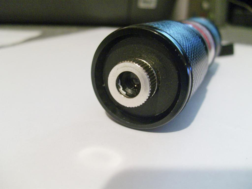

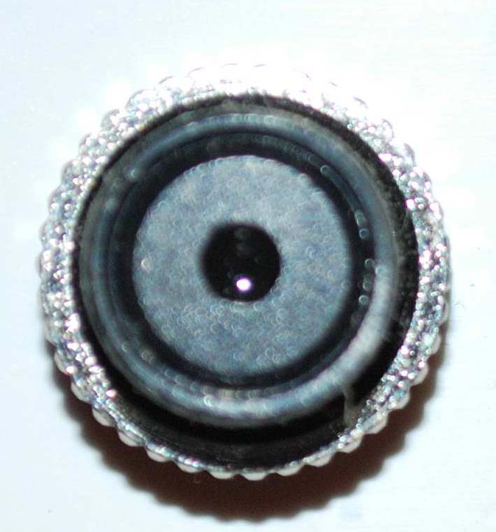

    Подскажите нужно ли снимать пластину с отверстием которая стоит за линзой в модуле AIXIZ?
      44,2 КБ
      598
  19. ArtDen
    ArtDen Пользователь
    Да, крайне желательно. Иначе есть риск, что она расплавится
