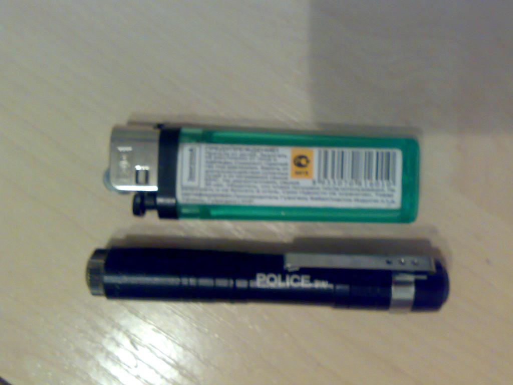

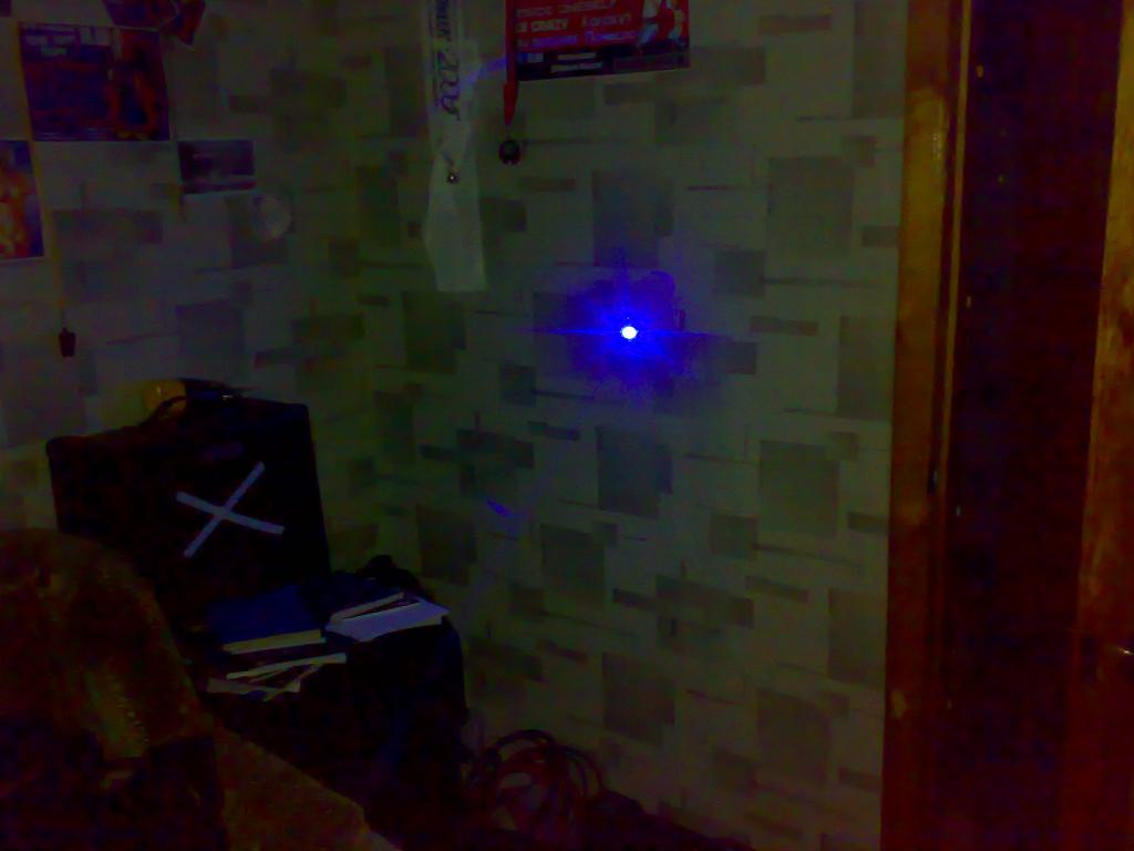

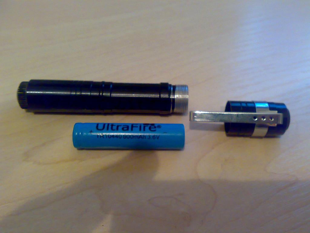

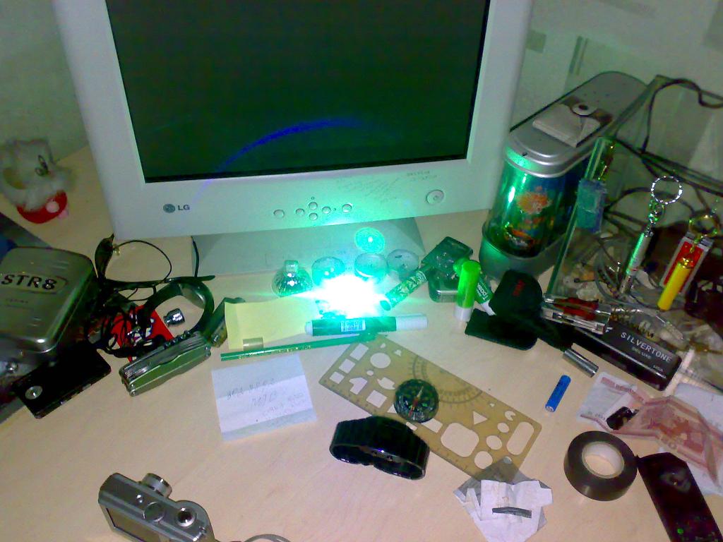

    НУ наконец то и у меня сбылась давняя мечта и я всетаки заимел его!!!!! 405нм!!!! :geek:
    Огромное спасибо всем кто помогал в создании и принимал непосредственное участие!
    Инфериону- за создание эксклюзивного драйвера и платы под зарядку, за выслушивание глупях вопросов и растолковывание что куда и как:))))
    Александру- за помощ в сборке и хирергическом паянии столь ответственного девайса.
    Аксизу за блю-рэй ЛД!!!!
    теперь подробнее и нем: вес-хз, длина- 90мм, диаметр-13,5мм, модуль куплен в Чип-дипе (черненький такой за 590р), линза мелкая как от 2-х стволки, аккум ли-ион 600мА, драйвер - личная разработка Инфериона :D
    Жжет, палит, плавит, испепеляет. Спросите у любого на моем потоке в универе,- затылки жжет дажэ через 3-4 парты:)))))))))))
    Вот фотки:
    [attachment=4:1io36kpr]2.jpg[/attachment:1io36kpr][attachment=3:1io36kpr]3.jpg[/attachment:1io36kpr][attachment=2:1io36kpr]из окна.jpg[/attachment:1io36kpr][attachment=1:1io36kpr]точечег.jpg[/attachment:1io36kpr][attachment=0:1io36kpr]флюресценция 1.jpg[/attachment:1io36kpr]
    вобщем даволен ППЦ!!!!!!!!!!!1 :cool:

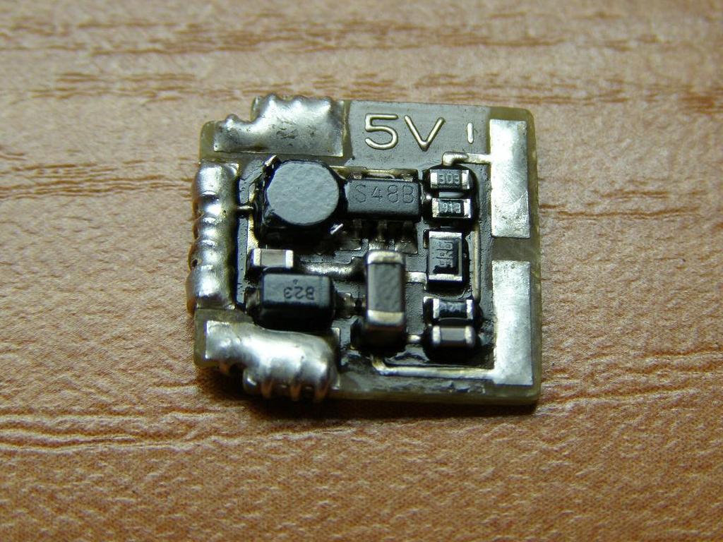

  4. INFERION
    Нет. LM2703. Просто печатка нестандартной формы:[attachment=0:139j7scx]123.JPG[/attachment:139j7scx]

    ну эт как сказать, с Вашей помощью. А вобще мне китайский Лд попался жутко некачественный, недавиче как вчера заметил что как и у всех старых ЛД 405нм у меня выходное окошко стало матовым, хреново светит.
    опять придется брать в руки напильник и спиливать его! и еще, новость дня, блин, как всегда мне не повезло и мой ЛД не потянет ток даже в 130мА ща на нем 105Ма и паходу это его предел! вобщей все они, китайцы! и едит долко и жарит плохо! :mad: а стоит как бэнтли с конвеера:(

    кстати, на замену этого аккума купил такой же но с защитой, судя по тому как он заряжался от 0 до полной емкости там не 600ма, а 300-400ма! Китайцы как всегда на высоте!
  16. INFERION
    У меня на минипальце написано 300мА столько он и даёт... Ты уверен что у тебя там есть защита? Лично я ещё ни разу не держал в руках АА и ААА аккумы с защитой, хоть на витрине под ними лежал ценник с порметкой "защищённый"...
  17. maks
    maks Пользователь
    аккумы размером с АА элемент с защитой бывают,на диале они продаются... по мне стоят копейки :)
  18. Stan
    Stan Пользователь
    кароче, защита у них стоит внизу, это дополнительная плата, занимает примерно 2,5мм в длину, от чего длина всего аккума увеличивается, с + соединяется плоским контактим под основной изоляцией его видно, как он к плате идет, ну и собсно стоимость выше.
    да и что там спорить, я попожже выкину фотки.
