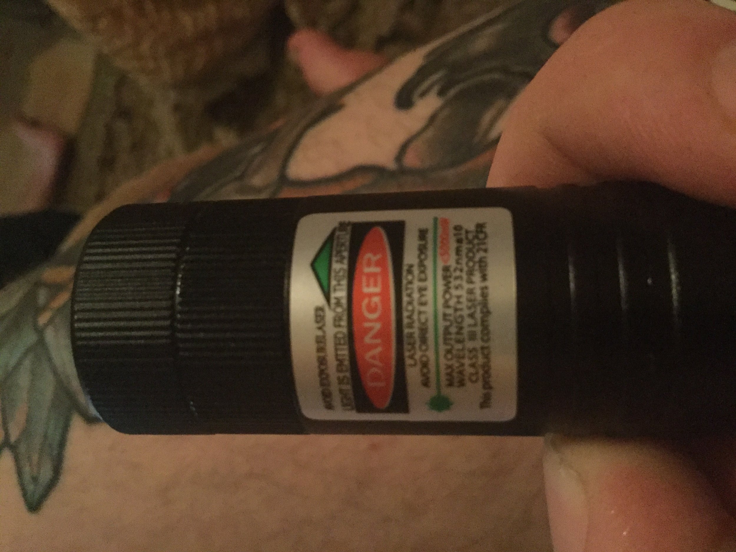

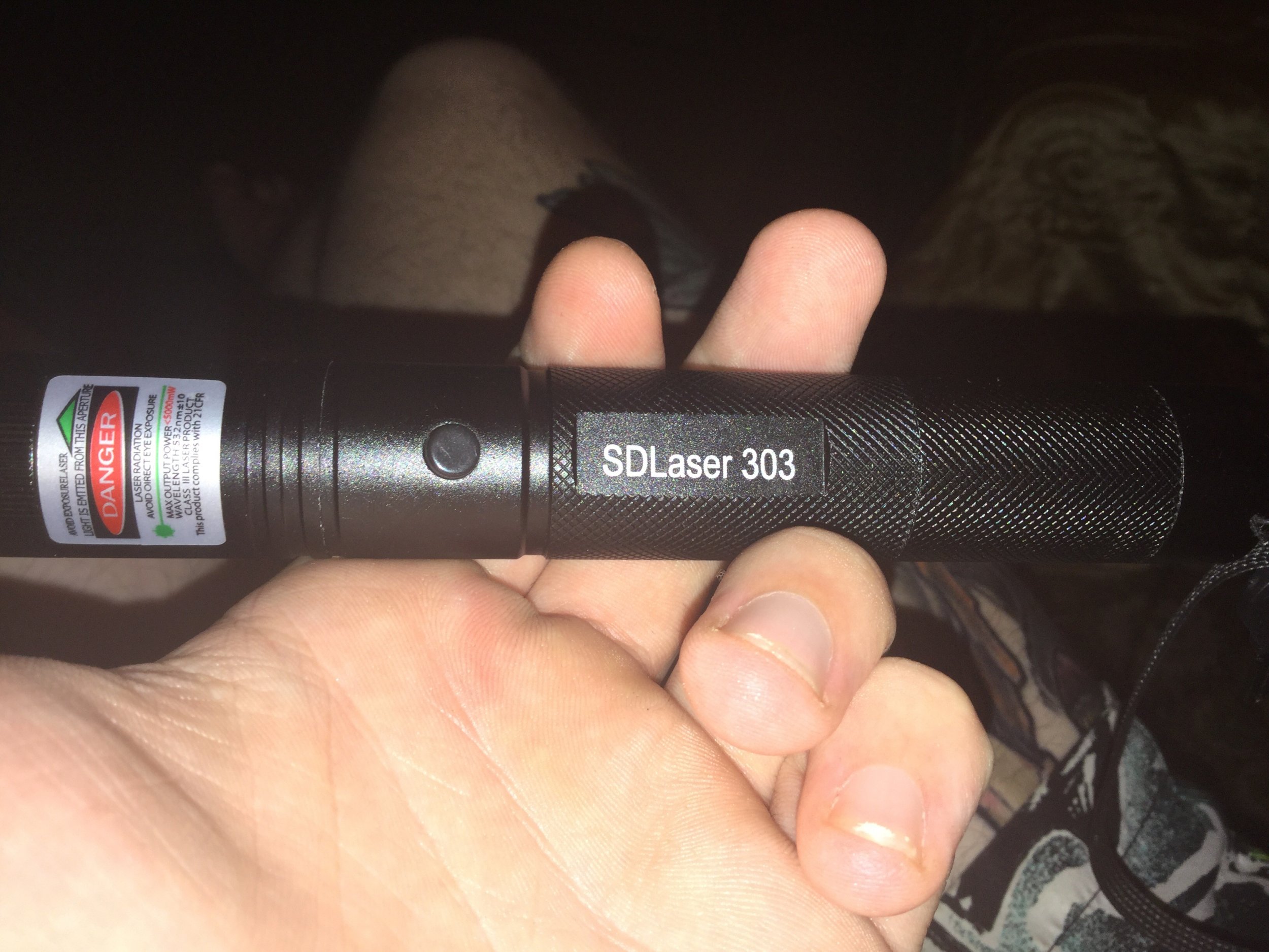

Всем привет) Подскажите, возможно ли промодить или вообще что нибудь путёвое собрать в данном корпусе? В лазеро строении полный профан. Потыкайте носом в нужные темы, так как FAQ и т.п. ссылки битые. Можете постебаться надо мной ))
1. Если поднять мощность хочешь - то особо не выйдет, на некоторых подобных лазерах диоды и так на максимуме работают(из-за чего дохнут на морозе, кстати. Аккуратнее с этим) 2. Можно заменить драйвер - в этих лазерах он быстро нагревается, КПД теряется дичайше, в итоге - лазер светит тусклее уже через минуту-две работы. Если наблюдается подобная проблема, то можешь собрать какой-нибудь стабилизатор тока, выбрать, что тебе по душе, можешь http://lasers.org.ru/forum/forums/Питание-лазерных-диодов.17/ 3. Если хочешь собрать что-то совершенно иное просто в этом корпусе, то озвучивай бюджет и имеющиеся инструменты и запчасти. Хотя вообще, если делать что-то другое, то лучше просто фонарик купить, наверное, рублей за 300 есть неплохие варианты под корпус. 4. Можешь собрать на базе этой указки спирограф. Это такая штука, которая рисует фигуры Лиссажу. Устройство крайне простое - лазер, два-три моторчика с закрепленными на них зеркалами. Выглядит вот так: Буквально на паре операционных усилителей(микросхемы такие) можно собрать спирограф, который будет менять фигуры в зависимости от звука. Если выставить малую скорость моторов, то выглядит довольно прикольно под медленную музыку. Ну а под ебошилово типа death metal можно наоборот большую скорость выставить.
