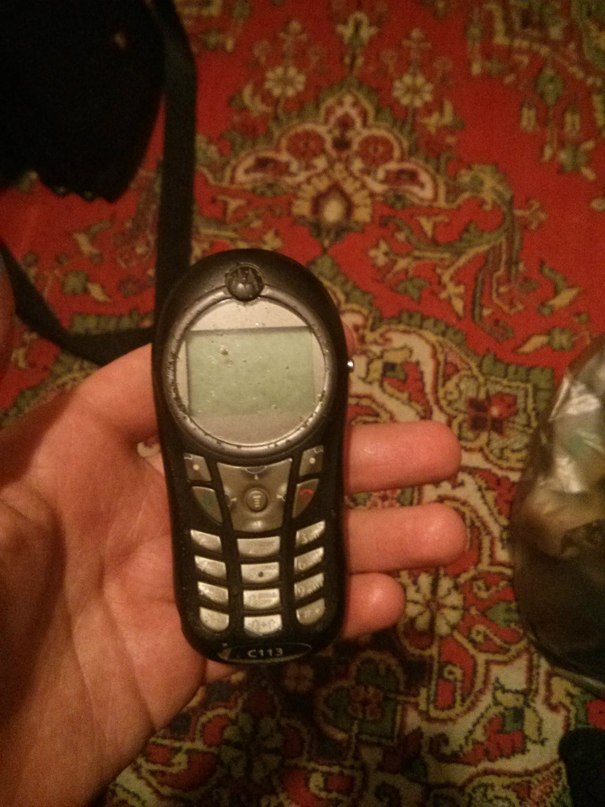

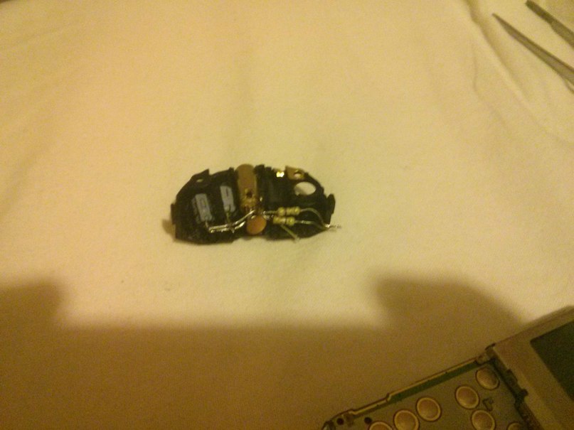

    Приветствую. Захотелось собрать карманный лазер в необычном корпусе, и на глаза попался старенький Motorola C113. Решил взять корпус от него. После вскрытия выяснилось, что внутри достаточно места для размещения открытого диода в коллиматоре от китайской указки, примитивного драйвера с ограничением тока на 340 мА и кнопки.

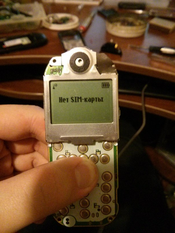

    Никаких деталей телефона удалять не пришлось, и из этого вытекают два больших плюса:
    1. Чтобы узнать заряд аккумулятора, надо просто включить телефон и посмотреть сколько палочек на индикаторе.
    2. Лазер заряжается штатной зарядкой телефона.
    Новые отверстия в корпусе постарался сделать как можно качественнее. Использовались такие сверхточные инструменты как напильник, перфоратор и газовая плита.:)
    При полном заряде режет пакеты и далеко светит. Что еще для счастья надо:)
    Ах да, диод красный.
