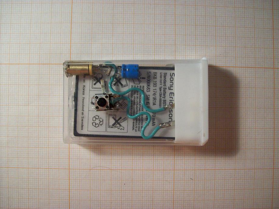

    Корпус, как видно, из коробочки от "тик-така", коллиматор из указки (с фонариком и ручкой совмещена была).
    Резисторы, конденсаторы и кнопочка из того-же привода.
    Аккум от мёртвого сонэрика, он уже ни на что кроме как свой аккум зарядить не способен, в нём и заряжаю.
    Хватает на неделю, не меньше, последний раз 11 дней продержал.
    Пока 2 минуса отловил:
    1). Хреновый коннект к аккуму (надо будет какие-нибудь пружинки приспособить), хотя вроде последнюю неделю не беспокоит, подобрал вроде форму контактов.
    2). Греецо как сотона, дольше 30сек держать нельзя.
    Однажды в кармане случайно зажался, в результате похоже линза поплыла, точка кривая немного стала.
    Кстати линза от привода по диаметру то в коллиматор как родная встаёт, а вот по длине не подходит, фокус у неё слишком короткий, думаю можно попробовать корпус коллиматора подпилить.

  2. Artemka
    Прикольно! просто и со вкусом!)
    радиатор прилепи какой-нибудь! не насилуй диод!

  3. EVIL_USER
    Под радиатор места нет практически, он рядом с аккумом в притык влезает, если найду куда, то прикручу :)
    Картинку на ссылку поменял, это новое западло от ньюмыла, раньше хорошо картинки вставлялись.

  18. EVIL_USER
    Лучше имхо будет коллиматор вытянуть наружу и спереди металлическую пластину присобачить.
    Насчёт холодной сварки тоже думал, лучше чем ничего, особенно если каких-нибудь стружек алюминиевых добавить.
    Думал всю схему в неё влепить, на пол коробки брикет замонстрячить. Только в этом случае со стружками надо аккуратно, чтобы не закоротило. Например, электрику всю в чистую смесь, а коллиматор(ы) в смесь со стружками.
    Хочу 3-хстволку сделать.
    Красный, ИК и либо белый диод, либо, если найду, блюрейку, но это мало вероятно.
    Имхо надо будет одну коробочку вдоль разрезать, внутри или маслом каким намазать, или плёнкой выложить, там это дело смонтировать, высушить, потом перенести в целую. Только чё с кнопками делать, надо придумать.
    Заряжать? да пожалуйста, вынести провода с контактов аккума наружу, схему зарядки внешнюю (да хоть к тому же мобильнику крокодилами цепляться). В идеале гнездо для штекера туда запаковать, но это несколько проблематично, места мало.
    Можно просто 2 провода сделать, открываешь крышечку, вытягиваешь провода, цепляешься к ним крокодилами, и заряжаешь. Только в процессе зарядки кнопки главное не нажимать, спалишь нафиг всё, если с резисторами, а под нормальный драйвер там места и нет нифига. Неплохо бы предохранитель какой замутить, но монтировать это всё внутри коробочки без её вскрытия, это ахтунг великий, я так то задоблался.
