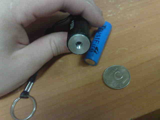

    Вот делать было нечего решил поигратся.:) сделал указочку. Потребление 500мА. Кстати ничаяно я на него подал 700 и пока я среагировал прошло 3 секунды.:) отлично работал:) жара. Оптика с привода, драйвер Артема с термостабилизацией, колиматор из алюминия. Питается от аккумулятора li-ion. Ничего конечно нового но все же решил выложить. Фото сегодня днем. Чего то форум не хочет принимать фото с телефона.

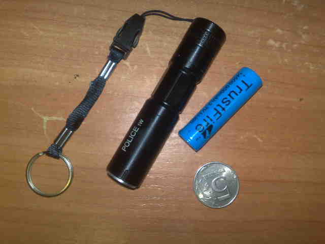

    Вот еще.:)

    замечательно получилось.А схему такого драивера где можно посмотреть?И что это за такои акум сколько емкость и где достал
  4. Инсаф
    Инсаф Новичок
    Спасибо.Аккум достал на dx.емкость 900ма ч. Схему дать не могу.
  5. luxor
    Зашибенно!!! ;) Кстати а почём аккум вместе с доставкой ? Драйвер повышающий ? Скока ток на лд и от аккума хавает ? :roll:
  6. Инсаф
    Инсаф Новичок
    Ток на лд 500ма. Драйвер понижающий. На акуме же 4.2. Аккум рублей двести наверное не помню. Диод и все 700 держал.:)

  9. Инсаф
    Инсаф Новичок
    Пашет корпуса я просто ходил по рынку нашел синоптичный фонарик. Купил пару.:) вот щас решил было сделать.:)

  11. makiz
    makiz Новичок
    Ты третий:)юзающий такой фонарь и 14500 аккум
  12. Инсаф
    Инсаф Новичок
    Покупал за 50:) третий так третий.:) просто не было свободного времени и лишнего диода. А так решил тут собрать синоптичный брилочек:).
