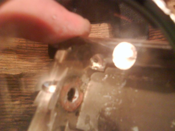

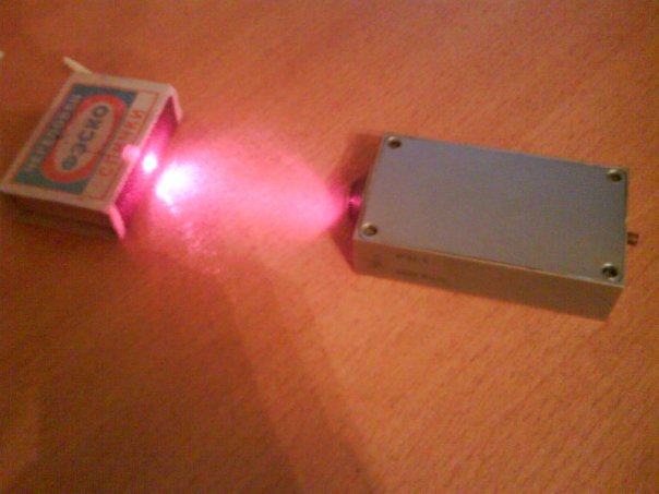

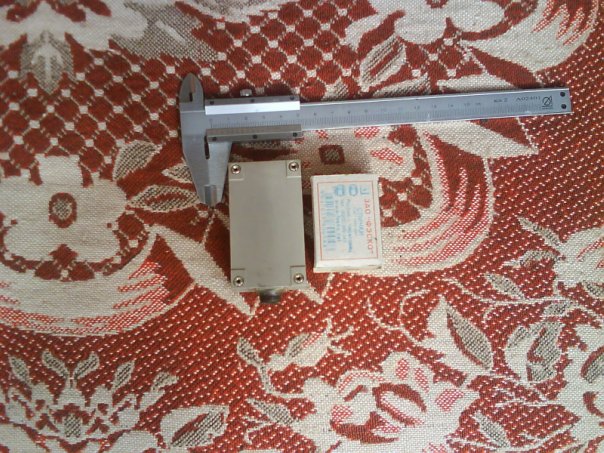

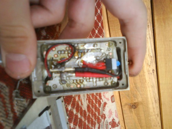

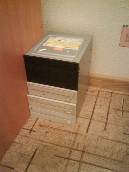

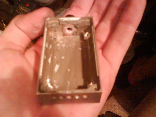

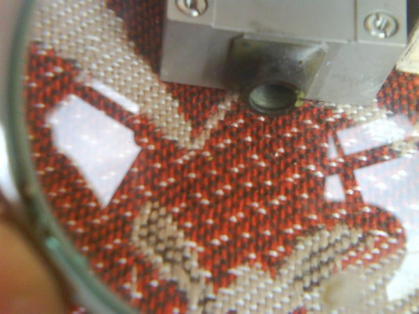

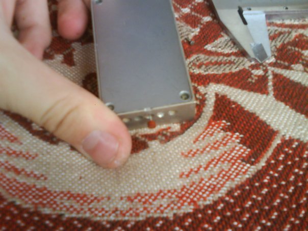

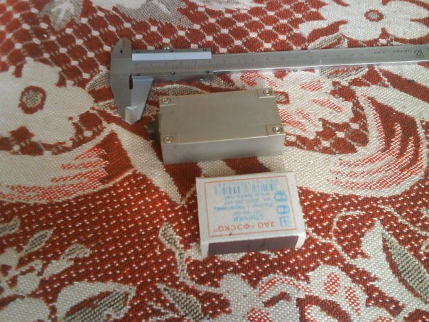

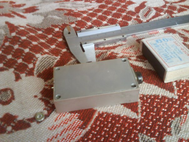

    Девайс был собран полностью дома
    началось с того чтоя купил у Suslox,а сам пом 3 вобщем получил на почте стал думать чё из него сделать и какой аккум поставить аккум поставил из своего первого viewtopic.php?f=33&t=277&start=0 так как купил для него какой то самсунговский только на 1000ма\ч на распродаже уценки у аккума были обломаны зубцы вобщем поставил аккум сверху поставил ту же плату что и была в поме только снёс с неё микруху и прочие радиодетали поставил пока что быдловский драйвер но туда уже на подходе готовится драйвер на MC33269DTG колимматор поставил этот viewtopic.php?f=3&t=828 только немного обточил радиатором служит медный низ от транза кт 808 предварительно отшлифованный и просверленный сначало сверлом на 4мм а потом на 5,3мм не до конца потом это всё (колиматор и радиатор) было залито эпоксидкой
    донором выступил sony nec ad-5170a(сверху на фото чёрный их 2)
    Всем советую пом-3 :good: :good: :good:
