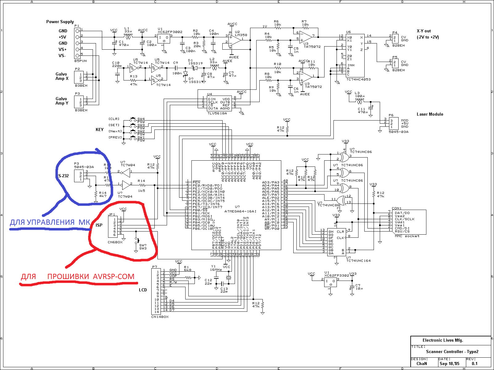

    тут описуем различные нюансы по сборке и замене каких либо радиоэлементов
    может кто знает какой шнур нужно паять по какой схеме для подключения к пк т.е для управления через rs-232
    isp программатор для прошивки мк ПРЕДСТАВЛЕН НИЖЕ (КАК ПРИЛОЖЕНИЕ К НАЧАЛУ ТЕМЫ=))

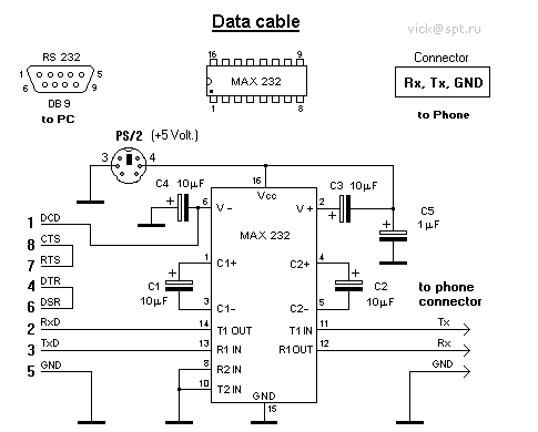

    А в чём проблемма-то? COM-порт он и в африке COM-порт. На схеме-ж всё нарисовано: с одного конца DSUB ( female ( что означает "мама" )), с другого то, что установлено на плате МК в той-же распиновке. Или в МК нет СОМ-порта?

    :D ВНИМАТЕЛЬНО ПРОЧИТАЙ!!!
      122,9 КБ
      2.455

    Всё-равно проблеммы не вижу-там же RxD и TxD обоих разъёмов запаралелены. Обычное нуль-модемное включение. На крайняк MAX232 добавить придётся ( а может и так прокатить, инверторы-то с резюками уже имеются ). Разводку привести?

    Да незачто. Для начала можно примерить толлько левую часть, т.е RxD на TxD, TxD на RxD ( соединить приёмники с передатчиками ), ну и DTR c DSR и RTS c CTS внутри разъёма. Если инфа с МК не захочет читаться, то тогда MAX232 или 3232 или аналогичное современное. Кондёры там можно от 0.15мк, всё будет работать.

    эта схема случайно не от шнура для прошивки сименс :) а то очень похожа
    да и для чего порт ps

    Схема приспособлена под прошивку, но использовалась задолго до появления семёнов. Это классика сопряжения СОМ порта ( он двухполярный- плюс/минус 12В ) с 0/5В логискими уровнями обычных чипов. От PS взято только питание +5В, можно взять с USB ( крайние ламели ), а также выпрямить и сгладить импульсы DTR и CTS, тоже покатит ( в своё время всё перепробовал ). Я не совсем в теме по данному МК, но, думаю, всё как обычно- должна быть прога связи с компом через RS232. Единственным ньюансом протокола может быть только полярность нулей и единичек- прямая или инверсная, но и эта проблемма легко решаема при наличии осцилла и любого логического инвертора.

    Да там речь шла не о прошивке, а о связи ПК-МК, потому и по минимуму. МАХ все четыре конвертит, так что вполне можно изголиться. Да в принципе AVRы вааще шьють напрямую с LPTшника, софта в нете полно, HAMы, например, постоянно синтезёровы AVRки корректируют. Если всё-ж интересуют все четыре, то вот ( не программатор! ):

    да вот еще вопрос!!!! контролер нужно шить ик контролеру v2 прилогается архив ldp2 а де взять прошивку для мк управления температурой лазера???
  13. asux
    asux Новичок
    у кого нибудь есть монтажная схема мк
  14. asux
    asux Новичок
    люди кто знает чем можно заменить TC7W14,TC7W04;xc62fp3002;xc62fp3302 они стоят в мк чана схема выше.СПАСИБО ЗА РАНЕЕ

  16. asux
    asux Новичок
    peps.2008@bk.ru в самом вверху я приложил схему спец для прошивки мк чана , а прошивки у него на сайте,на против версии мк
    также нужна прога CodeVisionAVR для прошивки но в этом я не силен((
