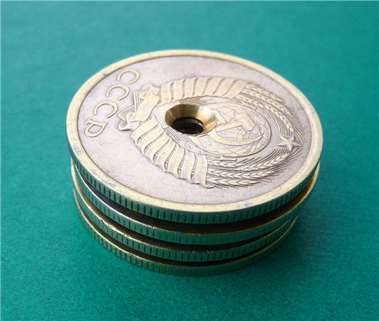

    Вот такой радиатор можно соорудить при помощи монет и паяльника ( или горелки).Пятаки и двушки СССР,а дальше у кого, что завалялось. (Хоть Екатерининские пятаки).

    а че... мысль )
    только для начала надо один пятак просверлить сверлом на 5мм и аккуратно шкуркой увеличить диаметр до 5,6мм, а остальные на 4мм, и тоже слегка увеличить

  7. B.E.S.
    скорее всего монетки залуживаются,а потом при нагревании горелкой спаиваются меж собой.

    Делал нечто подобное из росийских денег. Сердцым был латунный коллиматор из 2-х стволки на него напаял простым припоем Монетки по 50 коп. Главное выбрать те которые не магнитятся. Так как Выпушеные после ХХХХ годов монеты почему-то содержат железо за место меди. Как то так. Фоток нет к сожелению.

    Действительно монеты надо выбирать не магнитные.Методика сбора у меня была такова-в каждой монете по центру(самая большая проблема)просверливается отверстие,затем все монеты облуживаются с двух сторон с небольшим избытком припоя,кроме двух крайних монет ,они лудяться с одной стороны -чтобы не потерять красоту!В деревяшку вбивается гвоздь -без шляпки и на него нанизываются монеты в нужной последовательности,затем весь брикет прогревается до расплава олова и сверху брикет придавливается пассатижами.Очень важно пока олово не застыло ВЫДУТЬ излишки припоя из канавок.Теперь с радиатором можно делать ,что угодно-сверлить,тонировать,нарезать резьбу....

    Johnny Новичок
    Если удасться предварительно облудить,т.к. рубли есть магнитные(железо покрытое никелем ),а два рубля полностью из сплава.Удачи!
