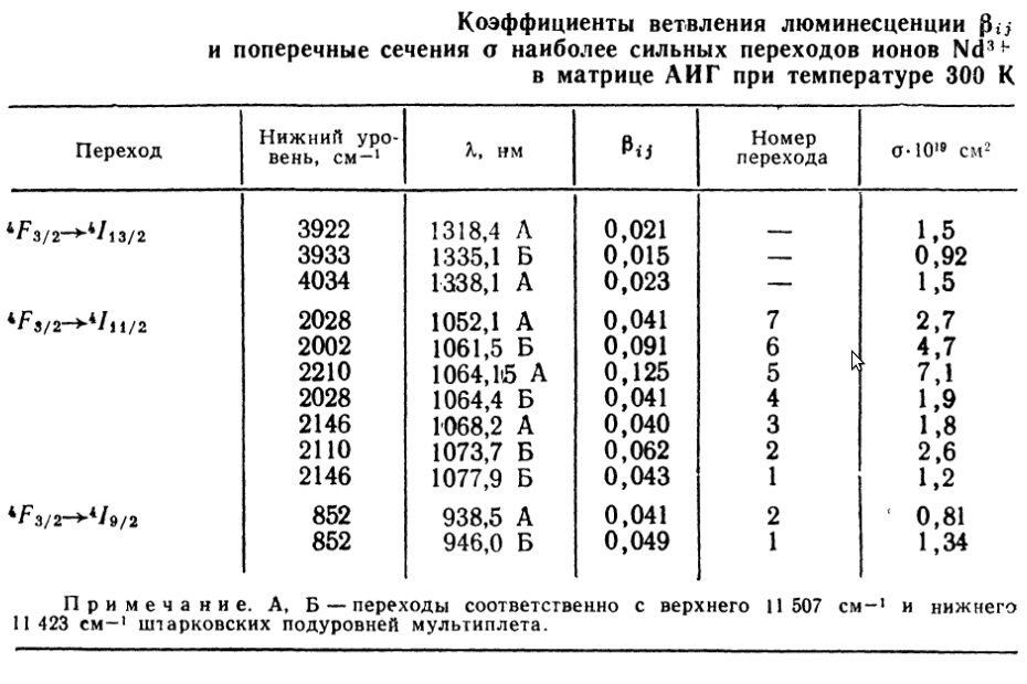

    Там вот в чём дело:
    Смотрите на последнюю графу. На 1064 сечение перехода внезапно 7,1. А на 946 всего 1,34. То есть, усиление в 5 раз меньше. Значит, для той же энергетики луча накачку нужно будет поднимать.
  4. Андрей1982
    Андрей1982 Пользователь
    Спасибо! Это ценная информация. На 1064 генерировал гранат на 50 Дж накачки. Если нужно в 5 раз больше, то это 250 Дж. Я и 400 и 800 Дж давал - нет 473. Но теперь 800 Дж давать не буду (как рубину РЛП-6×40/105), ограничусь 400 Дж. Так для электросети комфортнее. И 400 Дж - это в 1.6 раз больше 250 Дж.

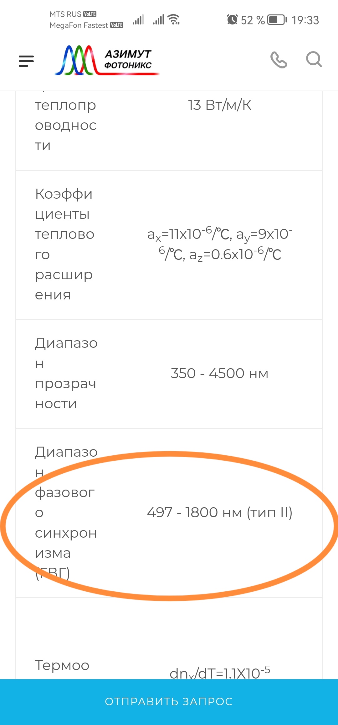

    Нашёл такую информацию:
  6. Андрей1982
    Вот там такой параметр, как диапазон фазового синхронизма меня смущает. 497-1800. Т.е. 473 за пределами, получается. :(
  7. da-nie
    da-nie Активный пользователь
    Да, получается, KTP не сработает.
