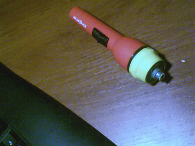

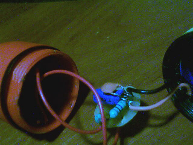

    Всем привет! Вот мой лазер на самом простом драйвере. Загнал всё это дело в корпус от китайского фонарика с боковой кнопкой. Для фокусировки использовал латунный модуль от лазерной указки (лазерная указка и фонарик 2 в одном). И потом этот латунный модуль просунул в алюминиевый корпус от модуля обычной лазерной указки. Верхнюю часть корпуса фонаря пришлось чуток видоизменить т.к. туда плохо входила платка драйвер. Увеличил я его путём приклеивания пробки от кока колы к верхней части фонаря на кольцо с резьбой)
    Смотрите видео! http://video.bigmir.net/show/74792

    мило :) сколько ток через диод выставил?
  3. TORPEDA8
    TORPEDA8 Новичок
    диод жрёт 250 но когда буду делать ешо один лазер - то этот выставлю на 300 мА)
  4. TORPEDA8
    TORPEDA8 Новичок
    Диод выдрал из NECа 16х номера не помню. Спички жжёт. Сначала питал двумя аккумами по 1.2 вольта - светило не очень и не жгло, но потом купил аккум на 3.6 вольта "АА" (дорого блинн купил) поставил - так светить начало отлично ну и спички жжёт в секунду
